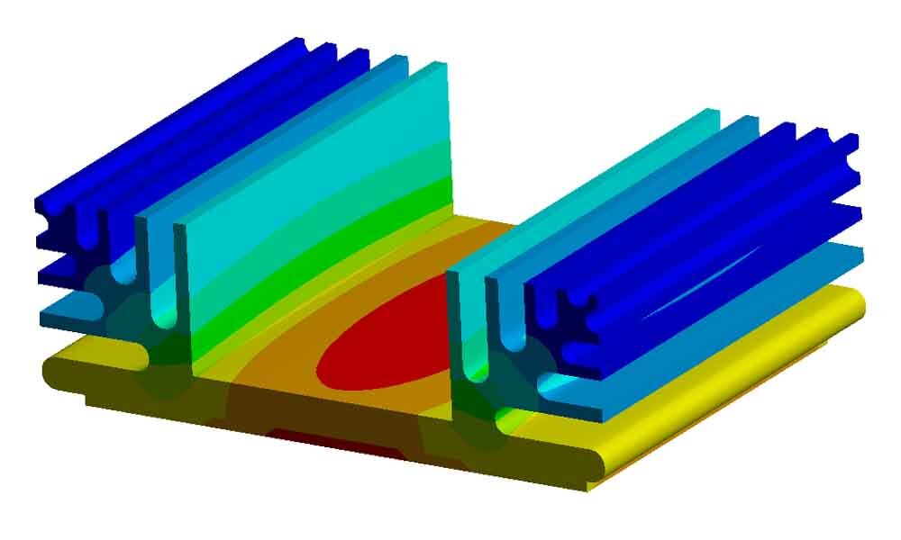

A borda katalógus adatai egy pontra (egy hőforrásra) vonatkoznak. Ezért láthatod úgy, hogy bizonyos hossz felett már nem csökken a hőellenállás. Ez a véges keresztmetszet okozza. Olyan hűtőbordánál, aminek talplemeze vastagabb, a kritikus hossz nagyobb.
Ha több hőforrást szerelsz egy bordára, akkor értelemszerűen jobb hűtést tudsz elérni. Volt is katalógusom, amiben tervezési segédletek voltak, miként kell elhelyezni a félvezetőket, hogy azonos réteghőmérsékletet érjünk el egy függőleges hűtőbordán.
Tanulságos kép, köszönjük.

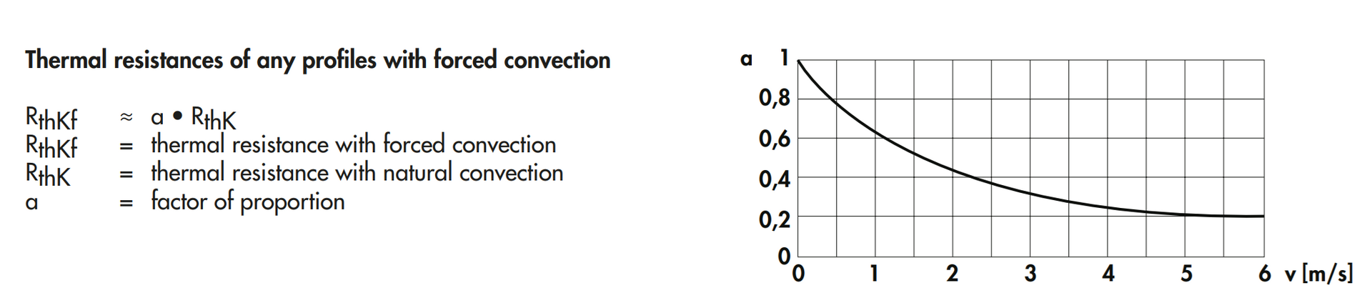

Tudsz olyan szimulációt is csinálni (célszerűen ugyanezen a bordán az összehasonlíthatóság miatt), aminél a bordákkal párhuzamosan van egy légáramlás, mondjuk 2-3 m/s sebességgel (az áramlás irányát is jelölve)?
Sajnos nem.Ezt is csak közvetett módon sikerült ábrázolni.
A Fischer katalógust én is tanulmányoztam, éppen innen vettem a levegőáramlás sebességtartományát.
Azért hoztam szóba , mert látványos lett volna egymás mellé tenni egy adott borda hűtés nélküli, és légáramlással támogatott állapotát.
