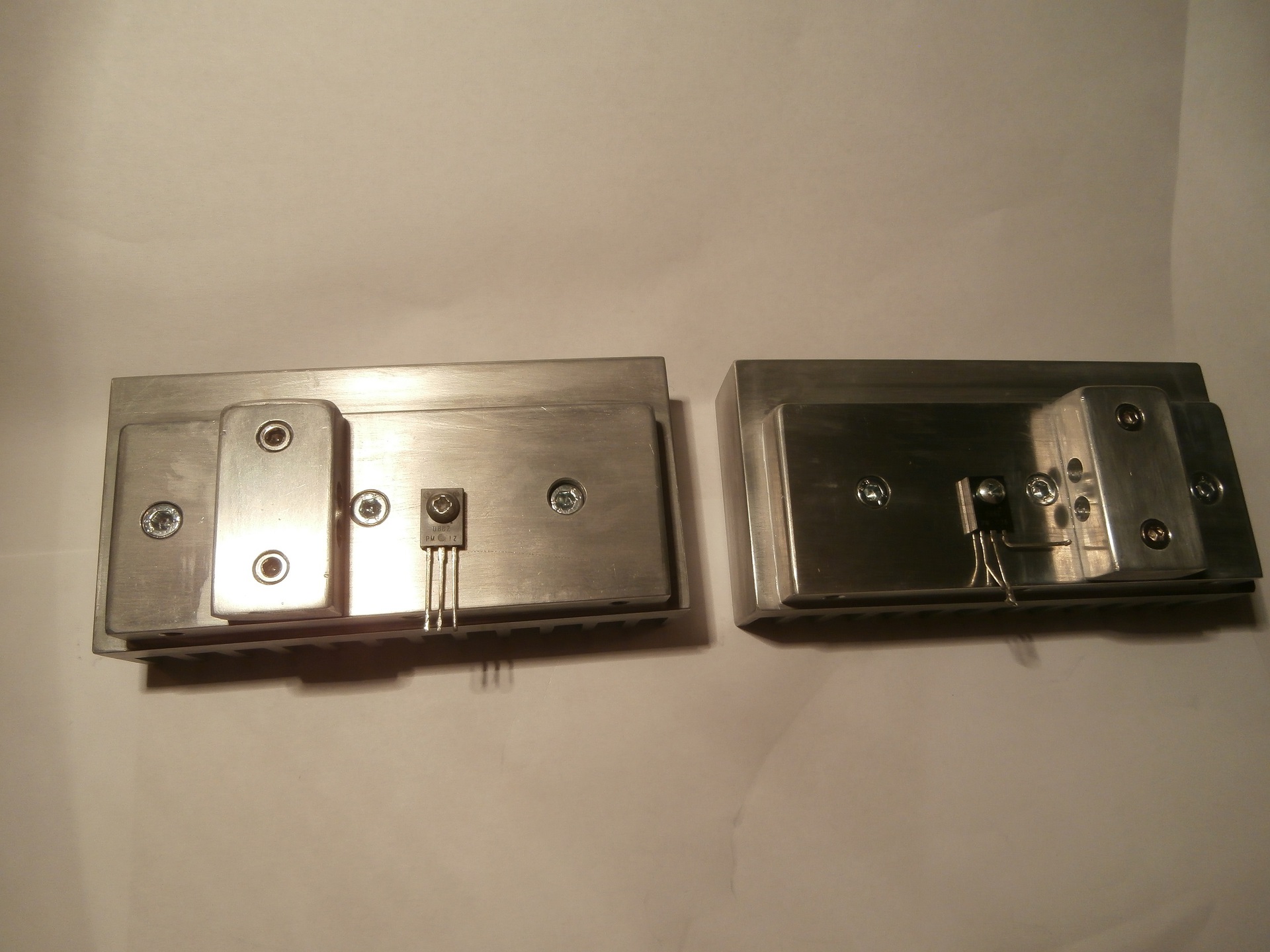

A most készülő HC-TB-ME erősítőm kapcsán felmerült egy kis probléma, mint ahogy ezt a fejhallgató erősítő témában ezt jeleztem. Ott keletkezet a kérdés, hogy melyik bordatípusnak jobb a hűtőképessége adott méret esetén. No nem akarok tanulmányt írni én erről, mint barkácsoló, de mint érdekességet említem meg, amit kénytelen voltam megtapasztalni. Ami irányadó volt, hogy elegendő e egy kisebb magasságú borda megfelelő hűtést biztosítani a majdani készülékemnek. A továbbiakban az egyszerűség miatt a régebbit a külseje miatt korcsnak, az újat, ami méretre mart, belaminak nevezném. A korcs méretei, 111x60x33 mm. A 33-ból 7,65 a hátsófal vastagsága, és 25,4 a lamellák mélysége. A lamellák vastagsága a hátsófalnál 1,8 mm. És a lamellákból 14 darab van. Ebből számolva 1,8x60x14= 1512, azaz 1512 négyzetmilliméteres felületen vonják el a hőt a hátfalról. De mi a helyzet a belamivaj? A belami méretei, 111x56x25 mm. A 25-ből 10 a hátfal vastagsága, és 14,8 a lamellák mélysége. A lamellák vastagsága a hátsófalnál 3 mm. És ezekből 13 darab van. Ebből számolva 3x56x13= 2184, azaz 2184 négyzetmilliméteres felületen szívja el a hőt a hátfalról. Ez persze nem egészen pontos mérési adatokból áll össze, de azért jól érzékelteti az eltérést a két felület nagysága között. Nem vagyok mérnök, csak hobbista, de én úgy gondolom, hogy a hőáramlást a hővezető képességen kívül az adott felület nagysága határozza meg. Hőtorlódás esetén magasabb üzemi hőmérséklet adódik. És hőtorlódás akkor keletkezik, ha a hűtendő eszköztől a lamellákig valahol nem elégséges a keresztmetszete a hűtőkomplexumnak, azaz a borda geometriájának. Esetemben, összegezve, a belaminak jobb a hőelvezető képessége a lamellák felé. A gyakorlat majd úgy is felel rá, hogy mi a valóság az elképzelésemet illetően. És még egy, a belami csak belami, mivel gyártási hibája van. Görbe a szépfiú. Talán azért is ilyen jó megjelenésű. A hátlap felhúzása nélkül (marógép) nem lehet nagyobb felületet ráfogni hőelvezetés céljából. Az EVAmp-ME esetében magát a bordát az élén rögzítettem, és csak kisebb felületek kerültek rá, amiknek a hőelvezetője volt. Így nem észleltem a görbeségét. Azonban most más a helyzet... A képen a belami nem mérethelyes, mivel 76 mm magas az a darab. Az 56 mm-es még beszerzés alatt.
Szerettem volna illusztrálni az elkészült bordafelületek hibáit, de nemigazán sikerült. Vásárláskor jó felületűnek éreztem a lamellás oldalak felületét is... A végre síkba mart hátfal is nekem durvának tűnt. Így vásznat ragadtam. 911-est még vennem kell, de nagyjából látszik a vége. Végül is csak negyed millimétert kellett levenni a hátfalból, hogy síkba legyen.

Sajnos a hűtőbordák nem sík hátlapja technológiai probléma, ami a gyártáskor keletkezik. Jobb gyártók meg is adják az értékét. Minél vastagabb az alaplap, annál nagyobb a homorulat. Lásd csatolt kép, két db Fischer bordáról.
Nevezzük félkésznek őket. Nagyon teszik a bordád! Ha tudtam volna róla, ilyet vettem volna. Jónak tartom a fokozatait a végén, a nagyobb lamellafelületeit, amivel nagyobb felületen szabadul meg a hőtől.

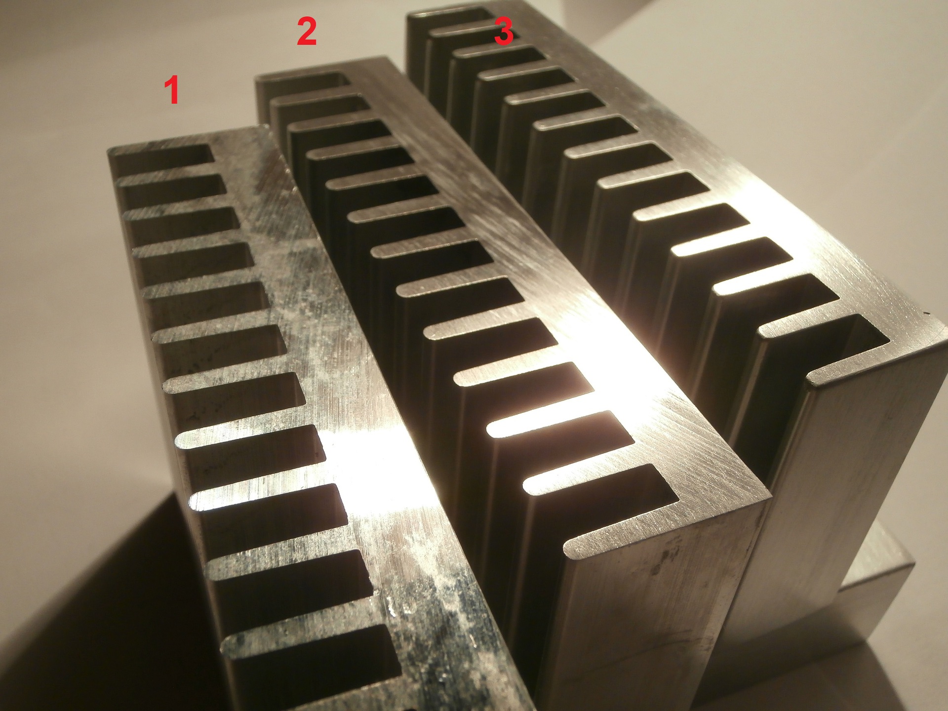

A bordáid tisztességes nevei: Korcs:SK433, gyártó Fischerelektronik, hőellenállása 60mm-es hossz esetén kb. 2K/W, (100mm esetén 1.4K/W) ez utóbbi az összehasonlításhoz kell, mert Belami tisztességes neve ZH0610. Gyártó Gama Aluminium SK. Hőellenállása 1.15K/W 100mm hossz esetén. Sajnos utóbbiról nem találtam tisztességes katalógust.
Ja és a felületszámítás eredményéhez add hozzá a hátlap felületet is. Ott is ad le hőt.

Amikor belekezdtem a HC-TB-ME építésébe, valahogy nem voltam képben egészen hűtőbordailag. Lehet, hogy a kivitelezési problémák, a készítés részletei, de valahogy a képeden látható bordatípust nem ismertem. Most pedig igen kacsintgatok felé. Ugyanis a tapasztalatok szerint kevés az általam használt típus. Lehet, hogy mást nem zavarna a tapasztalt hőfok... Szóval hőtorlódás tapasztalható a bordától visszafelé. Énszerintem a lamellák felülete a kevés a jelenlegi összességében keletkezett hőtől. A körülményekről függően félóra-óra elteltével válik langyivá. Télen azt mondanám, kellemesen meleg. Ezt a melegséget jobbára egész nap tartja, mivel napi kb 15 órát megy folyamatosan. Volt a kezembe egy boltban, és nagyon sajnáltam, hogy előbb nem volt a látóteremben. Ezután pedig még teszek egy próbát ventilátorokkal...
