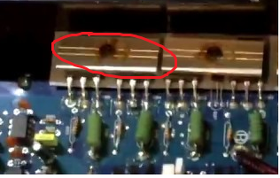

(#) ludus hozzászólása Márc 27, 2020 /
Mennyire életszerű az hogy egy TO220 tokra így rögzítsük a hűtőbordát? Sajnos máshogy nem fér el de így meg nem teljes felületén hanem csak a csavarozható "zászló" részén tudja átadni a hőt a bordának...
(#) nedudgi válasza ludus hozzászólására (») Márc 27, 2020 /
Fúrhatsz másik lyukat, akkor nagyobb lesz az érintkező felület. Leköszörülhetsz egy-egy millimétert, akkor már oda kell férnie. Esetleg más méretű borda.
De.
Ha ennyire szűk a hely, akkor baj van az alkatrészek elhelyezésével - melegíti a környezetét, nehezen szellőzik, ami káros lehet.
(#) Kovidivi válasza ludus hozzászólására (») Márc 27, 2020 /
Sokkal jobb lesz a hőleadás, mint a zászló nélkül. Kb. megdupláztad/tripláztad a hőleadó felületet. Az, hogy nem a teljes hátlappal érintkezik, nem a legjobb, de a hő meg fogja találni az útját a zászló csúszáig. Próbáld ki és ellenőrizd a stab hőmérsékletét.
(#) erbe válasza ludus hozzászólására (») Márc 27, 2020 / 1
Eredetileg abban a zászlóban fordítva volt a hűtendő eszköz.
Ha ezzel az elrendezéssel nagyobb felfekvő felületet szeretnél és alul útban lenne a zászló, csípjél le két fület az aljáról! No meg fúrd odébb a lyukat!
