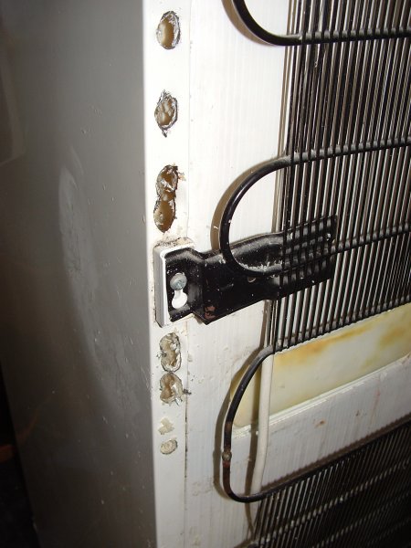

(#) esge hozzászólása Okt 23, 2009 /
Zanussi hűtőgépem van és kívül jegesedik jobb oldalsó oldal középen,
benne normális hőfok van.
Mi lehet a gond, tudok-e vele valamit kezdeni???
(#) tibibalogh520 válasza esge hozzászólására (») Okt 23, 2009 /
Az szép!
Mennyi idős?
Mióta csinálja ezt?
Kb 1.5 éve , körülbelül 6éves
Valószínű, elhasadt benne, a hab szigetelés.
Ha a külső jegesedésből adódóan tudod lokalizálni, hogy kb. hol lehet "meg szakadva" a hő szigetelés, akkor ott egy lukat fúrva a borító lemezbe, egy kis purhabot bele fújva a lukba, javítható.
Vigyázz, mert a purhab térhálósodás (kötés) közben a térfogatát akár többszörösére növeli, (nem kis erőt ki fejtve) és akár a burkolat ki is púposodhat.
Szóval nem bele fújni amennyi belefér, csak érzéssel.
Az még jobb, ha a jegesedés "centruma" környékén, több (3-4) lukat fúrsz, hogy a táguló hab, ki tudjon jönni.
Ha nem ismered a pur habot, VIGYÁZZ MERT AZ EGYIK LEGJOBB RAGASZTÓ (amellett, hogy jó hőszigetelő is)
Elég levakarni, ruhából csak az olló veszi ki, úgy hogy előbb próbáld ki a viselkedését valamin.
Nem árt a gép oldalán is, a furat(ok) környékét ragasztó szalag csíkokkal fedni, mely a kikeményedés után le húzható.
(#) esge hozzászólása Okt 24, 2009 /
Köszi a segítséget majd megpróbálom.
Az oldalába mehet-e kábel vagy cső?
Az oldal lemezt hátulról fúrnám mert az oldala pont látszik.
(#) tibibalogh520 válasza esge hozzászólására (») Okt 24, 2009 /
A külső borításnál nem lenne ildomos csőnek mennie főleg oldalt.
Tegyél a fúróra egy ütközőt, hogy max 2mm-re tudjon be szaladni.
Bejöhet, a hátsó furat is... egy 10-es lukat fúrsz, és erős lámpával felméred, hogy mit látsz...
...ha üreget, akkor befújod, ha habot, akkor kénytelen leszel oldalt megfúrni.
Ja arról még nem is volt szó, hogy hűtőről, vagy fagyasztóról beszélünk-e.
Ha pl. Nekem válaszolsz, használd a hozzászólásom jobb felső sarkában lévő "Válasz" gombot.
Áttekinthetőbb lesz, hogy mikor kinek írsz!
(#) esge válasza tibibalogh520 hozzászólására (») Okt 25, 2009 /
Szitává fúrtam a gépet, de ahol jegesedés volt ott a szigetelés is tiszta jég volt csavarni lehetett a vizet a kiperget szigetelésből.Nem tudom honnan került oda nedvesség és hogy tudnám teljesen kiszedni szárazra?
Küldenék egy képet ha sikerül. A hűtő alól fagyasztós felső része pedig hűtő.A képen a hátsó oldalon az a sárgás szivacsos rész is jeges vizes de azt ne tudom kiszedni nem engedi magát.
Köszi az eddigi segítségeket és várok valami okosságot hogyan tovább ha már elkezdtem.
