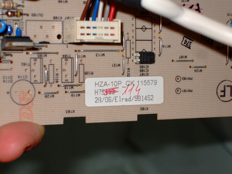

(#) Szipolyka hozzászólása Aug 10, 2013 /
Megpróbálok keresni valami műszaki rajzot róla, addig is.
Nézd, mit találtam... Ez akár a keresett rajz is ehet?
http://www.data-chip.ru/download.php?id=472
Van még anyag!
További rajzok:
http://www.data-chip.ru/download.php?id=476
http://www.data-chip.ru/download.php?id=477
Valamint a tetején az alábbi NYÁK-ot találtam:
(AZ a fehér kábel megy az ajtóba).
Ez pedig egy kép, amin látszik, hogy van egy LCD panel az ajtón:
http://www.pdf-user-manual.com/pictures/product_178126.jpg
A hozzászólás módosítva: Aug 10, 2013
