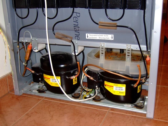

Szia! Nem vagy vak, órákig tartott, ikre egyáltalán valamit találtam róla, azokat is javarészt orosz oldalakon. Itt van kezdetnek két fénykép, csatolom. Igen, megy egy drót az ajtóba, azt meg kellett piszkálni az ajtó irányának a cseréjéhez, de visszatettem ugyanúgy.
Ha kellene még csinálnom közelit, vagy máshonnan, szólj... Te vagy az utolsó reményünk.

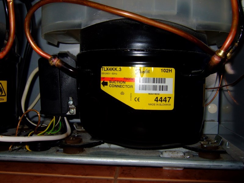

Még egy közeli a nem működős kompresszorról

> Most jelen pillanatban mi nem hűt? Csak a normál tér vagy a fagyasztó sem?
A fagyasztó hűt, mint a kisangyal. A képen a baloldali kompresszor erősen melegszik.

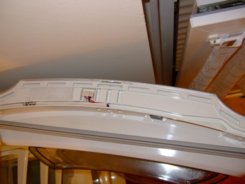

A dróttal az van, hogy a szekrényből középen megy ki az a kábel, aminek az ereit az ajtóba kell bedugni. Ezt ki kellett húzni, majd a műanyag panelt lecsavarozni, és a másik oldalon visszadugni. A végén pontosan ugyanoda kell visszadugni, ahol addig is volt. Mindjárt lefényképezem.

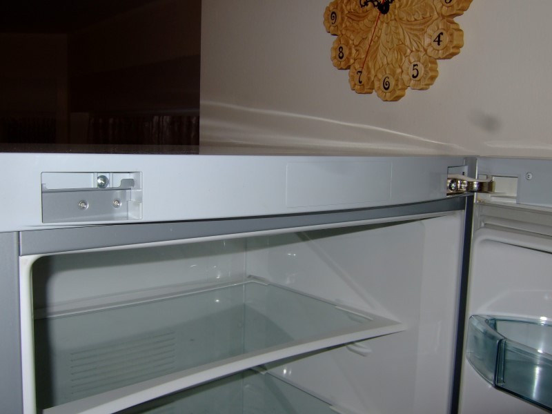

(#) Szipolyka hozzászólása Aug 10, 2013 /
Itt mutatom a drótos ügyet. A lényeg, hogy az ajtón levő csatlakozóba kell bemennie, de a nyitásiránytól függően máshonnan (értelemszerűen a zsanér felől).
(#) blackdog válasza Szipolyka hozzászólására (») Aug 10, 2013 /
„A képen a baloldali kompresszor erősen melegszik.”
Vagyis működik. Az erősen melgszik az kinek mi és hol, de az a fagyasztó kompresszora.
Meg kellene mérni, hogy a normál tér kompresszora kap-e feszültséget vagy sem. Ha nem kap akkor honnan kellene kapnia. Valószínűleg egy reléről. Az valóban behúz-e. Ha nem... Na innentől kezdve távsegítséghez kellene egy rajz is, hogy hogyan épül fel a vezérlés.
