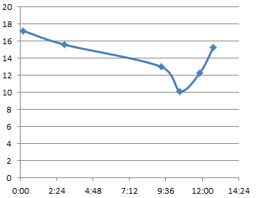

Van itthon egy Bauknecht (alul fagyasztós, elvileg 1 kompresszoros) hűtőnk, ami már jó ideje csak foglalja a konyhában a helyet. Kb. 8 éve jött ki egy szerelő, és azt mondta, hogy termosztát cserés, és hogy ilyen termosztátot már nem kapni. Hát persze nemrég bütykölni akartam, fél nap netezés után vettem is egy vadi új gyári termosztátot hozzá. Bekapcsoltam, a mélyhűtője elkezdett hűteni, de felül a sima rész fűtött. Na mondom hagyok neki időt és méregetek.
A sima rész mérési eredménye mellékelve van.
Látható, hogy kezdetben kicsit fűt, majd olyan, mintha normálisan hűtene. 16:30 körül látszik az is, hogy a termosztát jól működik. A fagyasztó rész -15 és -30 fok között volt amíg működőképesnek tűnt a rendszer, de reggelre az is felment +10 fokig.
Szerintetek érdemes még a géppel foglalkozni?

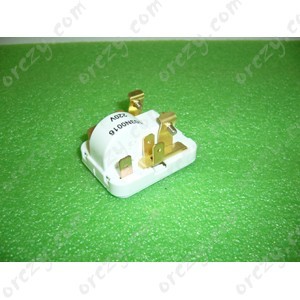

(#) Timie hozzászólása Jan 17, 2014 /
Samsung no frostos hűtőmhöz tegnap hívtam egy szerelőt, mert egy darabig zúg a kompresszor majd leáll és nem indul el újra, ő amit javított rajta az sajnos nem jött össze, és mondta, hogy ha nem lesz jó akkor relét kell rajta cserélni. Ő 25 ezret mondott erre, ami a boltban picivel olcsóbb.
Kérdésem az lenne: hogy le tudja valaki esetleg írni, hogy a relé hol van? Azt tudom, hogy a hűtő hátulján a kompresszoron, de hogy kell leszedni?
Köszönettel
(#) Apec válasza Timie hozzászólására (») Jan 17, 2014 /
Általában ezeket egyszerűen csak le kell húzni a kompresszorról (három tüskére van rátolva).
A vezetékek a relére vannak dugva.
Nem csak a relé lehet rossz, ha azonban tényleg csak az a hiba, akkor az ár irreális.
pl. ilyet keress:

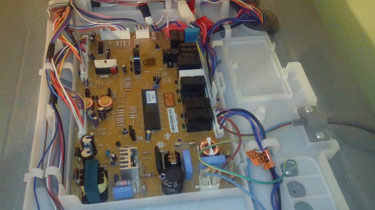

(#) Zsofi88 hozzászólása Jan 17, 2014 /
Most nekem lenne szükségem egy kis segítségre!
2009 nyarán vettünk egy hűtőt és most a LEDjei világítanak,ami a használati útmutató szerint (enélkül rá se jöttem volna ) meghibásodott. Ennél több szó nem is esik a hibajelenségről)
Ez egy Samsung RL33SBSW No frost Cool 'N' Cool hűtő.
Íme a hűtő képe
Gondolkoztam,hogy 1-2 napra kikapcsolom,aztán lesz vmi,mert perpill se egy újra se egy szerelőre nincs pénzem!
Egyenlőre még hűt,a fagyasztót később megnézem,hogy olvad-e,mert kb 1 órája vettem észe a villogást...
Apec: köszönöm szépen a válaszodat, nekem ugyan fekete színű amit vettem, és nagyon bízok benne, hogy csak ennyi a baja, mondjuk ma egész nap működött, most megint leállt.
Csak mint kiderült a szerelő 25-öt mondott, ma kérdeztem ahol a relét vettem nagyon nagyon durván és mindent számolva kb 15. Hát azért nem mindegy (
Néztem, hogy a gáz is elfogyhatott, mondjuk azt tegnap nem mondták, lehet az is függvénye, hogy a kompresszor nem kapcsol be és nem kezd el újra hűteni Nagyon bízok benne, hogy ezzel megoldódik a problémánk, mert ez csak 3200 ft és nem 25 )
