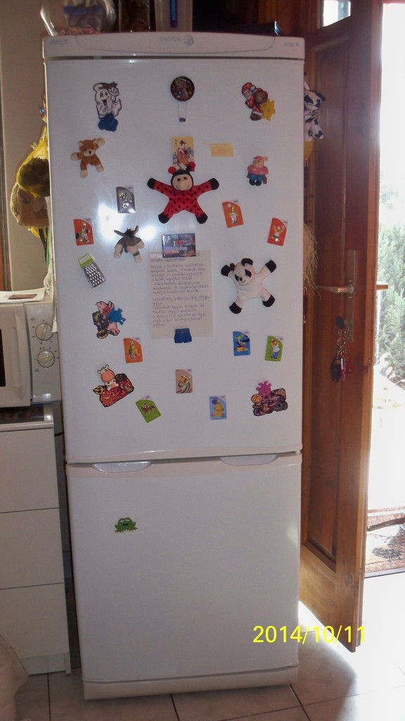

(#) Fruzsi hozzászólása Okt 26, 2014 /
Ehhez mit szóltok ? Kirángattam tegnap a hűtőmet a teraszra mondván, hogy most már nem úszom meg, újat kell vennem. A mélyhűtő része még megy, de folyamatosan nem áll le(( Ma reggel kinyitom a felső ajtót és 4 fok van benne. A hátulját megtapogattam kicsit langyos volt. Mi a fene baja lehet ennek a hűtőnek ???? - tudja valaki ???? Ez komolyan vicc amit művel ez a hűtő((
(#) StMiklos válasza Fruzsi hozzászólására (») Okt 26, 2014 /
Én azt szólom, hogy még egy hibátlan 1 kompresszoros normál+mélyhűtő is leolvad, értsd: nem fog elindulni a kompresszora, hogy hűtsön, ha a külső hőmérséklet nem éri el a 14-16 fokot.
Hány fok volt éjjel?? Ilyen a vezérlése, de ez le is van írva a gépkönyvében. És ez nem vicc.
Üdv: SzMiklos

(#) Fruzsi válasza StMiklos hozzászólására (») Okt 26, 2014 /
Semmilyen gépkönyvet nem kaptam hozzá annó amikor vettem, joformán semmit nem tudok a hűtőről.
Nem értem mit irtál sorry. Benn a lakásban nem hűtött a felső része a hűtömnek, már 3 hete szórakoztat.
Tegnap kihúztam a teraszomra - és azóta működik a felső része is, erre te azt válaszolod, hogy ha nem éri el a 14-16-fokot akkor nem indul el a kompresszora.
Most néztem meg meleg a rács hátul, és a kompresszor is.
Biztosan én vagyok a szőke, hogy nem értettem amit mondtál.
Köszi a válaszodat.

(#) StMiklos válasza Fruzsi hozzászólására (») Okt 27, 2014 /
Szevasz!
A 14-16 fok nincs kőbe vésve, lehet kevesebb is, de alapvetően nagyjából így működnek.
Az, hogy most is megy, azt jelentheti, hogy egyszer elindult és meg se állt többet.
Mélyhűtő része megy, mondod. Egy mélyhűtő akkor jó, ha benne a hőmérséklet eléri a -18 fokot.
Ugyanúgy kopog a -4 és a -18 fokos csirke is. Hány fok van a mélyhűtőben?
Hogy +4 fok fok van a normál részben? Lehet, mert a lakásban van 22 és belül mondjuk 12, itt 10 fok a különbség, de ha kívül van 14 belül lehet akkor 4 (ismét 10 fok a különbség).
Vélhetően ha visszaviszed a helyére, ismét lesz panaszod rá...
Minden hűtőhöz adnak gépkönyvet, garanciajegyet, de a netről is letölthető, már ha valaki kíváncsi rá.
Üdv: StMiklos
