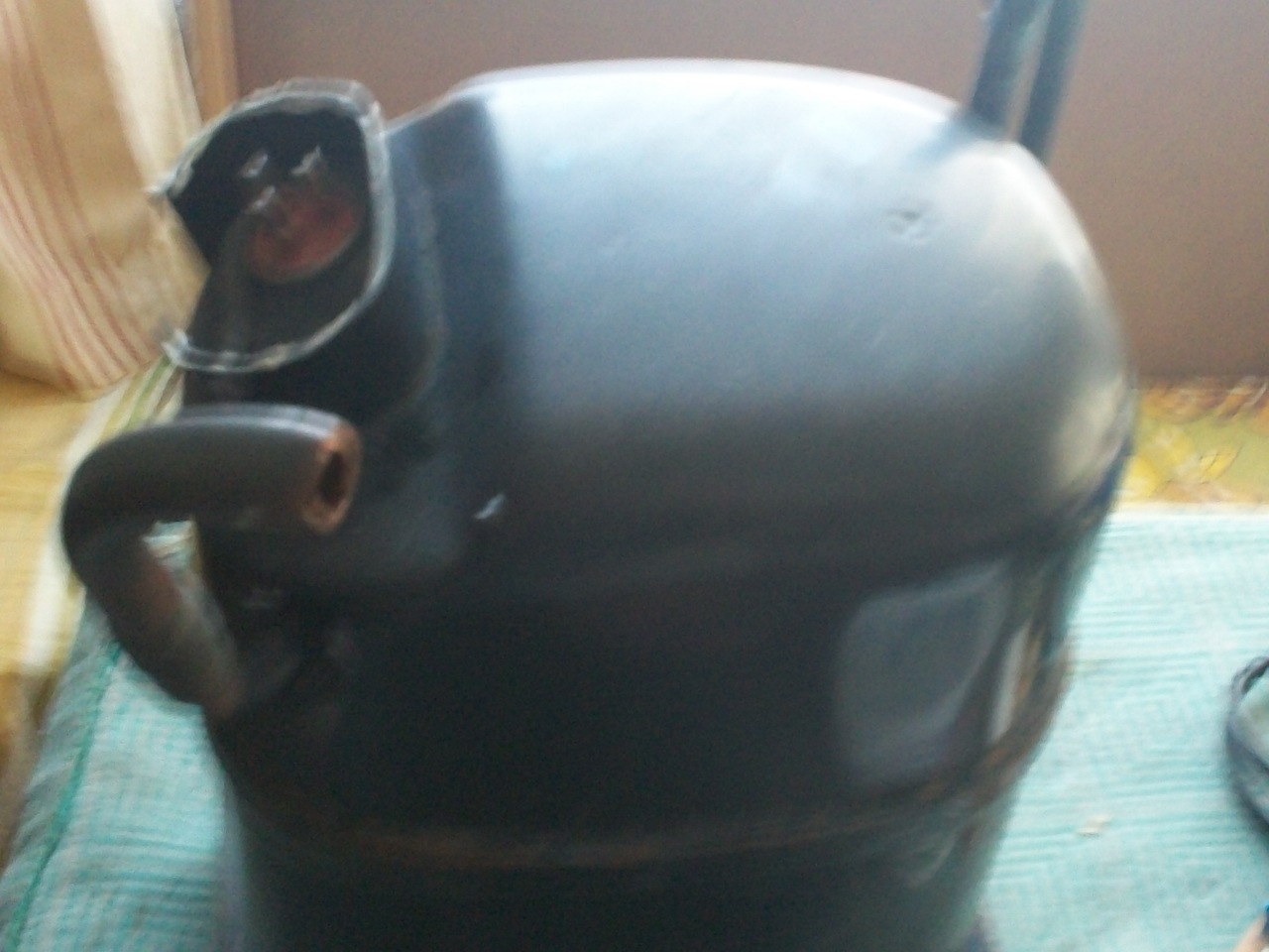

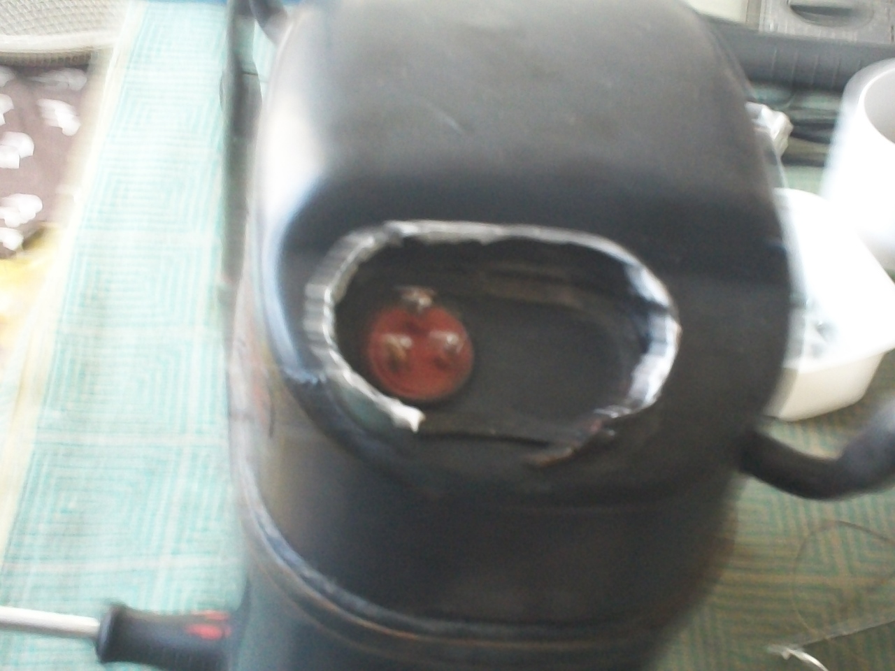

(#) yulo5310 hozzászólása Aug 14, 2014 /
Üdv mindenkinek! Van egy ASPERA J 7240 P 167 CMO 1 olasz thermally motorkompresszorom! A firma tábláján az áll: 380/480 V -,alatta 440/480 V és a váltóáram jele.Majd 50/60 Hz és 3 f,gondolom ez a három fázis jele! bekötésnél a felsőnél C,az alsóknál S a baloldalon,és R a jobboldalon. Egy háromszöget képez,csúcsával felfelé! C-S közt 12,3 Ohm,a C-R közt szintén ugyanennyi,míg az R-S közt 9,5 Ohm,a műszerem összeérintve 2,5 Ohm! itt vagyok fennakadva,miért nem egyforma a három tekercs? Mert egy kompresszort akarok belőle csinálni,úgy hogy a nyomáskapcsoló a mágneskapcsoló 230-as tekercsét vezérelné,a mágneskapcsoló az 3 fázisú! Köszi a válaszokat előre is!

(#) yulo5310 válasza yulo5310 hozzászólására (») Aug 14, 2014 /
Ennyi képet tudtam ellőni,mert közben meghalt a gép(elment az autofókusz)! Még egy kérdés,ennek a nyomócsöve az alsó,mert a felső az kétszer olyan átmérőjű?
