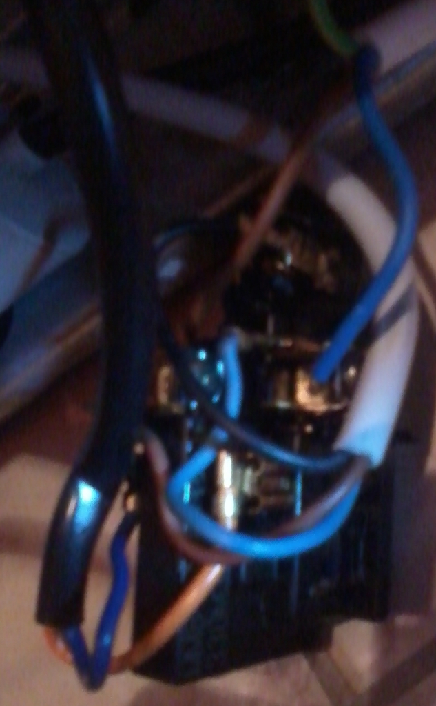

(#) Hongarije hozzászólása Júl 18, 2015 /
Üdv Mindenkinek
Előre is elnézést ha már korábban megválaszolásra került a kérdés, de nincs most idegem 165 oldalt átböngészni.
Felül fagyasztós Hot-Pont Ariston hűtőm másfél hónapon belűl másodszor vált inkontinenssé. A hűtő teret a fagyasztó résztől elválasztó fal szellőző nyílásaiból néha csöpög néha folyik a víz. Az első esetnél szétszedtem a fagyasztó hátsó falát, megtaláltam a jégtömböt a hőcserélő lamellák alatti vájúban, leolvasztottam. Hét-nyolc kifolyó nyílás volt az alján, természetesen mind befagyva. Ezt már melegvízzel olvasztottam ki ami végül szépen lefolyt a gyűjtő csövön keresztűl a kompresszor feletti tálba. Tehátnem jégből eredő dugulás nincs. Most megint elkezdte ugyanazt. Úgy gondolom valami vezérlési gond miatt jegesedik el ilyen hamar, mégpedig az ilyen eljegesedések megszüntetésére beépített melegítést indító időkapcsolóra gyanakszom.
Kérdezném hogy jól gondolom -e. Ha igen, hogy tudnám ellenőrizni a kapcsoló hibás-e, vagy valami más (mit tom én pl. termosztát v. vmi más). Ha a kapcsoló rossz csere megoldható házilag?(Forrasztásra nem vagyok felkészülve, de ha másképp nem megy ezt is megoldom). Egy szó mint száz egy kis útmutatást kérek így az elején és ha elakadnék közben is.
Előre is kösz

(#) Joe_001 válasza Hongarije hozzászólására (») Júl 19, 2015 /
Üdd!
Valóban a leolvasztási ciklusa nem megfelelő. Több oka lehet, van. 1. A tálca hűtése gyárilag elégtelen. Átalakítására volt egy hozzászólásom a 150. oldal körül (bocs ez kicsit terjengős most nem írom le érdemes megcsinálni kb 20' ) 2. Az párologtatón lévő kettős hőkapcsoló elöregedett, nem akkor kapcsol mint kéne, ezért lerövidül a leolvasztási ciklus (csere forrasztással zsugorcsővel). 2 A vezérlő panel elektrolit kondenzátorai kiszáradtak (mindet min 105°C ra csere elektronikai műhelyben ) Ezek a típushibái a gépnek ami a globalizációban Ságvári Endréhez hasonlóan (őneki 32 volt) sok nevet kapott. Ezeket akkor érdemes megcsinálni ha kalorikusan a gép rendben van amit kb ugy tudhatsz meg hogy a mélyhűtője 20°C körül dolgozik. Ha ez alatt van akkor az gázhiányra utal. Az 1. ponthoz szöveges hsz-om van, előtte a kérdező le is fényképezte a gépet. Elsőre ennyi

(#) Hongarije válasza Joe_001 hozzászólására (») Júl 19, 2015 /
Köszönöm
Ha a 157-158. oldalon Warga75 fórumtárssal folytatott eszmecserére gondolsz, akkor megtaláltam.
Ha ilyen módon szerelt a gépem ahogy a küldött képein látszik én is megpróbálom a fűtéscső lejjebb mozgatását a kifolyó nyílások felé. Azt nem tudom hogy sikerül -e rézdrótot beléjük tuszkolni, mert kb.6-8 van az általad tálcának nevezett mélyedések alján és elég kis keresztmetszetűek. Nálam viszont jég csak a tálcában gyűlt fel első leolvasztás idején és az alu lamellák jégmentesek voltak Warga75 által küldött utolsó képhez viszonyítva. Most kb. -16 fokot mértem a fagyó részen a kijelző 20 fokos állása mellet, de csak egy gagyi szobai hőmérővel.
Megpróbálom a hőkapcsolót is cserélni. Kapásból cseréljem vagy előtte mérhető a jó-hibás volta?
A vezérlő panelt amiről beszéltél ezek szerint a kompresszor mellett keressem. A kiszáradásnak van látható-tapintható jele vagy mérni lehet? A vezérlő panel javításra tudsz valakit javasolni Budapesten, vagy környékén?
A hozzászólás módosítva: Júl 19, 2015
Csak lejjebb kell húzni a fűtőszálat csepptálca fölé kb 1 centire. A réz vezetékbelsőt tekerd rá 2x, 3x a fűtőszálra, és sodord össze úgy dugd bele a kifolyó csőbe, lógjon bele kicsit. A hőkapcsolót vizes fazékba merítve, melegítés közben szakadásvizsgálattal tudnád kimérni de a tapasztalat hogy elcsúszik a kapcsolási pont. Mérni nem szoktuk hűtős boltban kapható (a kép bárcáját fotózd le azon a boltos számára minden adata a gépnek rajta van). Ezt kapásból jó megcsinálni, sokáig ezt a részt nem kell bontani. A vezérlő panelt később is elviheted bármelyik tv szerelőhöz aki elvállalja, az első kettő hamarabb esedékes, mint hiba. Az elektronikával foglalkozók ki tudják mérni, de ajánlott az összes elektrolit kondenzátor cseréje. Ott meleg helyen van a kondenzátor és a kompresszor között és idő előtt kiszáradnak benne az elkók. De pár leolvasztási ciklus után ez kiderül, ha a jég nem kezd el hízni akkor későbbre halasztható a javítása a panelnak. Ehhez már elég a hűtő kifordítása is. A belsejét kb ugyanannyi ideig mint a vételtől eltelt nem kell szétszedni. A - 16°C a mélyhűtőben normális, jó érték olyan hőmérővel.
(#) Hongarije hozzászólása Júl 19, 2015 /
OK. Eszerint járok el. Fűtőszál lehúz, kapcsoló csere. Boltnak jó az Orczy?

(#) Joe_001 válasza Hongarije hozzászólására (») Júl 20, 2015 /
Ezeknél nem sok ilyen palást probléma volt folyjon át a páralevezető, a végén a kompon a szelep ha van legyen vízkőmentes. A hangokat nem hallottam, nem biztos hogy probléma. Az Orczy ismereteim szerint elég jó bolt.
A hozzászólás módosítva: Júl 20, 2015
(#) Hongarije válasza Joe_001 hozzászólására (») Júl 21, 2015 /
Jégtelenítés megtörtént. Amikor először jégtelenítettem nem tapasztaltam, most viszont volt valami dugulási is, amit kifújtam. Önmagában a dugulás okozhat eljegesedést? A cső végen szelepet nem találtam, simán kivezeti a kompresszoron lévő edénybe a vizet.
A melegítő kör a hűtőlamellák közé van illesztve és gyorskötözővel rögzítve a hűtő lamellák előtt és mögött is. Megbontani se időm se kedvem nem volt, ezért az egészet lejjebb engedtem a kifolyó nyílások felé kb 1,5-2 cm-rel. Több nem is ment volna.
Mivel nem vagyok szerelő a panelek mögött talált dolgok egyike sem emlékeztet engem egy kapcsolóra. Az alábbi képeken majdnem minden jól látszik, de le is írom. Van két -gondolom- termosztát, egy bedugva a hűtés lamellái közé, egy a a fagyasztó tér oldalfalából látszik ki valamennyire (Mint két ott felejtett OB tampon). Találtam még egy fehér műanyag hasábot kiöntve valami gyantával és párban egy-egy kék és barna (összesen négy) vezeték fut bele a gyantával lezárt lapjának ellentétes éleinél. Ez van rápattintva a hűtés csövére. Ez lenne a kapcsoló? Egyéb nincs csak az ehhez és külön -külön a fagyasztó és talán a hűtő tér fűtéséhez futó vezetékek. Ha ez a kapcsoló forrasztanom se kell, mert elektromos dugóval csatlakozik a fagyasztó mennyezeti aljzatába, megveszem a kábelköteggel és bedugom a régi helyére. Ha külön kapható a dobozka -gondolom kábel csonkokkal-, akkor is megoldom valahogy.
Az alkatrész keresgélés közben láttam olyan kütyüt is hogy fűtés óra. Ez a fűtés kapcsolóval együttműködve él a hűtőgép más fertáján avagy amaz funkciójának alternatív megoldása?
(#) kaqkk válasza Hongarije hozzászólására (») Júl 21, 2015 /
Az a 4 kivezetéses "dobozka"a hőbiztosíték mérd ki . kék a kékkel barna a barnával zárlatot kell mutasson . A fütés ora legtöbbször a gép hátuljában alul van eldugva de ritkán szokott elromlani
(#) Hongarije válasza kaqkk hozzászólására (») Júl 21, 2015 /
Most hülyét kérdezek. Ha mutatja a zárlatot akkor az most nekem rossz és cserélem?
És akkor mi van az eddig szóba került kettős hőkapcsolóval. Ha ez nem az és az hibás hol találom?
A hozzászólás módosítva: Júl 21, 2015
Ha hülyét kérdezel én nem válaszolok de akkor jó ha zárlatol (höbiztosíték) szerintem ezt keverik a hökapcsoloval ,
(#) Hongarije válasza kaqkk hozzászólására (») Júl 22, 2015 /
Amint tudom szerét ejtem a mérésnek. Most már visszapakoltam a fagyasztót mert nem volt tartós alternatív elhelyezési lehetőségem a cuccokra, de tervezem hogy pár nap múlva, mondjuk jövő hét vége felé belesek a panelek mögé jégügyileg és akkor rámérek a hőbiztosítékra (tehát akkor nulla közeli ellenállásra kell számítanom) és a fűtőszálra (ahol viszont a magas érték lenne nekem jó hír).
Egyébként járható út lenne hogy a fagyasztó fűtőszálra csatlakoztatva két vezetéket kivezetném azokat a hűtőn kívülre és a multiméterre kapcsolva feszültségállásban figyelném mikor kapcsol be a fűtés (meddig megy, kompresszor mit csinál közben)? Ha ez így működhet milyen, mekkora feszültségre számítsak a multiméter előválasztásánál? Ez a módszer működött nálam mosógép javítás után is ellenőrzés céljából.
(#) kaqkk válasza Hongarije hozzászólására (») Júl 22, 2015 /
Az olvasztás mindig akkor idul amikor a kompresszor megáll és az olvaszto ora beállitása határozza meg hogy mennyi ideig (230v lesz a fütőszálon.)
