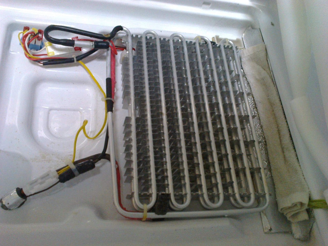

(#) dome_ hozzászólása Aug 5, 2015 /
Tisztelt Hozzáértők!
Samsung RS60FJSM hűtőszekrényem van, mely ezidáig már 11 éven át remekül üzemelt. Sajnos pár hete volt egy közel teljes éjszakás áramkimaradás, azóta a normál hűtő része nem hűt rendesen, a fagyasztó része viszont rendben van. Szerelő kint volt, azt mondta tölteni kell. Megtette, kifizettem, elment, a hűtő utána sem működött rendese. Azt mondta, olvasszam le - de hát ez nofrost mondtam, de megtettem. Mikor folyni kezdett belőle a víz, akkor szedtem szét és a hűtő részénél a hőleadó radiátora teljesen át volt jegesedve (első kép), leolvasztás után látszik az eredeti állapot (második kép).
Szerelő még egyszer jött, újra töltötte a rendszert, de hiba megmaradt. Harmadszorra már azt mondta, hogy 2-3 grammal kevesebb gázt tesz bele, mert attól jegesedik. Kimérte a fűtőkört is, de állítólag azzal nincs baj. A harmadik alkalommal is töltötte a rendszert, szűrőt is cserélt, gázt állítólag nem engedi sehol.
A további kálváriát elkerülvén szeretnék tanácsot kérni, hol keressem a hibát? A hátsó oldalát le tudom szerelni a hűtőnek, ott a kompresszorhoz hozzáférni, de panelt, egyéb reléket nem láttam sehol és a burkolatát sem tudom, hol kellene szétszednem esetleges biztosítékcsere ügyében.
Amennyiben bonyolultabb a helyzet annál, hogy multiméterrel méregessek bármit is, akkor keresem tovább a megfelelő szakembert, de egyéb esetben megpróbálkoznék a javítással.
(#) Joe_001 válasza dome_ hozzászólására (») Aug 5, 2015 /
Hőmérséklet érzékelő a tippem, rövid a leolvasztási ciklus, párátlanítással. A panel is megérhetett egy kondizásra.
