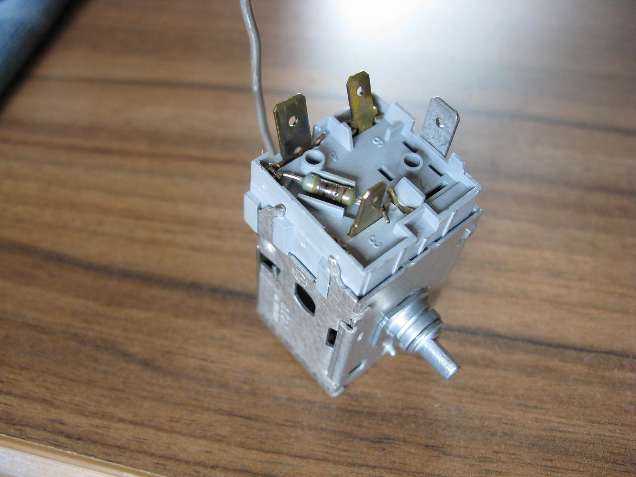

Sziasztok! Whirlpool hűtőgépem nem akar bekapcsolni, de ha picit megkocogtatom a hőfokszabályzó
kapcsolót, akkor elindul. Kivettem a hőfokszabályzót, hogy megnézzem milyet kéne venni bele és
akkor vettem észre, hogy a fotón is látható ellenállás el van színeződve. Ez lehet a probléma?
Ha igen, akkor mekkorát kéne vennem?

Szia.
Nem érdemes ellenállással szórakozni!!
Mindenképpen cseréld ki nem nagy drágaság és megéri
A mechanikus része is akad neki azért kapcsol csak akkor ha megütögeted!!

(#) bala01 válasza Mate Tarnok hozzászólására (») Szept 19, 2015 /
Köszönöm a segítséget, akkor cserélem az egész egységet!
