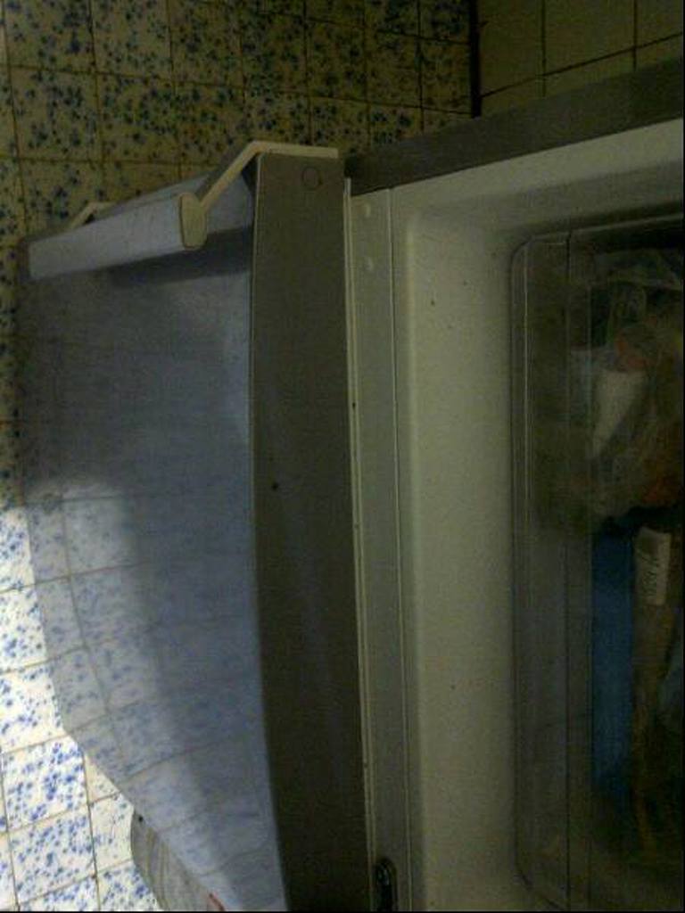

Sziasztok! Van egy whirlpool side bar-side hűtőnk, már 10 éves a kicsike egyszer cseréltem már rajta elko-kat azóta tökéletesen működött, most viszont 2-3 hetente le kel olvasztani mert a képen látható jelenséget produkálja, és nem hűt a pluszos hűtő oldala, a ventilátort hallom hogy meggy illetve meg is néztem, de telibe lefagy a hőcserélő és szegénykém nem tudja átforgatni rajta a levegőt. Esetleg van valami öltetettek hol keressem a hibát? vagy mi okozza?

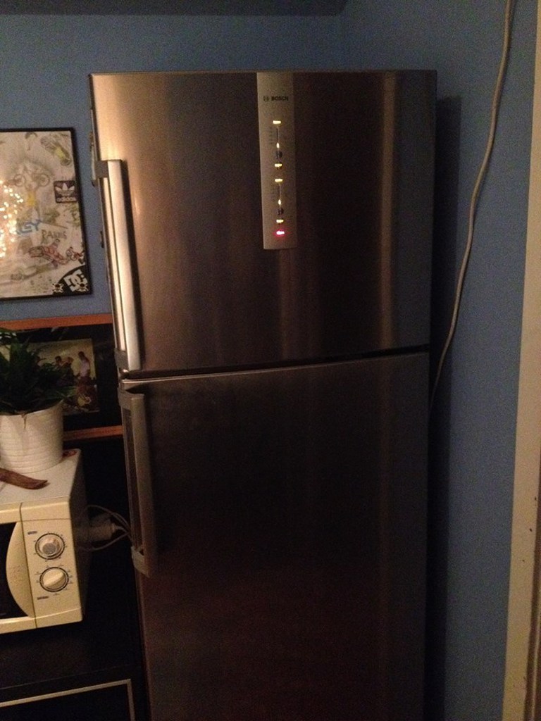

Nekem vagy egy bosch Hűtőm felül fagyasztó alul hűtő a fagyasztó része működik alsó rész nem
Ismerősöm azt mondta olvasszam le egy napig nem volt be kapcsolva vissza kapcsoltam de még mindig nem hűt
Javaslat?
