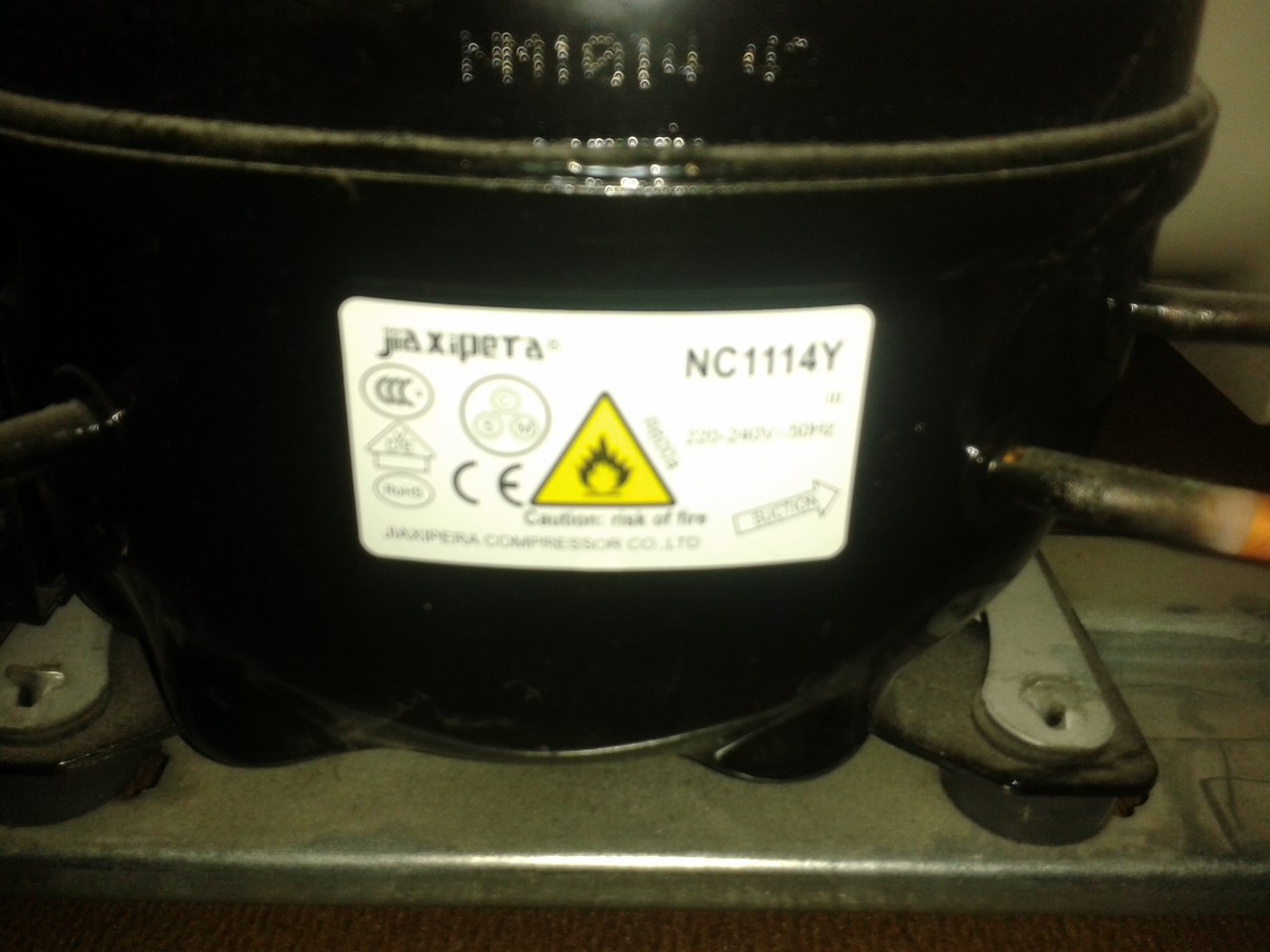

(#) pusizoltan hozzászólása Dec 27, 2015 /
Kedves Fórumozók, hűtőszekrény szereléshez értők!
Sajnos nem vagyok otthon az elektronikában, mégis bízom benne, hogy ameddig nem tudok szerelőt hívni, kaphatok itt pár hasznos tanácsot, vagy gondolatot.
A 2,5 éve vett hűtőgépünk (Indesit BIAA 13 FXképeket mellékelek a kompresszorról ) az ünnepek előtt, vidéki utazásunk előtt elromlott. Gyorsan vettünk egy kis hűtőt, hogy a fagyasztó tartalma ne menjen tönkre...
A normál hűtőtérben 18 °C körüli hőmérséklet volt mérhető. Ennek előjele volt pár hete a hűtő erős motorhangja, de akkor nem tulajdonítottunk neki jelentőséget mert nem volt folyamatos.
Karácsonyra magától megjavult a hűtő, újra 5°C volt a hűtőtérben. Betettem egy hőmérőt és azt tapasztaltam, hogy ingadozik a hőmérséklet, hol működik-hol pedig nem.
Most, amikor épp nem működik,nagyon erős, ütvefúró hangot hallat, ha kinyitom az ajtót lassan megszűnik, visszazárva felerősödik (mellékelt hangfájl). Akkor még nem húztam ki a hűtőt a helyéről, nem tudom mi adhatja ki, gondolom a kompresszor.
Vajon mi lehet a probléma? Azt néztem, hogy kb. bruttó 22e Ft lehet egy új kompresszor....
És ha mástalkatrészét is cserélni kell?... Esetleg gázt rátölteni? Munkadíjjal már lassan egy másik hűtő áráról beszélhetünk sajnos...
Várom szíves segítségüket!
Üdvözlettel és köszönettel:
Puskás Zoltán
(#) kaqkk válasza pusizoltan hozzászólására (») Dec 27, 2015 /
Ez a belső ventilátor hangja (valószínűleg lefagyott az elpárologtató és belever a jégbe a ventilátor . Kapcsold ki hagyd leolvadni (2-3 nap) majd kapcsold be újra ha már nem találsz vizet a kompresszor elpárologtató tálcáján .

Ha nincs másik hűtő akkor a hajszárítós megoldás javasolt,a gyorsaság miatt
(#) kaqkk válasza hun005 hozzászólására (») Dec 27, 2015 /
Ami egy nofrost-os hűtőnél az elp borítása miatt nem igazán működik
(#) mugab válasza kaqkk hozzászólására (») Dec 27, 2015 /
Esetleg nem árthat megnézni, hogy a kondenzvíz elvezetője nincs e eldugulva...
(#) hun005 válasza kaqkk hozzászólására (») Dec 28, 2015 /
Egy 2000-es hajszárító 10 perc alatt leviszi a borításon keresztül is.De most már rutinból 5 perc alatt lekapom az elpárologtatató előtti borítást is
(#) pusizoltan válasza kaqkk hozzászólására (») Dec 28, 2015 /
Kedves Kaqkk, Hun005,Mugab!
Nagyon szépen köszönöm a hozzáértő hozzászólásokat!
Ezek szerint nem olyan komoly a probléma...
Követem a tanácsaitokat, az eredményről beszámolok!
