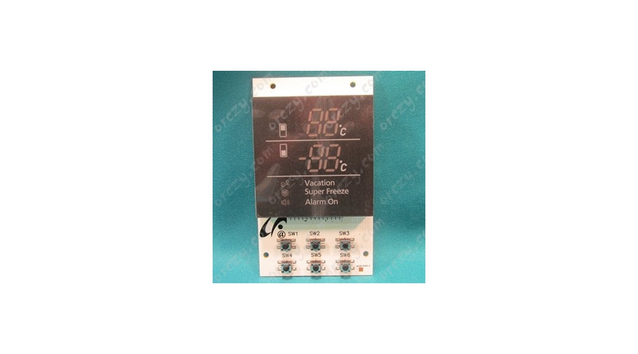

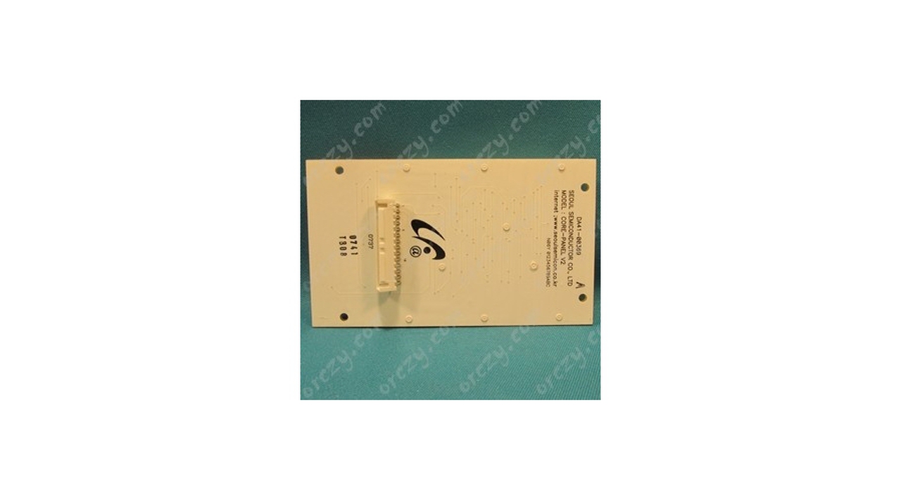

(#) grabo hozzászólása Nov 27, 2016 /
Sziasztok ! Tud valaki esetleg segíteni Samsung RL34EGPS1/XEO hűtő előlapi kijelző javítással kapcsolatban. A számokat mutató vonalak egy része már nem működik, így elég nehéz beállítani a kellő hőmérsékletet. rendelni lehet, de 16 - 17 ezer forint körül van az ára.
http://bolthely.hu/orczy/id/DA4100369A_Elektronika___kijelzo___keze...ELESRE
Köszi üdv Grabó

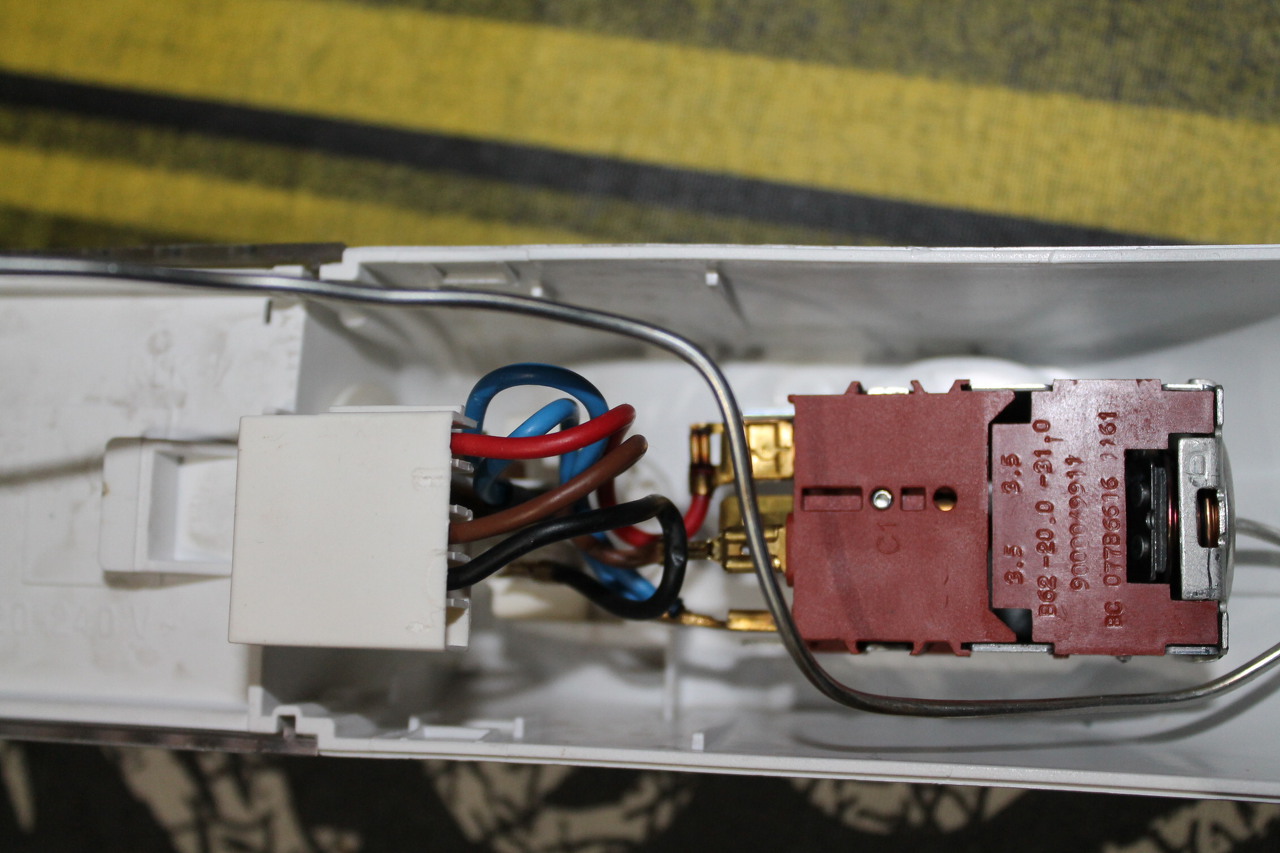

(#) hombar01 hozzászólása Dec 19, 2016 /
Remélem jó helyen kérdezek.
Adott egy zanussi nem kombi hűtőgép.
A hiba jelenség:beindul pár másodperc múlva a klixon leold,a ptc forró.
Ha klixon nélkül indítom szépen teszi a dolgát.
Mi lehet a baj?klixon tud elfáradni,elgyengülni,elöregedni?
Mennyire melegedhet a motor?
A mellékelt képen lévő indító relé van rajta.
(#) kaqkk válasza hombar01 hozzászólására (») Dec 19, 2016 /
Cseréld le a komplett indítórelét klixonnal együtt, ha úgy sem működik rendesen kár erőltetni tovább mert menetzárlat lehet benne .
(#) hombar01 válasza kaqkk hozzászólására (») Dec 19, 2016 /
Az első gondolatom ez volt nekem is csak szeretnék biztosra menni.
Nem akarok 5-6e ft-ot kidobni feleslegesen.
Kb ilyen árban van egy új úgy néztem.
(#) ezermester1 válasza hombar01 hozzászólására (») Dec 19, 2016 /
Hali! Ha értesz a "lakatfogó" nevű ampermérőhöz mérd meg az áramfelvételt. 0,5-0,8 ampernél több nem lehet az áram normál esetben. Ha több motor hiba. Ha normális klixon hiba.
(#) hombar01 válasza ezermester1 hozzászólására (») Dec 25, 2016 /
Volt időm rá mérni indulásnál:1a körüli utána 0.6-0.7 között mozog.
Az adat tábla szerint 80w-t a motor teljesítménye.
(#) ezermester1 válasza hombar01 hozzászólására (») Dec 25, 2016 /
Ha 5 perc után is 0,6-0,7 elképzelhető,hogy indító relé hibája van.
(#) hombar01 hozzászólása Dec 25, 2016 /
Ok köszönöm a választ!
Be indítóm és meg nézem.
(#) hombar01 válasza hombar01 hozzászólására (») Dec 25, 2016 /
10perce megy stabilan 0.630A.
Akkor érdemes beruházni egy új relébe?
20perc után 0.550A.
Már csak azt nem értem mitől forró a motor?
A kérdésben a válasz.
