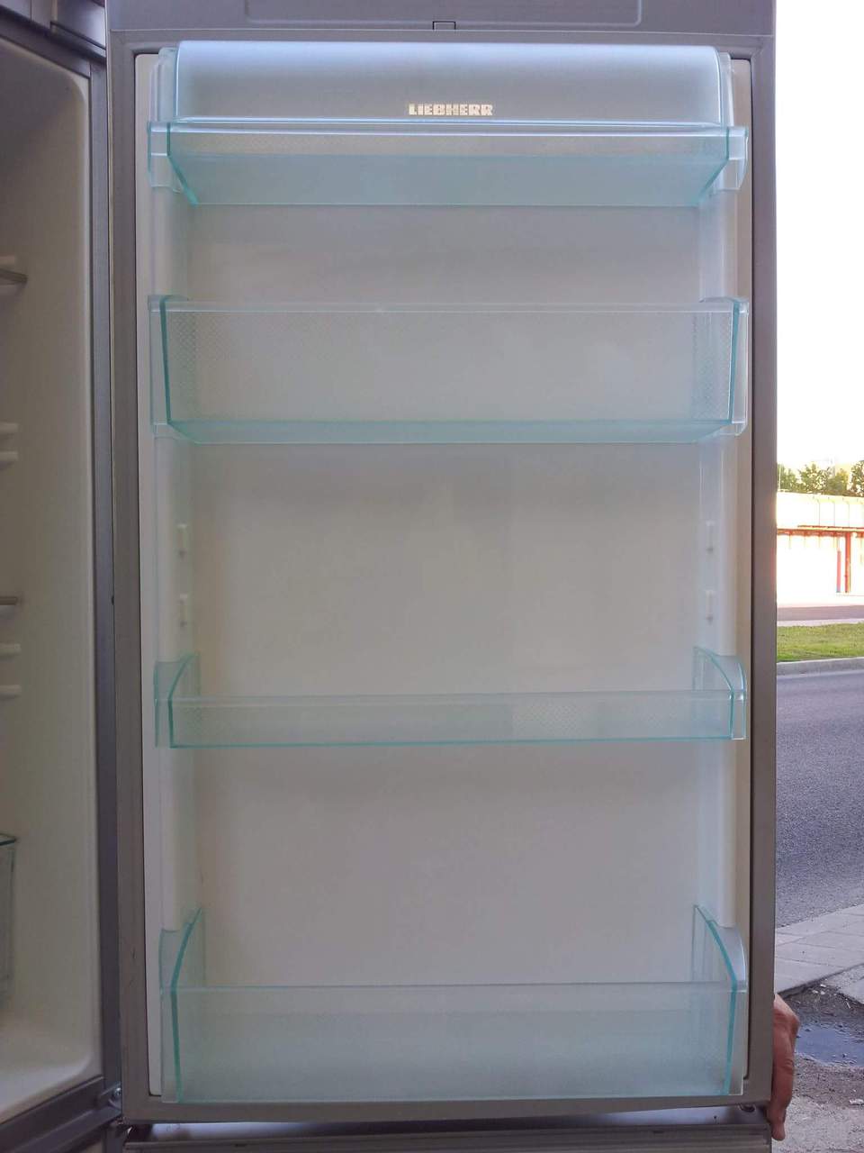

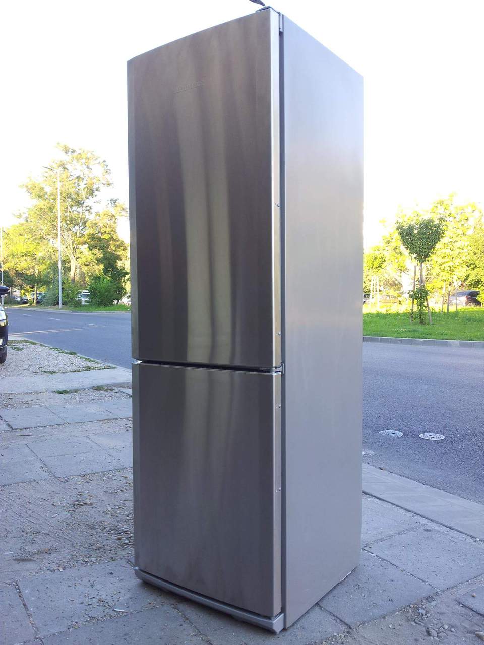

(#) bubuszoft hozzászólása Máj 30, 2017 /
Mi a véleményeményetek a Leibherr márkáról. Most lenne egy kombi hűtő állítólag váltószelepes. A váltószelep miatt gyengélkedik a fagyó része. Érdemes megvenni szerintetek?
(#) kaqkk válasza bubuszoft hozzászólására (») Máj 30, 2017 /
Inkább hagyd ki , váltószelepet elektronikát nem igen találsz hozzá emberi áron ...
(#) bubuszoft válasza kaqkk hozzászólására (») Máj 30, 2017 /
Köszönöm. Neten nem is találtam semmit.

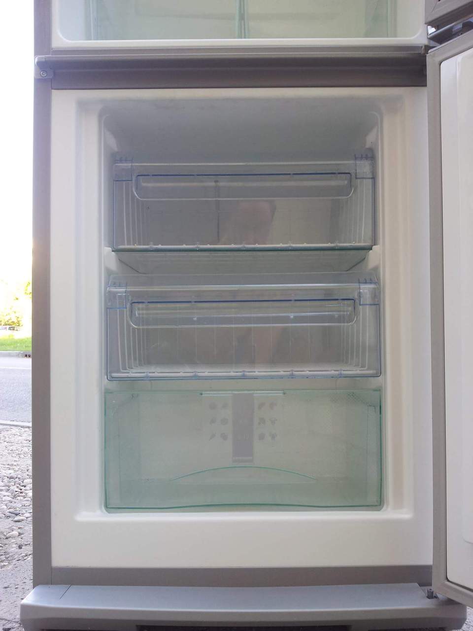

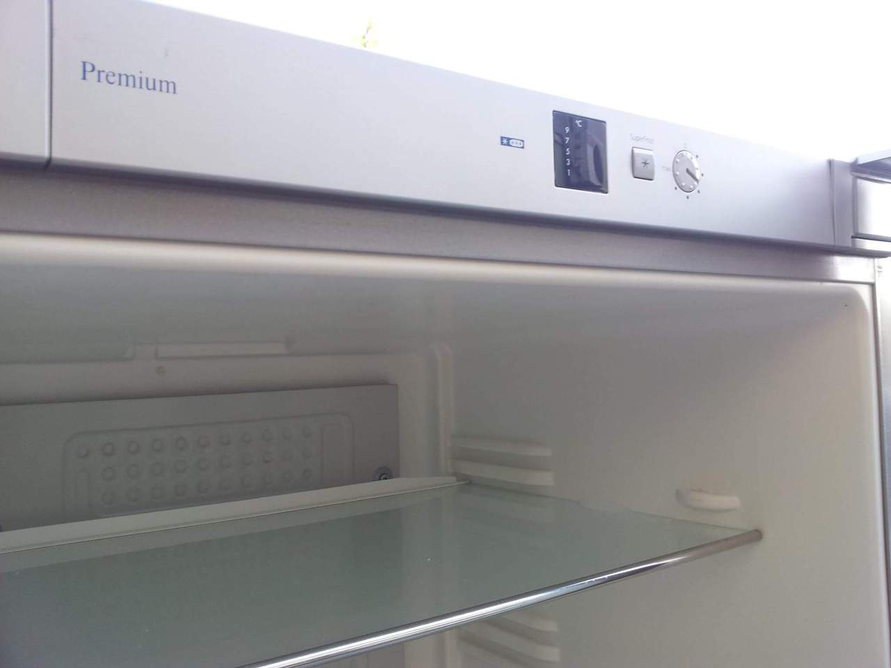

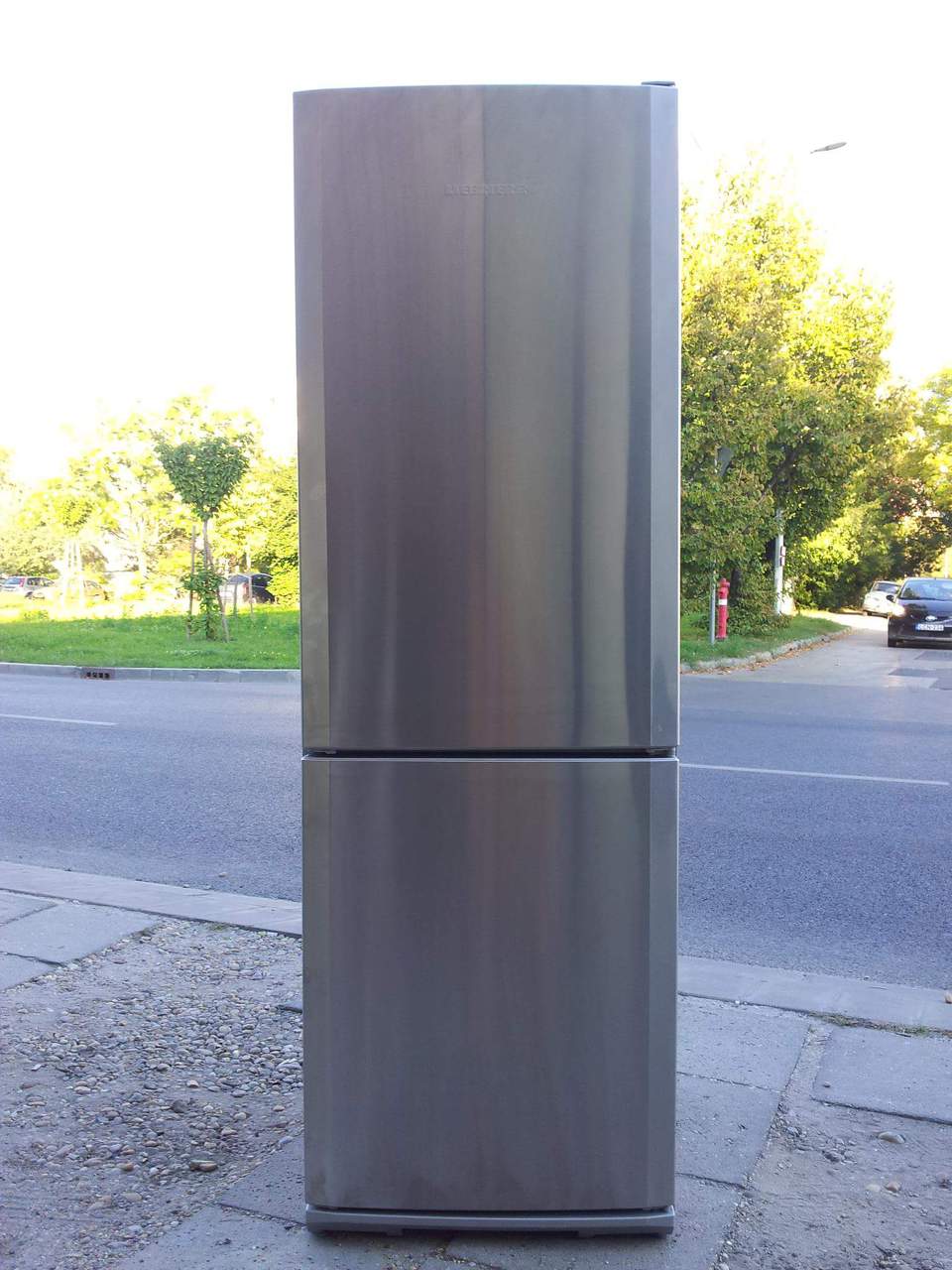

(#) bubuszoft válasza ezermester1 hozzászólására (») Máj 31, 2017 /
Ennyi infóm van:
" Váltó szelepes és van mikor váltja az alját van mikor nem amúgy normál rendszerű"
Teszek fel képet, hátha tudjátok mejik típus.
A hozzászólás módosítva: Máj 31, 2017
(#) ezermester1 válasza bubuszoft hozzászólására (») Máj 31, 2017 /
A váltó szelepről tegyél fel képet. Ez a lényeg. Ja és próbáld ki.
(#) bubuszoft válasza ezermester1 hozzászólására (») Jún 2, 2017 /
Fotót nem tudok készíteni, mert nincs a birtokomba a készülék. A szervízt ma felhívtam, az volt a válaszuk, hogy még ingyen se fogadjam el a gépet!

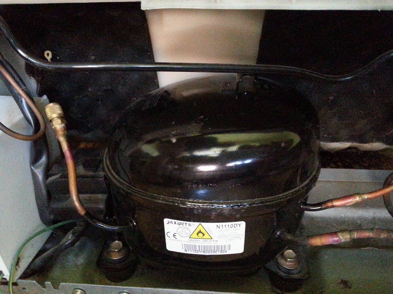

(#) nemprofi hozzászólása Jún 2, 2017 /

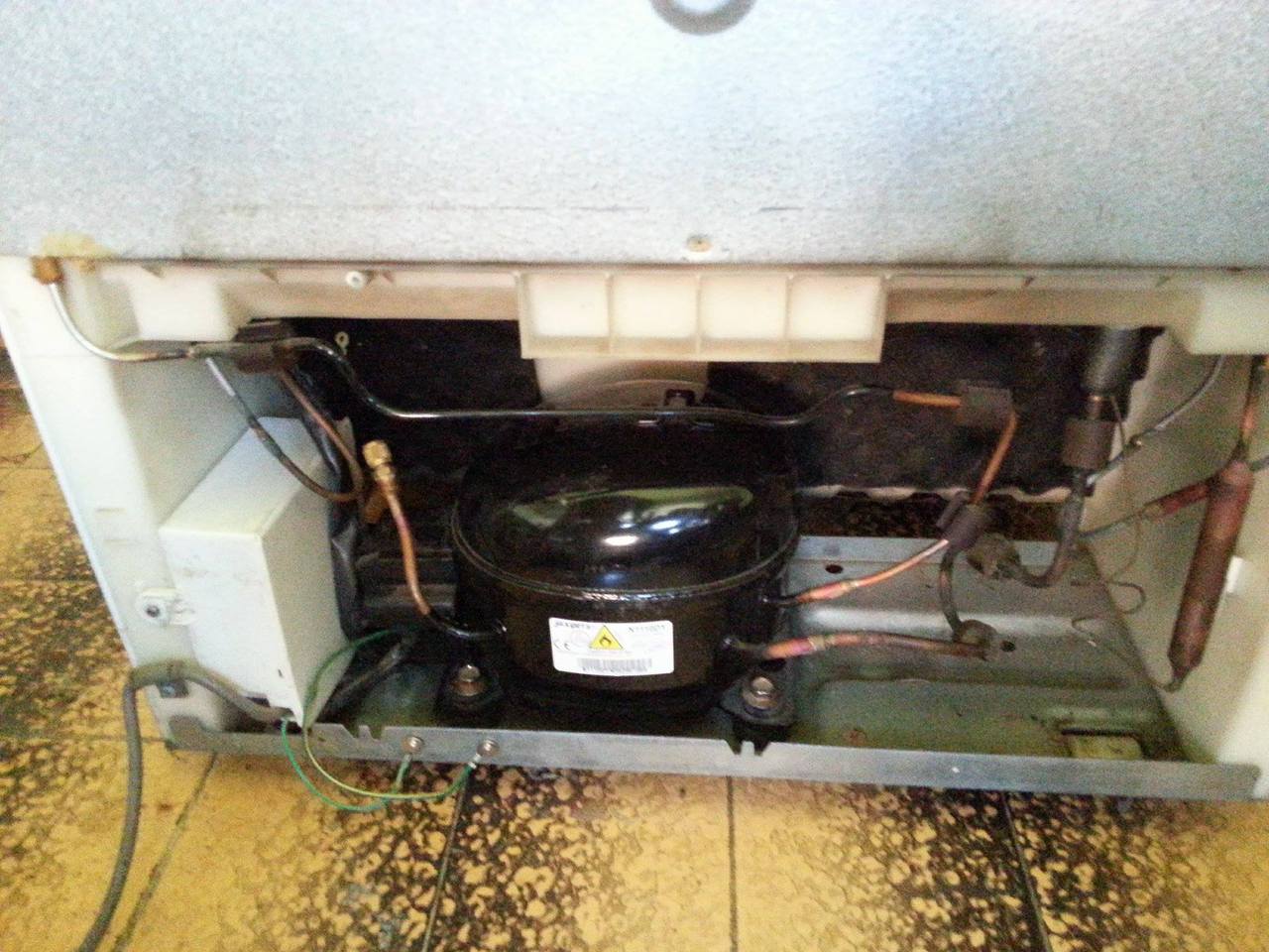

A hűtőgépünk este még rendesen üzemelt, reggelre leolvadt az egész kóceráj, a kompresszor ment, de tűzforró, úgyhogy kikapcsoltam. Két éve volt komresszorcsere, a szerelő szerint még 5-6 évig elmegy. Hát nem ment. Azt gyanítom, hogy elszökött a gáz, mert minden cső, ami a kompresszorba bemegy-kimegy, jéghideg. a márkája egyébként Samsung SL 39WJ1/XEH. kombi hűtő. Nem akarom szerelgetni, nemigen értek hozzá, csak kíváncsiságból kérdezem hogy a képen látható szelepsapka szerű csavarral ellátott cső szolgálna a gáztöltésre? És hol szökött meg a gáz, ha egyáltalán az a baja? Most egy hétig nemigen lesz megjavíttatva, mert pénzhiányban szenvedek. Érdekelne hogy járt-e már így valaki és mi volt a hiba, már csak a várható költségek miatt is.

(#) bubuszoft válasza nemprofi hozzászólására (») Jún 3, 2017 /
Ha lefagy a kompresszorból kimenő csőnél, akor túl sok benne a gáz. Ha sokáig így használod, akor egy jégdugó keletkezik emiatt nem áramlik a gáz, kvázi nem hűt a rendszer, a kompresszor meg tolna, de nincs hova, a gázból kellene leereszteni, és megszünne a probléma

(#) nemprofi válasza bubuszoft hozzászólására (») Jún 3, 2017 /
Na de cirka két évig folyamatosan ment, /persze a hőfokszabályozó miatt nyilván szakaszosan / és még csak most alakúlt volna ki a jégdugó? Három napja nem volt bekapcsolva, tehát ha jégdugó volt, akkor volt ideje kiolvadni, tehát most bekapcsolom és meglátjuk hogy mi történik. Kösz hogy válaszoltál. Ha beigazolódik a feltevésed, akkor azon a baloldalt látható csövön lévő menetes -szerelepsapka szerű- csavarral kell leengedni?
A hozzászólás módosítva: Jún 3, 2017
Nem tudom hogy mit műszerészkedett a szerelő a kompresszorcserén kívűl, mert nem voltam mellette, de gondolom ha lecserélte a kompresszort, akkor a gázzal is kellett valamit mahinálni. A régi kompresszoron nem volt ez a csavarral ellátott csőtoldalék. Most továábra sem hűt, tehát jégdugó nem lehet. Egy hibalehetőség kizárva. a Kompresszor továábra is forró, kikapcsoltam, nehogy leégjen. A két évvel ezelőtti szerelés 30 000 forintomba fájt.

(#) bubuszoft válasza Ronin hozzászólására (») Jún 5, 2017 /
Látatlanba nem lehet megállapítani. Nekem egy Zanussi mélyhűtőnél csinálta a paraszt szerelő, hogy behozta az autóból a kb 5 méter hosszú feltöltőcsövet, a gázt. Ő is rakott rá olyan szelepet mint a fotón a föntiekben látható. A parasz szerelő semmi műszert nem rakott rá, nem nézte, hogy hány dekát tölt a rendszerbe. Kinyitotta csutkára a gázpalackot, beindította a hűtőt várt olyan 5 percig majd a palackot elzárta a kompresszor csatit elzárta, és kész. Most a hütő a két felső polc lefagy (5 fiókos) a többi ok. Havonta olvasztás. Ajtó tömités rentben. Késöbb kiderült más szerelötől, hogy a palack és a kompresszor közötti csőben lévő kis mennyiségű levegőt, tilos a rendszerbe beküldeni, mert oxidációt, és működési zavart okoz (ezért is kell levákumolni a rendszert). Veszem észte. Most eladás alatt van a hütő
