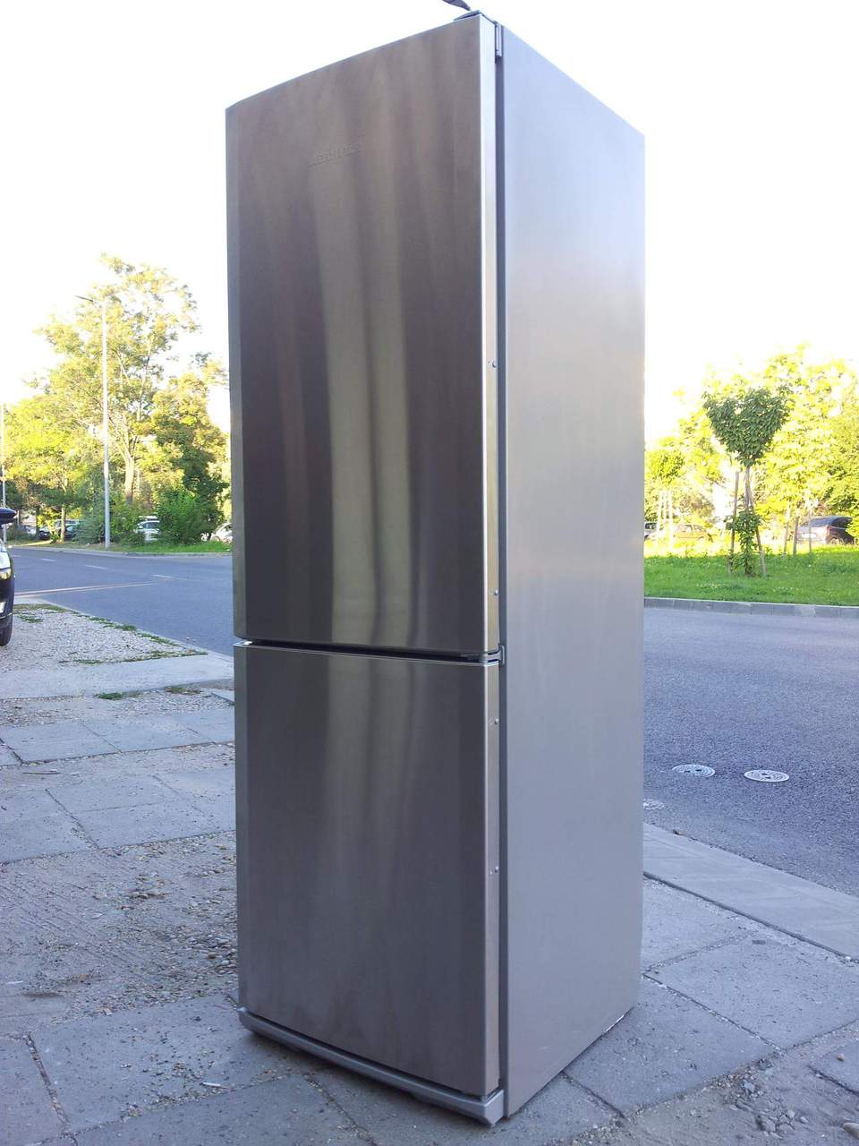

Kívülről rá van írva, Liebherr Comfort Nofrost.
Holnap készítek képeket!
Ma reggel 7 fok hűtőben és -20 a fagyasztóban. Megörülök... Mindig megérzi amikor kiakarom dobni..
Most lehet , hogy megy 2 hétig megint jól .... Mi produkálhat ilyen hülye hibát?
