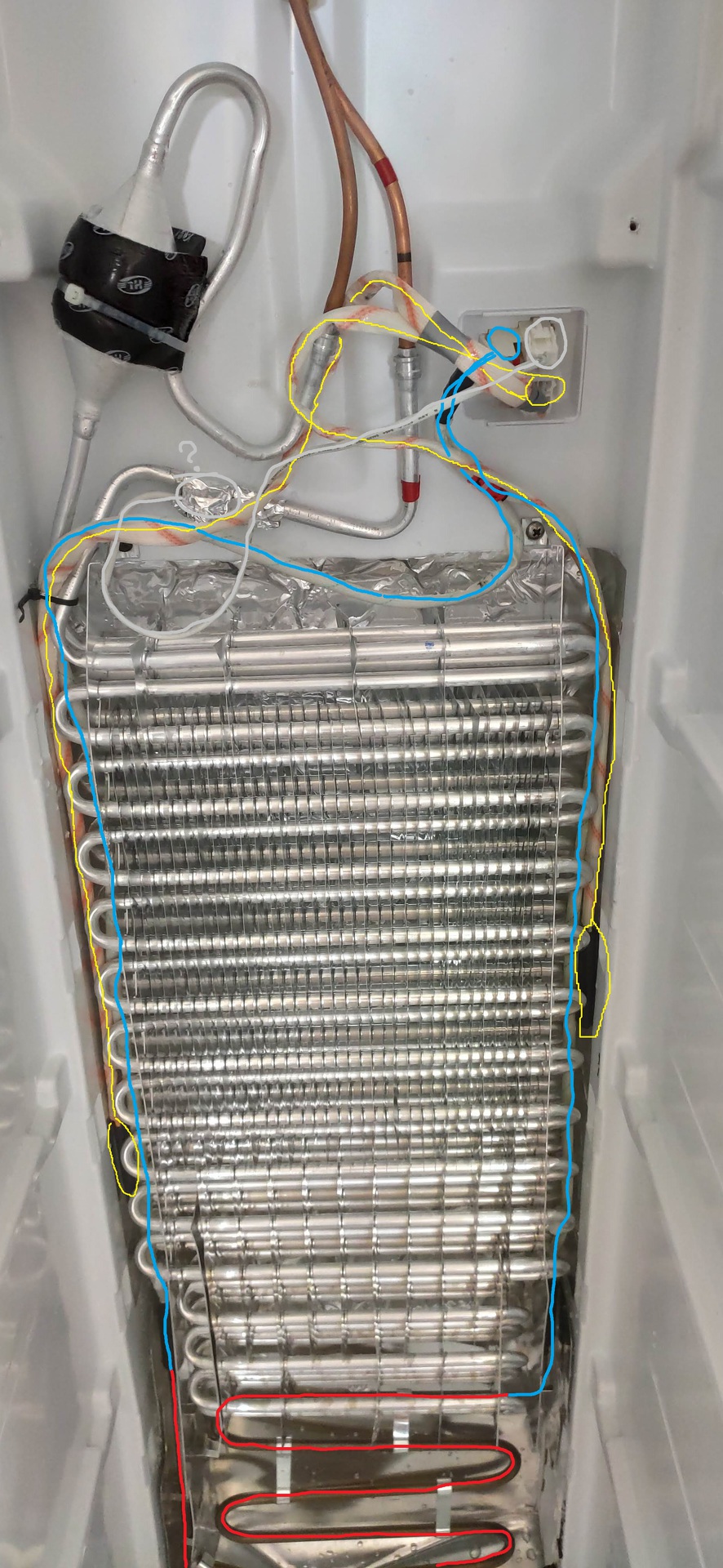

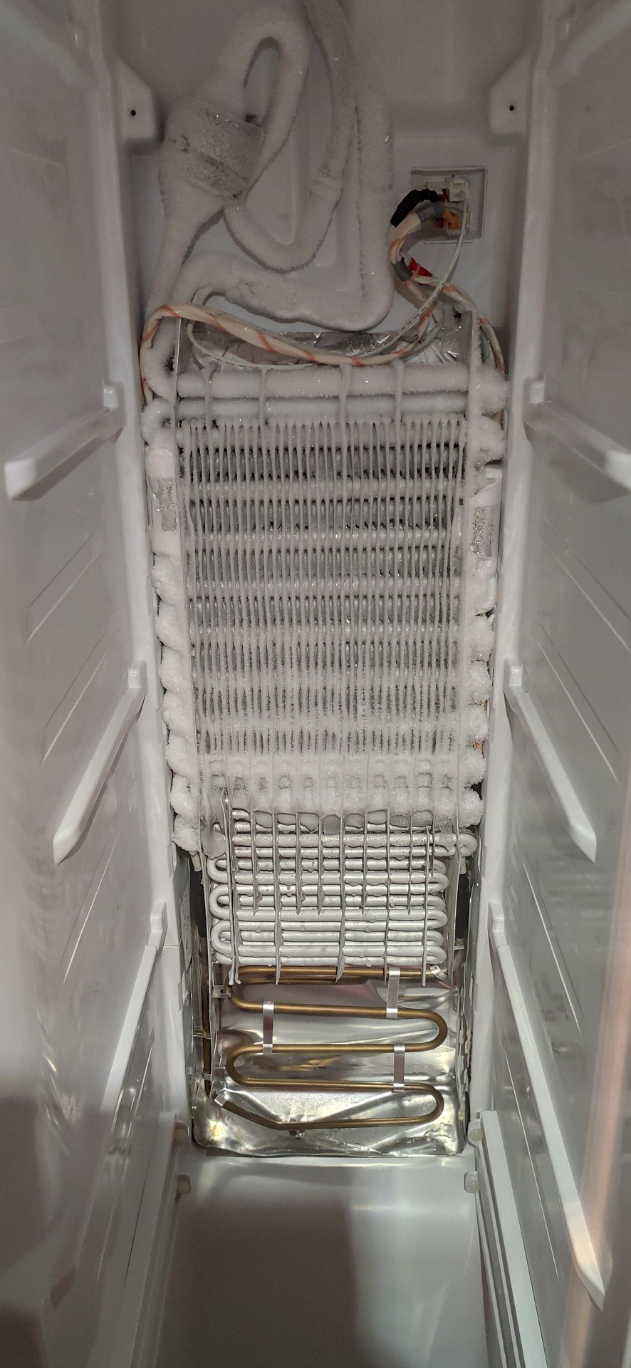

Csatoltam két fényképet az egész belsejéről, jeges állapotban, de sárgával bejelöltem ahol van a két NTC hőérzékelő. Azok jó helyen vannak? Azt sem értem, hogy miért vannak azonos magasságban. Nem alul és felül kellene lenniük? A fűtőszál ennél a típusnál a kondenzátor rács alatt van.

(#) minitrue válasza dobolan hozzászólására (») Márc 30, 2020 /
„A fűtőszál ennél a típusnál a kondenzátor rács alatt van.”
Az egy külön fűtőszálnak tűnik, az olvadékvíz útjának jégmentesítésére. Az eljegesedett radiátoros részben nincs fűtőszál? Szerintem kéne lennie.
NTC-k: feltételezem, hogy van kialakított helyük, miért lennének máshol? Próbáltad az ellenállásukat kimérni? Ezt olyankor célszerű, amikor kb. megbecsülhető a hőmérsékletük, és természetesen a lehúzott csatlakozókon mérve.
(#) dobolan válasza minitrue hozzászólására (») Márc 30, 2020 /
Nincs kialakított helyük. simán vissza tudom őket húzni felfelé, illetve lefele. A kondenzátor mellett "lógnak", csak most nem látszik a jégtől.
A radiátoros részben nincs fűtőszál. Sajnos nincs szervíz könyvem hozzá, netem meg nem találtam leírást. Az értéküket le tudnám mérni, de nem tudom, hogy mennyinek kellene lennie leírás hiányában.
„Az értéküket le tudnám mérni, de nem tudom, hogy mennyinek kellene lennie leírás hiányában.”
Ha jó legalább az egyik, akkor a hőmérséklet ismeretében ki lehet találni a típust. Pláne, ha mondjuk szobahőmérsékleten is mérsz egyet.
„A radiátoros részben nincs fűtőszál.”
Erősen furcsállnám, ha egy elég messze helyezett fűtőszállal próbálnák leolvasztani a hőcserélőt. A jég miatt mondjuk nem látok ott semmit.
Én amúgy nem vagyok szerelő, csak volt pár kalandom egy nofrostos hűtővel. Abban a hűtőben külön (rejtett) fűtése volt az olvadékvíznek, s a radiátorba bele volt hajtogatva egy fűtőszál.

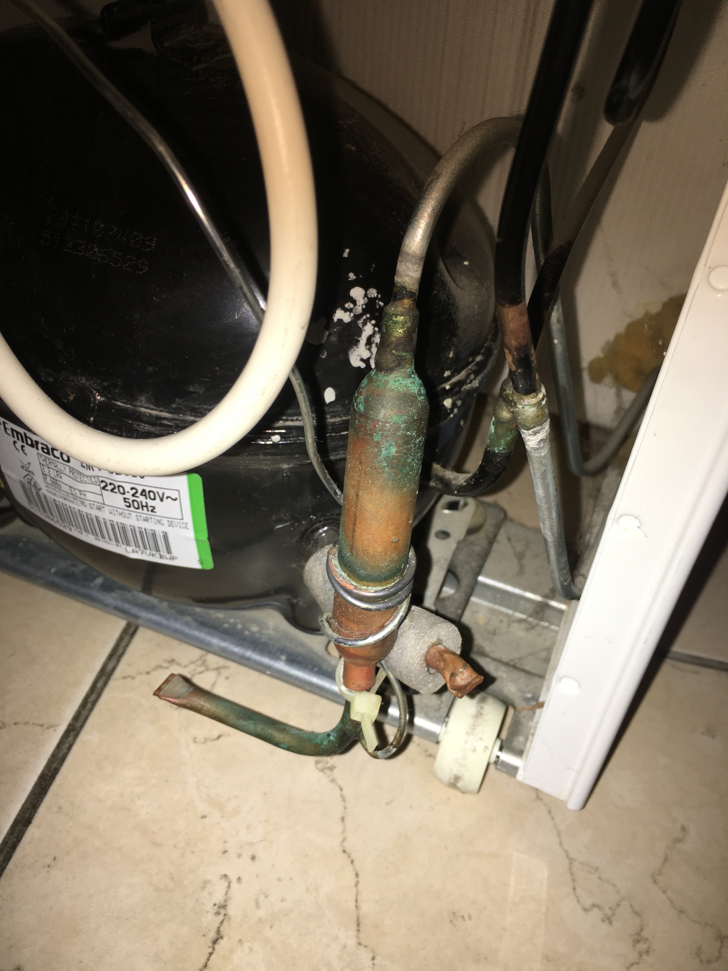

Az volna a problémám, hogy van 2db majdnem teljesen egyforma, minimális, csak esztétikai eltérés, ERB34402W8 2 kompresszoros hűtőgépem, az egyiknek viszont a mélyhűtő része sajnos elromlott, 14 évig bírta. Motorja megy, mind a kettő, persze a hibás részt, mélyhűtőt leállítottam a hibás hűtőszekrényen. Próbáltam a motorját, beindítva, szivárgásvizsgáló spray el-átnézni, megtalálni a hiba okát, hol is engedhette el a gázt, de sikertelenül! Bár az utántöltéséhez, még tűszelepet nem szereltem rá, azaz csővágóval, nem vágtam, le a rézcső végét sem. R600a-s gáz való bele, majd vásárolok, azt is mivel itthon épp csak argonom és R410a van. Bár argonnal lehet meg kéne nyomni, nyomáspróbázni, hátha jobban kibukna hol ereszthet nemigaz?
Esetleg el tudnátok mondani, hol szokott kilukadni, és hogyan tudnám kiszúrni a legkönnyebben a hiba okát. Vagy simán az is beleférhet, lehet, hogy 14 év alatt normális hogy elengedi a hűtőgázt. Újat hűtőt egyenlőre nem akarok, vásárolni, mivel sajnos azt halottam azok már tipikusan pár évig bírják, csupán, mivel mégjobban el van vékonyítva a csövek falvastagsága is, stb... Amíg itthon vagyok a vírusveszély miatt, gondoltam ezt is megpróbálom megjavítani. Előre is köszönöm válaszotokat, további szép sikeres, vírusmentes napot.

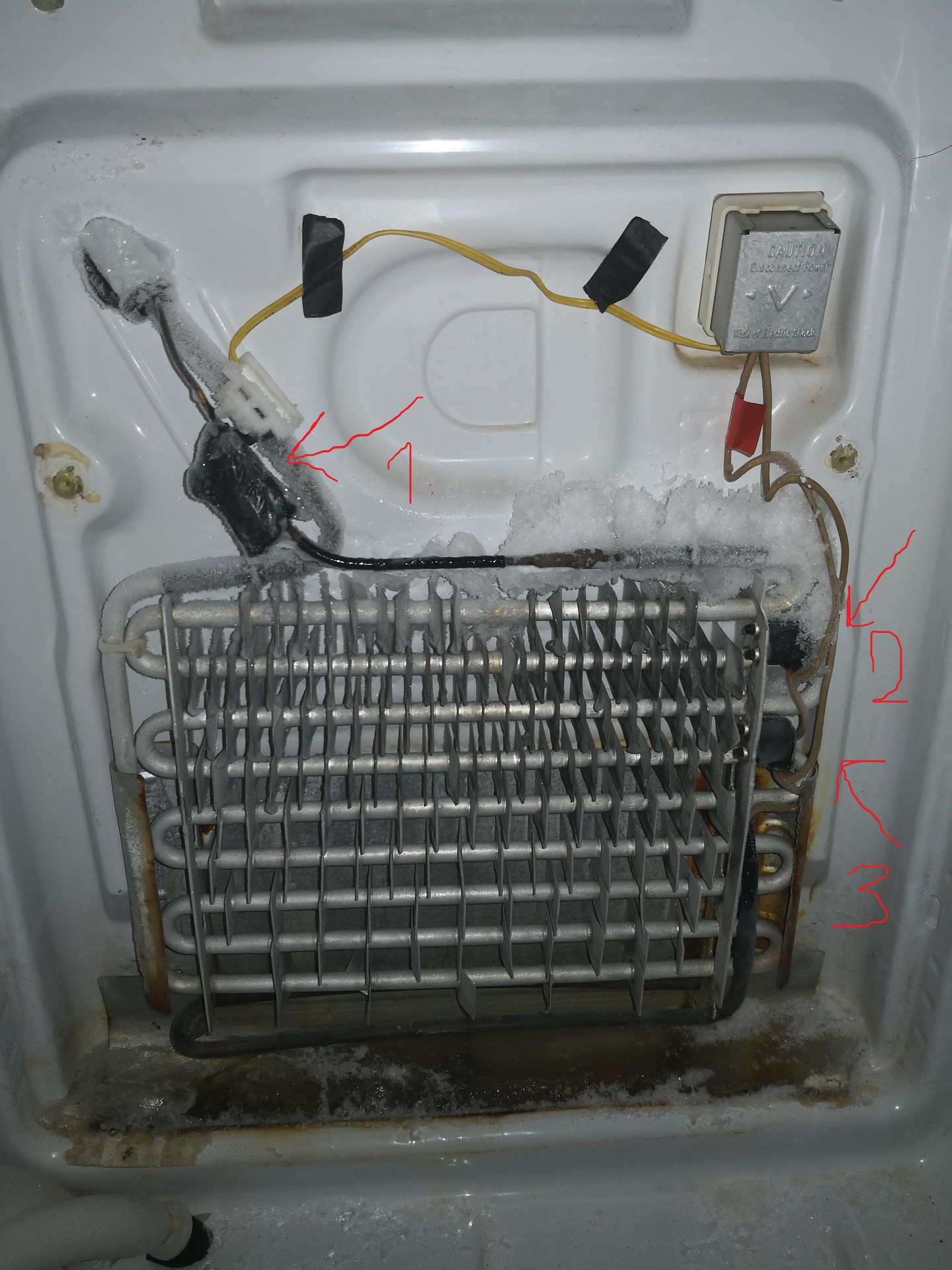

Most bele volt fagyva a viz végig.Ha a klépet megnyitod,számmal jelöltem az alkatrészeket,megmondanád melyikre gondolsz?
Jobbra fent van a takaró alatt alatt 2 csati,egyik egy szenzorhoz megy balra fel,ami rá van csiptetve egy csőre.A másik csati és vezeték lemegy jobbra a hűtés mellé,2 fekete kis kerek cucc,és eből jön ki vezeteék ami lemegy a kiolvasztó fűtőszálhoz(ami alul van).
A szenzort fent kimértem,annyit láttam hogy hőfokra változtatja az ellenállását.
A fekete "patronokat"is megmértem azok stabil kb 300ohmot mutattak.

(#) dobolan válasza dobolan hozzászólására (») Ápr 17, 2020 /
Még mindig ugyanez a problémám. Készítettem képet leolvasztott állapotról is. Sárga 2 NTC szobahőmérsékleten mérve mindkettő egyforma ellenállású. A kék az a fűtőbetét vezetékelése, a narancs maga a fűtőbetét.
A szürkével jelzett rész nem tudom mi lehet, sajnos nem bontottam ki a ragasztásból. Az is egy hőmérséklet érzékelő lenne?
Eddig annyit csináltam, hogy ellőriztem a fűtőbetét nincs szakadva, működik, a két sárgával jelölt ntc szintén. Ezek pozícióját le/fel állítgattam, de nem oldotta meg a leolvasztási gondot.
Leolvasztás biztosan van, mert a fűtőszál melegszik, illetve a evaporator alsó része sose fagy le teljesen. A leolvasztás ideje vagy ciklikussága nem megfelelő.
Ezek alapján a vezérlőpanellel lehet a gond?
