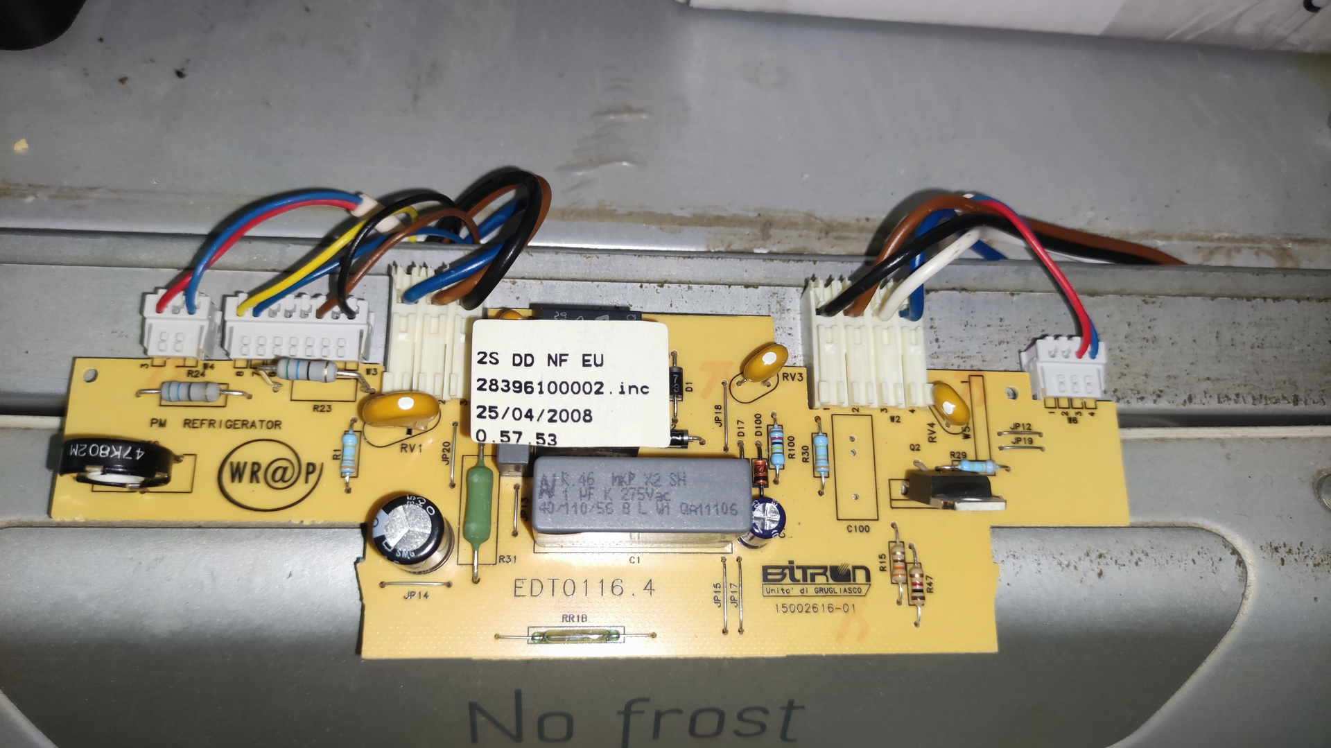

Sziasztok! Az egyik ismerősömnek elromlott a GORENJE NRK6192TX típusú hűtője. A fagyasztó része rendben működik, de felül nem hűt. Szervizes emberke látta, a ventillátor elvileg jó benne, elektronikát kellene cserélni, ami nem olcsó.
Az elektronika most itt van előttem, hátha lehet javítani. Van valakinek ezzel kapcsolatban tapasztalata, esetleg egy rajza az elektronikához?
Elektronika azonosítói: C-14_P_V10
Mégegy szám rajta: 413893
(#) elactrofan válasza pajesz66 hozzászólására (») Jún 23, 2023 /
Rajzot nem igazán hinné, hogy találsz hozzá.
róla van szó?
kondik rendbe vannak?
Neki kell esni, átnézni a panelt, zárlatos hibás alkatrészt keresni.

(#) pajesz66 válasza elactrofan hozzászólására (») Jún 23, 2023 /
Igen, arról az elktronikáról van szó... keresgélek a panelen, de eddig nem találtam hibás alkatrészt, a panel is meglehetősen jó állapotban van....

(#) norbert1980 hozzászólása Júl 6, 2023 /
A hűtőgép fagyasztó részénél felül van egy vezérlő áramkör amibe a JS1-B-12V-F-H111 relé folyton kattog. Olyan mintha folytonosan kapcsolgatna. Volt,hogy kiszereltem az elektronikát átnézni ( felírni a relé típusát) és utána( gondolom az ütögetéstől) megjavult kis időre. Milyen relével lehetne ezt helyettesíteni?Nem találok ilyet. 16*22*15 méreteket mértem rajta,bár magasabb is elférne.
A segítséget előre is köszönöm.
A hozzászólás módosítva: Júl 6, 2023
(#) Joe_001 válasza norbert1980 hozzászólására (») Júl 6, 2023 /
Szia! Drótozz be egy autóba való relét. Kínai labortápban hosszabb ideig nagy árammal használták, meglágyult a műanyag, köztes állapotban maradt.
(#) norbert1980 hozzászólása Júl 11, 2023 /
A kettővel ezelőtti hozzászólás folytatása:
A relét kicseréltem,de nem oldotta meg a problémát. A hűtő működik,de amikor ez a relé kattog a hűtőajtó nyitásakor fel kellene villannia a belső világításnak és a ventillátornak leállnia,ami a fagyasztó részből nyomja át a hideget. Olyan mintha ki sem nyitnám az ajtót. A kattanás pillanatában a ventillátor megtorpan kicsit. Van tippetek mi lehet a megoldás? Csatolva a rajz és egy kép az elektronikáról.
Köszi.
A hozzászólás módosítva: Júl 11, 2023
(#) Dino71 válasza norbert1980 hozzászólására (») Júl 11, 2023 /
Szia! A nagy x2 tápkondi rendben? Ha nem tudod mérni cseréld mindet az elkot is.
(#) elactrofan válasza norbert1980 hozzászólására (») Júl 11, 2023 /
ajtókapcsoló jó?
ha rövidre zárod mi történik?
csak tippelgetek hátha segít előrébb lendülni
(#) norbert1980 hozzászólása Júl 13, 2023 / 1
Jó lett. 4 kondit cseréltem. Köszönöm a segítséget.
