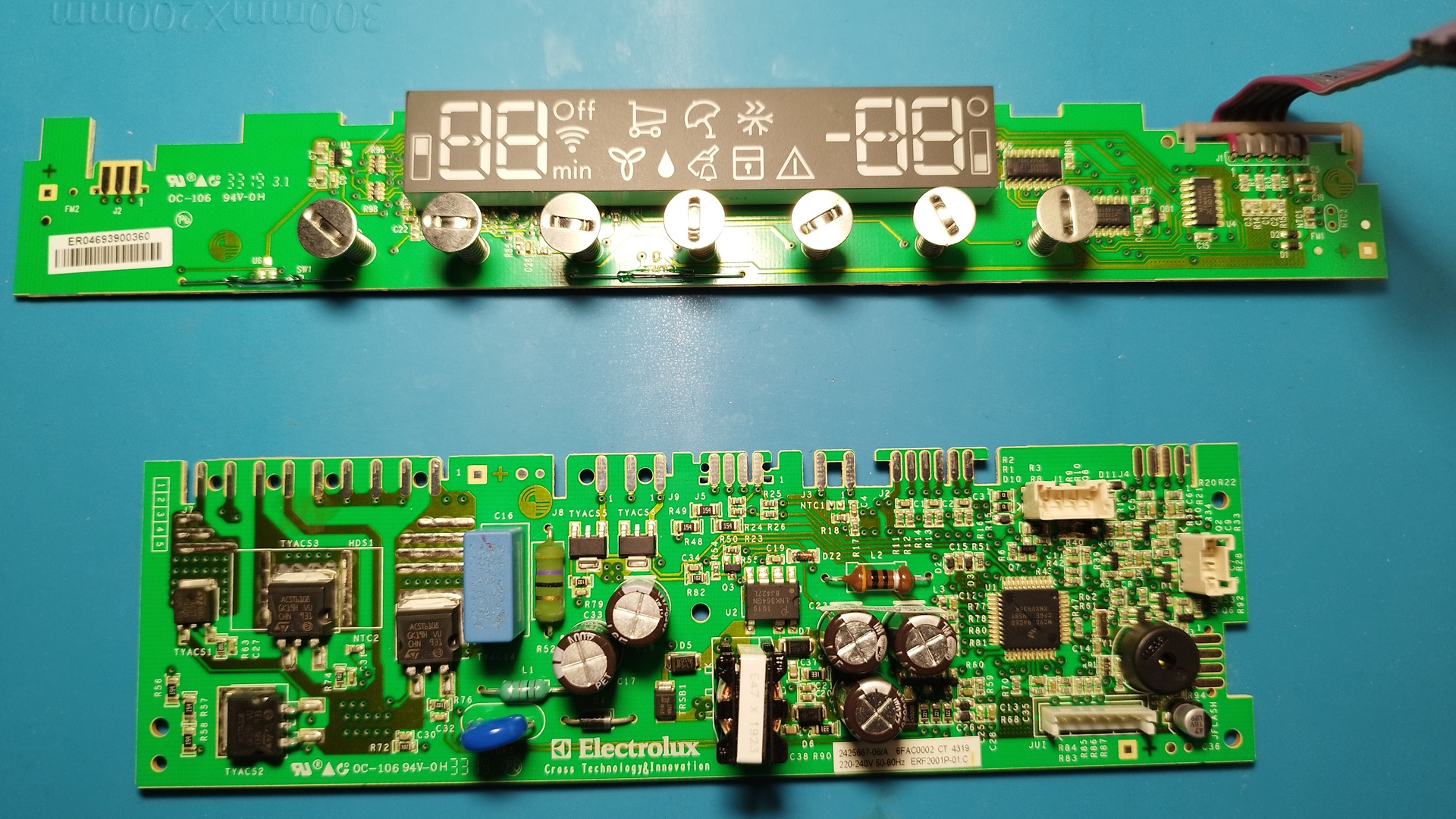

Vasárnap arra értem haza este, hogy a hűtőn se kép se hang. Ez egy AEG RKE64021DX fagyasztó nélküli hűtőszekrény, felül hétszegmenses ledes kijelzővel. Ha bedugom a konnektorba a hűtőt, semmilyen életjelet nem ad, azt tippelem a vezérlő panelen a táp ment meg de nem találom a baját. Az összes diódát, ellenállást kimértem, (feteket, tranyókat amennyire tudtam) kondikat tekintve amennyire kiforrasztás nélkül meg lehet mérni nagyjából jónak tűnnek. Nincs sehol égésnyom vagy bármi meghibásodásra utaló jel. Kapcsirajzot nem találtam hozzá sajnos.
Reggel még működött, elmentünk itthonról, este már ez fogadott. A nagy kék mkp kondit reflexből cseréltem mert az electrolux porszívomba is ilyen volt és kb ennyi idő alatt ment tönkre, de nem változott semmi.
A panel ERF2001p-01.C ennyi doksit találtam róla: PDF de itt csak olyan dolgok vannak, hogy ha bekapcsolna akkor tudnám használni.
Ha esetleg valaki találkozott már hasonló problémával van van ötlete / kedve segíteni azt nagyon megköszönöm.
(#) robis01 válasza ugfus1630 hozzászólására (») Szept 12, 2023 /
LNK364GN ic működösének ellenőrzésével érdemes kezdeni.
