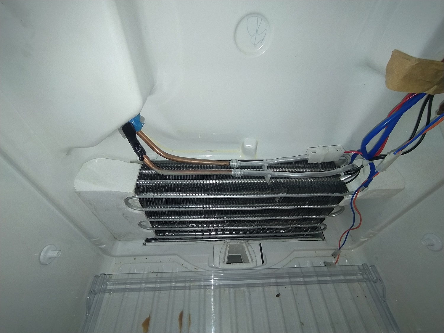

Kérem szépen, aki tudja, mi az oka, hogy egy felül fagyasztós, no frost-os hűtő a leolvasztásnál elázik, befolyik a víz a hűtőtérbe, legyen szíves segíteni! (Whirlpool ARC4178IX) A kifolyó gumicső nem dugult el, beöntöttem vizet és simán kifolyt a kompresszornál. A hőmérsékletével nincs baj. A robbantott ábrán látható, bordó nyíllal jelölt hungarocell szigetelés, ami a párologtató előtt van és a hűtőtérbe vezetett légcsatorna van benne kialakítva, alul kicsit mállik.
Köszönök minden segítséget!

(#) robis01 válasza csocsoszan hozzászólására (») Szept 13, 2023 /
Ha jól értem leolvasztáskor nem csöpög semmi víz a kifolyó csövön, de vizet öntve kifolyó tövébe a víz átfolyik.
Érdemes lenne megnézni hova csöpög a víz a párologtatóról. Próbaként a párologtatóra spriccelnék vizet majd nézném hova csöpög.

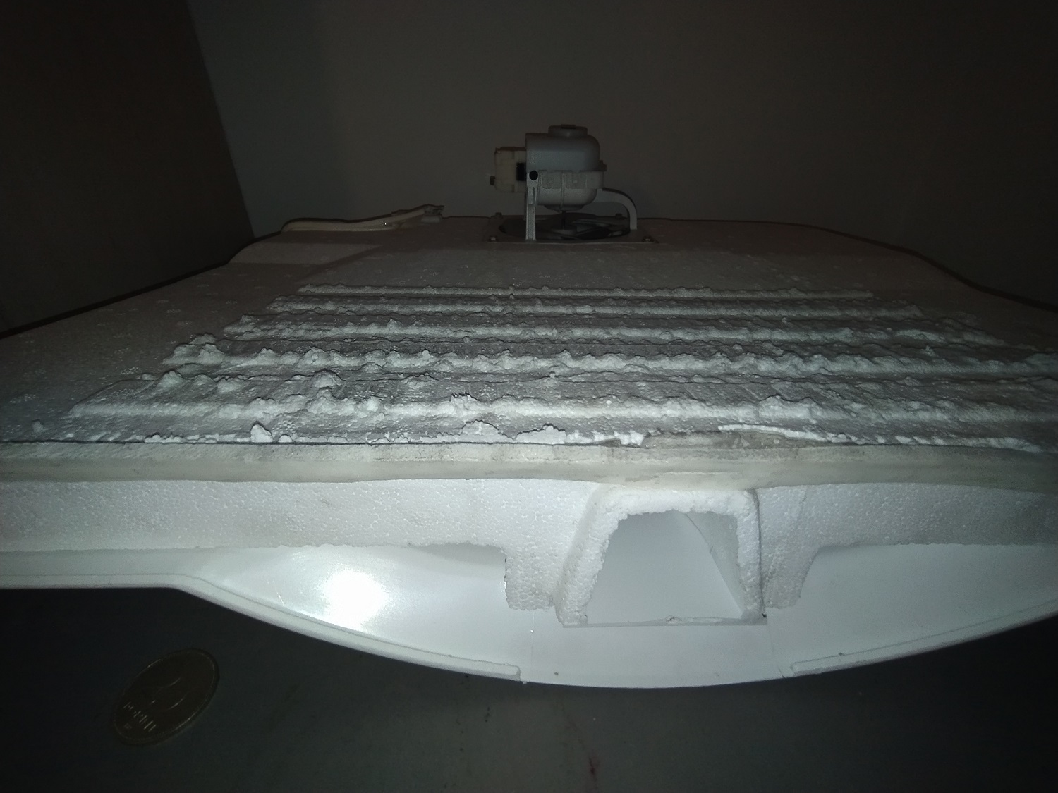

(#) csocsoszan válasza robis01 hozzászólására (») Szept 14, 2023 /
Köszönöm a tippet!
Igen, jól érted. Kipróbáltam, spricceltem rá vizet, ami a párologtatóról a kifolyó tövébe folyt, ahonnan a csövön át a kompresszorhoz.
Arra gondoltam, hogy ha a légcsatornás hungarocell is befagyna, akkor leolvasztásnál abból már a hűtőtérbe folyna a víz.
(#) pipi válasza csocsoszan hozzászólására (») Szept 14, 2023 /
Vagy a lyuk is lefagy, és később olvad ki, mint felette a cucc
(#) robis01 válasza csocsoszan hozzászólására (») Szept 14, 2023 /
Ez magyarázatot adna a víz hűtőtérbe kerülésére, viszont akkor hova tűnik a párologtatóról csepegő víz?
Mielőtt szét lett szedve a hűtő, nem lett próbálva megtisztítani a gumicső? Vagy esetleg megbontás után felülről a kifolyócső töve?

(#) csocsoszan válasza robis01 hozzászólására (») Szept 15, 2023 /
Felülről a kifolyócső töve nem elérhető, mert a párologtató eltakarja.
A párologtatóról csepegő víz lehet, hogy tényleg azért nem tud kifolyni a csövön, mert a lyuk is lefagy. Lent a kompresszorra érkező gumicső vége csőrös volt, de a csőrt én önhatalmúlag leváltottam egy nem beszűkülő csőre. Lehet, hogy innen fals levegőt szív keringetés helyett a ventilátor, ami miatt gyorsan befagy a cső? Biztos oka van annak, hogy csőrös.

(#) csocsoszan válasza pipi hozzászólására (») Szept 15, 2023 /
Igen, nagy rá az esély, hiszen a légcsatorna mitől fagyna be, ha nem ott van a leghidegebb. Megpróbálok bedugni egy puha drótot és minden nap megmozgatom. Ha nem mozog, az azt jelenti, hogy a kifolyó lyuk befagyott. Vagy van benne valamilyen visszacsapószelep?
Na, úgy tűnik, megvan a hiba oka. "Eljegesedik a lefolyó rendszer. Elvizesedett, eljegesedett a szigetelés és átfagy. Típushiba." Ezt mondta egy sokat látott szerelő látatlanban a pontos típus alapján, aki korábban sokszor próbálta javítani, de nem tudott tartós megoldást.
Eladjam alkatrésznek? A kalorikus része tökéletes. Nem lehetne kiszárítani a szigetelést? Két évig állna egy garázsban...
Egy ugyanilyen új most 230e. Nem hiszem, hogy veszek ugyanilyet. Tuti, hogy programozott avultatás.
Mindenkinek köszönöm a segítséget!
