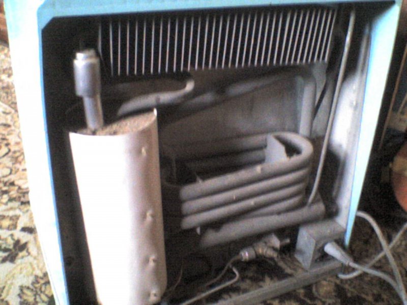

(#) Busz hozzászólása Júl 10, 2011 /
Egy a képen látható abszorciós francia gyártmányú készülékek mennyire időtállóak?
Egyáltalán hány fokig kéne hűtenie?
Mert belül a cső deres de szerintem nem hűt eléggé.
12V, 230V, gázról menne a gép. Felül van rajta nyílás, az sem ajtó hanem csak egy levehető kupak de szerintem nincs benne elég hideg.
Szabályzót nem találtam rajta. A márkajelzés le van róla kopva.
Egyáltalán ha ez elromlik akkor lehet töltetni??
(#) kaqkk válasza Busz hozzászólására (») Júl 10, 2011 /
Az abszorpciós hűtőket nem lehet tölteni , de nem is nagyon fordul elő hűtőközeg szivárgás. Elég kicsi a hatásfokuk ezért max 10-15c kal tud lejjebb menni hűtésben mint a külső hőmérséklet , ha hideg a belseje akkor működik ,és ennyit tud
(#) Busz válasza kaqkk hozzászólására (») Júl 10, 2011 /
Vagyis örök élet?
AKkor ennél olyan sincs hogyha nem használom akkor leereszt?
Amúgy gázról üzemeltetve sem tudna többet?
Mert most hátul felül az a radiátor épphogy csak meleg, de annak is csak az első fele. Pedig a szobában van vagy 30 fok.
Az élettartama hogyan hosszabb, gázról vagy villanyról üzemeltetve? Gondolok itt a gázláng okozta korrózióra...
AMúgy földgázról lehetne üzemeltetni megfelelő nyomáscsökkentővel? De még az sincs ráírva hogy mekkora nyomással, milyen gázzal megy.
Nem elég biztonságos szerintem gázról üzemeltetni nem?
Az abszorpciós hűtők csak palackos pb gázról mennek
a hozzá való nyomáscsökkentővel . Földgázról való üzemeltetésről még nem hallottam ,és értelmetlennek is tartom (nem hajt annyi hasznot ami gázt elpocsékol)
