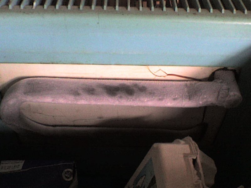

Adott egy C35 Lehel 3üzemű kisgépem. Próbából hajtottam gázról. 30mbar a kiskönyve szerint az előírt. Mivel nincs fixen ennyire belőtt reduktorom és mérni sem tudom csak egy szabályozható pici reduktorom van ezért csak fülre és bekukucskálva állítottam be egy elég picike lángot. Ekkor 3 óra múlva a hűtőkörére rakott gyári jégkockatartójában elkezdett fagynia víz. 220-ról hajtva nem fagyaszt ugyanitt, egyébként hűt rendesen, a benne lévő cuccok jó hidegek. Mi lehetett a gond? 220-ról hajtva a szabályzója túl korán kikapcsol és ezért nincs jégkockám, vagy a gázról hajtáskor még így is nagy volt a nyomás, ezért volt intenzívebb a hűtés. Gáznál egyébként nincs hőfokszabályzás. A könyve szerint is 25C' kinti hőmérséklet alatt ne használjam folyamatosan, mert mindent szétfagyaszthat. Fogok még csinálni egy próbát 12V-ról is, mert ott sincs szabályzás, kiváncsi vagyok akkor mennyire durvul. Ha a 220-as hőfokszabályzó részét rövidre zárom azzal túl tudom vajon hajtani a gépet? 220-ról és 12Vról is egyaránt 100-110W-ot ír a könyv, ez alapján gondolom, hogy nem.
A 230V-os fűtése egy egyszerű fűtőbetét mint a pákában. Lehet, hogy nem bírja a tartós üzemet. De próba szerencse.
Bírni bírja, mert hideg van a hűtőben és hátul is fűt rendesen. Arra gyanakszom, hogy a hőszabályzó része lehet elgyengülve és max.-on is korán kikapcsol.
Egyébként a hűtés teljesítményét vajon mi határozza meg nagyobb részben? A bevitt hőmennyiség, vagy pedig a mechanikus jellemzők? Mert utóbbi esetben van még bőven tartalék, hiszen gázos üzemben veszettül hűt.

Bocs hogy csak ilyen soká válaszolok, de el vagyunk havazva. Az, hogy a kondenzátornak csak az eleje forró, a vége meg csont hideg, dugulásra utal. Ekkor a kapilláris cső nem tud elegendő hűtőközeget beadagolni, az elpárolgási nyomás alacsonyabb lesz, valamint az áramoltatott hűtőközeg mennyisége sem elegendő. Viszont a hőterhelés ugyanakkora, a kisebb hűtőközegáram miatt a kompresszor hűtés sem megfelelő. Így a nyomott gáz nyomóoldali véghőfok jóval magasabb. Viszont mivel a kapilláris cső nem tud elegendő hűtőközeget átengedni, a folyadék állapotú hűtőközeg felszaporodik a kondenzátorban. Ahol a kondenzátorban már csak folyadék van, az a szakasz nem vesz részt a kondenzáció folyamatában, hanem un. utóhűtést ad a folyadék állapotú hűtőközegnek. Ennek a nyomása azonban magasabb lesz a kisebb aktív kondenzátor felület miatt mint normál esetben, ami növeli a kompresszorra jutó mechanikai és villamos terhelést. Mivel kevés a beadagolt hűtőközeg, az nem tudja végighűteni a normáltéri hűtőtestet, ezért a készülék termosztátja nem fog kikapcsolni. Viszont az alacsonyabb elpárolgási nyomás miatt a hűtőtestnek az e része ahol még dolgozik jóval alacsonyabb lehet mint a normál üzemi hőfok. Ebből adódik a normál tér fagyasztása. Kisebb mérvű hűtőközeg hiánynál ugyan ezért fagyaszt a normál tér.
