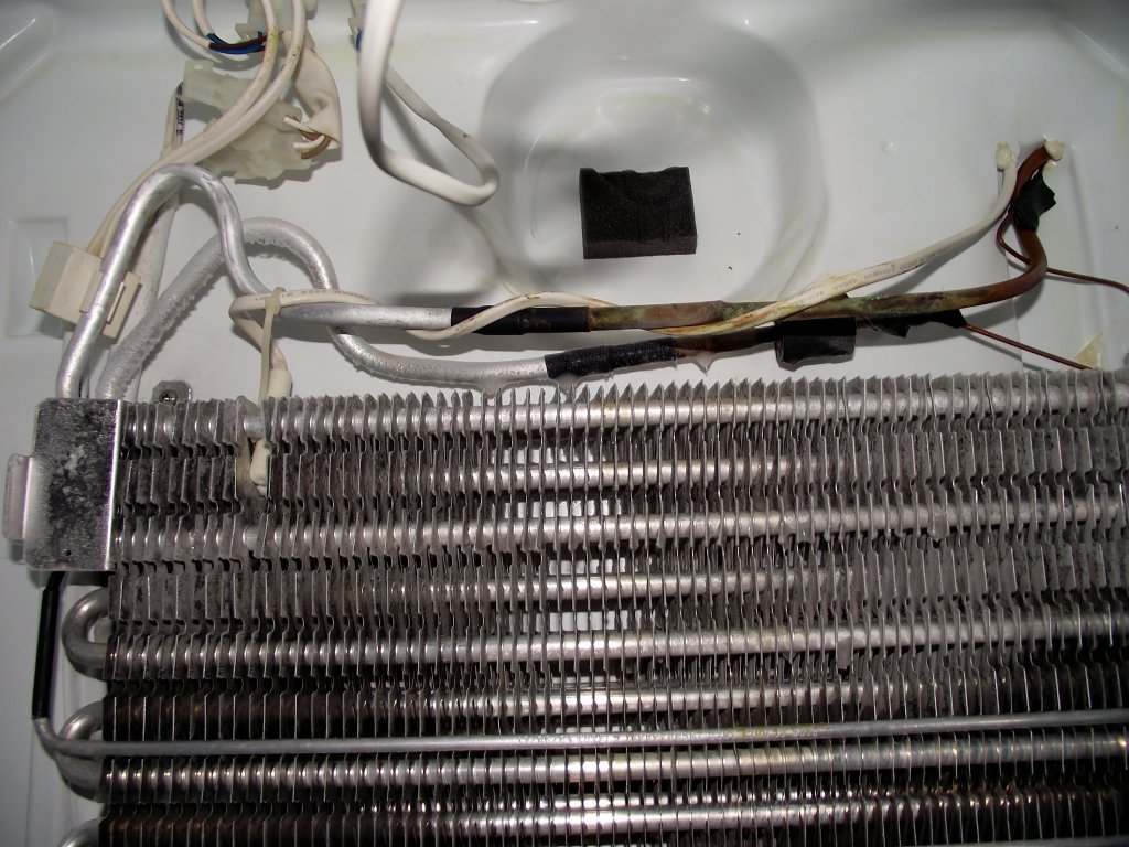

(#) kjiroda válasza otto54 hozzászólására (») Ápr 7, 2012 /
A készülék így néz ki.
A készülékben a fagyasztó részben találtam 2 db hőmérséklet jeladót, egyet a hűtőtéren belül, egyet pedig a belső hátfal mögött található hűtőbordák között. Ezenkívül találtam a hűtőgáz csövön 2-t egy kis dobozba kiöntve és felcsatolva a csőre, ennek tudtam megnézni az ellenállását ami 0 Ohm (a csatolt képen bal oldalon).

(#) otto54 válasza kjiroda hozzászólására (») Ápr 7, 2012 /
A csőre csatolt valami,nem érzékelő,hanem hőbiztosíték.
Azért volt 0 ohm az ellenállása.
Összefoglalva a probléma oka lehet érzékelő hiba,illetve magának az elektronikának a hibája.
Így csak találgatni lehet,még kép sincs a panelről.
Üdv. Ottó
