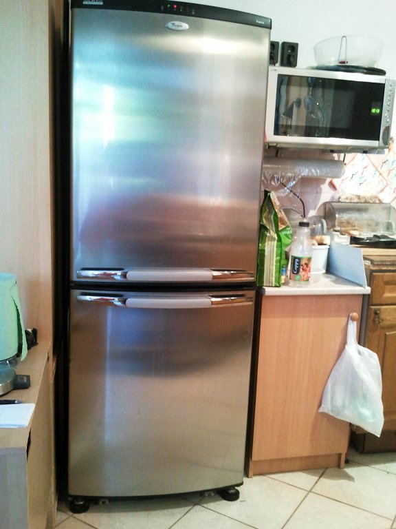

(#) tropical válasza kaqkk hozzászólására (») Aug 18, 2012 /
Jaj, de jó, hogy erre vetődött egy hozzáértő
A Whirlpool tropicallal szenvedünk változatlanul. Hűt alul-fölül, de villog a piros lámpa és nem tud csak kb -10C-ot a mélyhűtőben, + megy a kompresszor szinte egész idő alatt, csak amíg az ajtót kinyitjuk addig nem. Fölül csinálja a a kb. +6-8C-ot, megy a ventije, semmi gond, nem melegszik hátul, de a mélyhűtő részre nem ír hőfokot, csak -- ilyet és villog a piros lámpa felváltva a sárgával. A hűtő részre kiírja amit benyomok, +6, +8 és kb azt is produkálja.
Mi lehet a gond, hátulja kitisztítva, a mélyhűtőben 2 borda fagyott a többi rendesen mükszik.
Jó lenne egy hozzáértő, emberi áron dolgozó szaki, nagyon szeretjük a hűtőt. Kb 2000-ben gyártották, Whirlpool ARC 8110 ix. Köszönöm.
(#) kaqkk válasza tropical hozzászólására (») Aug 18, 2012 /
Ez lehet részleges gázhiány vagy kompresszor hiba is (csökkent szállító teljesítmény) sajnos ez is csak személyes találkozással orvosolható. Mármint a szerelő és a gép személyes találkozásával....

(#) tropical válasza kaqkk hozzászólására (») Aug 20, 2012 /

(#) tropical válasza kaqkk hozzászólására (») Aug 25, 2012 /
Nna, gázhiány volt. Találtunk Pomázon egy szerelőt, aki - reményeink szerint véglegesen - megjavította a kicsikét. A hátsó részén egy helyen szivárgott, csődarab levágva, új belehegesztve/forrasztva (?) gáz feltöltve, hűtő mükszik. Minden OK, egy nem, ezek a szerelők igen durván bánnak ezekkel a drága gépekkel. Mikor jutunk el oda, hogy vigyáznak is a másik vagyontárgyára? mert ugye jó, hogy mükszik a gép, de a kinézete se mellékes, főleg a mai nyitott konyhákban. + Sok pénzébe kerül az embernek a beszerzésük, nem forint tíz ma már semmi.
