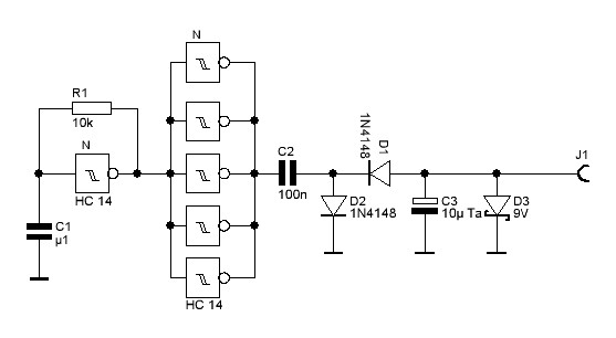

7107-nek a -5 V-os ága mennyi áramot vesz fel? Sajnos nincs a közelemben próbadarab amit lemérhetnék. A problémám hogy 12 V egyenfeszültség áll rendelkezésre és abból kellene csinálni +--os tápot : találtam kapcsolást NE555-tel de nem tudom hogy mennyire terhelhető. Ezért lenne jó tudni hogy megkora az áramfevéltele...köszi szépen
Üdv Kicsa
(#) Medve válasza Kicsa hozzászólására (») Okt 19, 2009 /
Hello, 0,6mA-t. Nálam ehhez egy 74HC14-gyel felépített "táp" is elégségesnek bizonyult.

(#) Kicsa válasza Medve hozzászólására (») Okt 19, 2009 /
Medve !
Esetleg tudnál mutatni egy rajzot a tápról? Hirtelen nem találok ilyen ICvel felépítettet. Vagy akkor mehet az NE555-ös verzió is nyugodtan?

(#) lapose válasza Kicsa hozzászólására (») Okt 19, 2009 / 1
Itt van két megoldás is.

(#) Alkotó válasza Kicsa hozzászólására (») Okt 19, 2009 /
A 7660-as IC éppen erre van kitalálva. (egy 8-lábú IC + 2 kondi)
