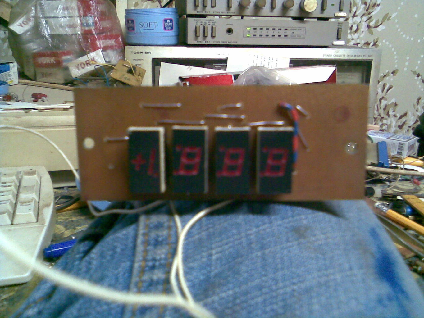

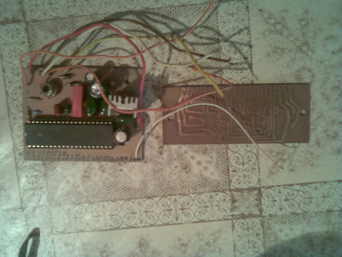

(#) villanypasztor007 hozzászólása Jún 21, 2013 /

(#) proli007 válasza villanypasztor007 hozzászólására (») Jún 21, 2013 /
Hello! Nincs ott semmi baj, csak 1:100 helyett 1:1000-es osztót választottad. A 20V-os méréshatár osztóját kell választanod. üdv!
(#) villanypasztor007 válasza proli007 hozzászólására (») Jún 21, 2013 /
Azóta kicseréltem az ellenállást 10k ról 1k ra. A táblázat alapján akkor max 2v ot lehetne mérni. A furcsa az hogy így meg pont jó .
Tizen akárhány voltot is szépen megmér: pl14.58v.

(#) Alkotó válasza villanypasztor007 hozzászólására (») Jún 21, 2013 /
A 100R értéke nem csúszott el véletlenül?
(#) villanypasztor007 hozzászólása Jún 23, 2013 /
Megmértem kiforrasztva: 1k és 100 ohm. Számolni is tudok: 1:100 arány helyett ez 1:10 de akkor sem értem mi van
