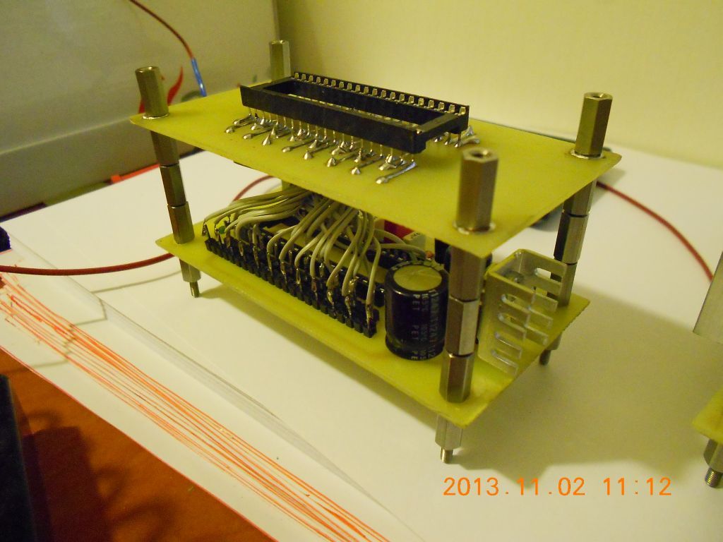

Helló !! Régebb óta tervezek ILC7107-tel műszer .. rengetek sikertelen próbálkozás után sikerült jól megtervezni és kipróbálni. Fórumot végig olvastam és Google keresővel is tanulmányoztam.
100 mv-referencia beállítás után igen pontos 200mv a mérés határban. Nagyobb méréshatárhoz osztó kell . File-ket csatoltam !! Próbáljátok ki és ha jó akkor használjátok egészséggel. A hozzászólás módosítva: Nov 1, 2013

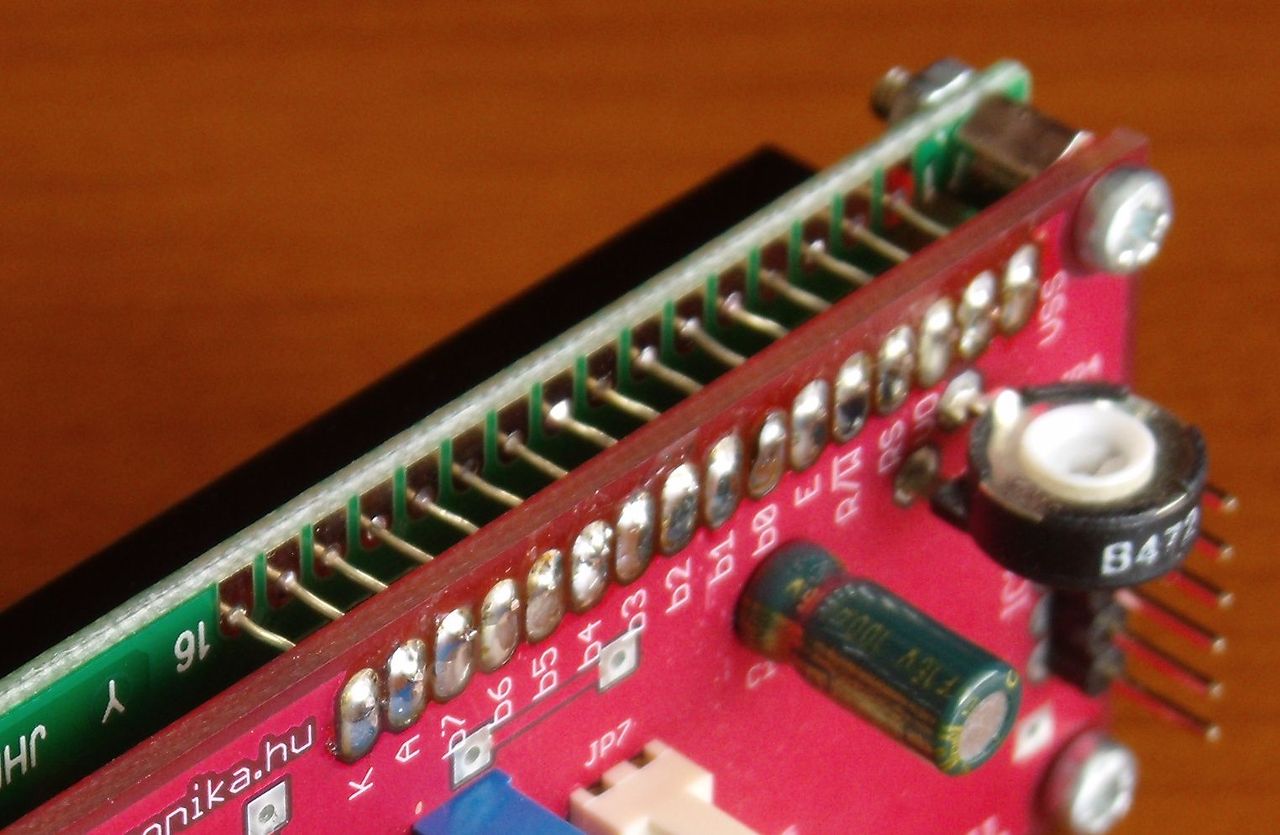

A vezetékekkel történő kijelző-bekötés, nem elegáns megoldás, rengeteg hibalehetőséget rejt, és nem helytakarékos.
Ettől azért működhet, de javaslom másik tervezési megközelítés megfontolását. Én pl. ilyen megoldásokkal próbálkoztam, amik jól beváltak nálam: Bővebben: Link Bővebben: Link
Szia és köszönöm a válaszod alkotó! Amit te csináltál az is jó de sajnos az volt vele a bajom hogy a kijelző nem középen helyezkedett el és nehezítette a szerelést is. A másik ami fektetve van azt megépítettem de teljesen le ónoztam az összes vezető sávot és nem jól mért mert más lett a vezetősáv ellenállása, de ha meg úgy hagyom a korozó öli meg. Ezért ki próbáltam és nagyon jó működik nekem így is.
Mereven azt gondolom, a huzalozásnak ez a formája erősen vitatható. Ha már két panelt akarsz használni, külön a méréshez, és külön a kijelzőnek, akkor azok legyenek egyformák és legyenek egymás fölé helyezhetőek (közel, max. 10-15mm). Valamint a panelterveket úgy kell kialakítani, hogy a panelok szélén, azonos sorrendben, éppen egymás fölé kerüljenek a kötendő pontok, így azok vezetékdarabokkal átköthetőek.

Nem erre gondolok. Ez is csak kusza huzalozás, csak rövidebbek a huzalok.

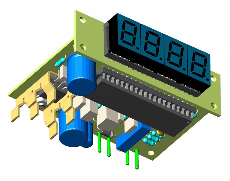

Arra gondolok, hogy a tervet úgy alakítsd ki (ha külön panelokat akarsz), ahol mindkét panel szélén, azonos sorrendben vannak a megfelelő lábak, amiket rövid, egyenes szakaszokkal lehet összekötni. A két panelnek a forrasztási oldala legyen egymás felé, mert így sokkal közelebb tehetőek egymáshoz. Találomra mellékeltem egy másik készüléket (Attila86 munkája), amin van ilyen megoldás. Nálad kicsit több vezeték lesz majd, de az is elfér. A hozzászólás módosítva: Nov 2, 2013
Helló !! Attila86 is így csinált volt mérőt a labortápegységhez 30v/2A verziót tessék megtekinteni !! Nekem a műszer tökéletesen működik. 0-200 mv -ig !! 100-mv meg van a referenciának .. Nekem olyan műszer kellet ami kevés helyet foglal és középen van és jól szerelhető!! Így hát fogtam magamat és terveztem egyet , hát ez lett belőle ha valakinek esetleg kell meg tudja építeni a műszert és tudja használni is.
