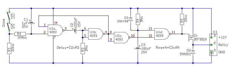

(#) vectra-16 válasza proli007 hozzászólására (») Jún 6, 2012 /
szia-megpróbálom leírni mit szeretnék
van 5 db nyitásérzékelő /sorba vannak kötve--alaphelyzetben zártak/1 db 12v relé is van az áramkörben -ő is sorba van kötve ----ha bármelyik nyitásérzékelő megszakítja az áramkört a relé sem kap áramot és elenged,ekkor zár egy másik áramkört és megszólal a sziréna.ha gyorsa visszanyomják az ajtót akkor megint záródik a nyitásérzékelős áramkör és a sziréna elhallgat,mert a relé ujra bezárja a kört.
most az kellene,hogy akármilyen gyorsan is újra zárul az /nyitásérzékelős/ áramkör a másik áramkör is kb.1 percre zárva maradna
---két külön áramkör melyet 1 db relé nyit vagy zár
(#) proli007 válasza vectra-16 hozzászólására (») Jún 6, 2012 /
Az utolsó mondatodat nem tudom mire vonatkozik, de megrajzoltam egy kapcsolást. Remélem jó lesz. Ugyan úgy vannak (bontó) kapcsolók, és egy relé. A különbség, hogy itt riasztáskor húz a relé, nem ejt.
Tápfesz bekapcsolásakor kb. egy percre hatástalan, ha bont valamelyik kapcsoló, akkor kb. két percre megszólal a sziréna vagy mi.
üdv! proli007
Köszönöm a segítséged-----nem tudom,hogy sikerül-e megépíteni---gépész vagyok
Te vágod---menyiből lehet ezt kihozni?

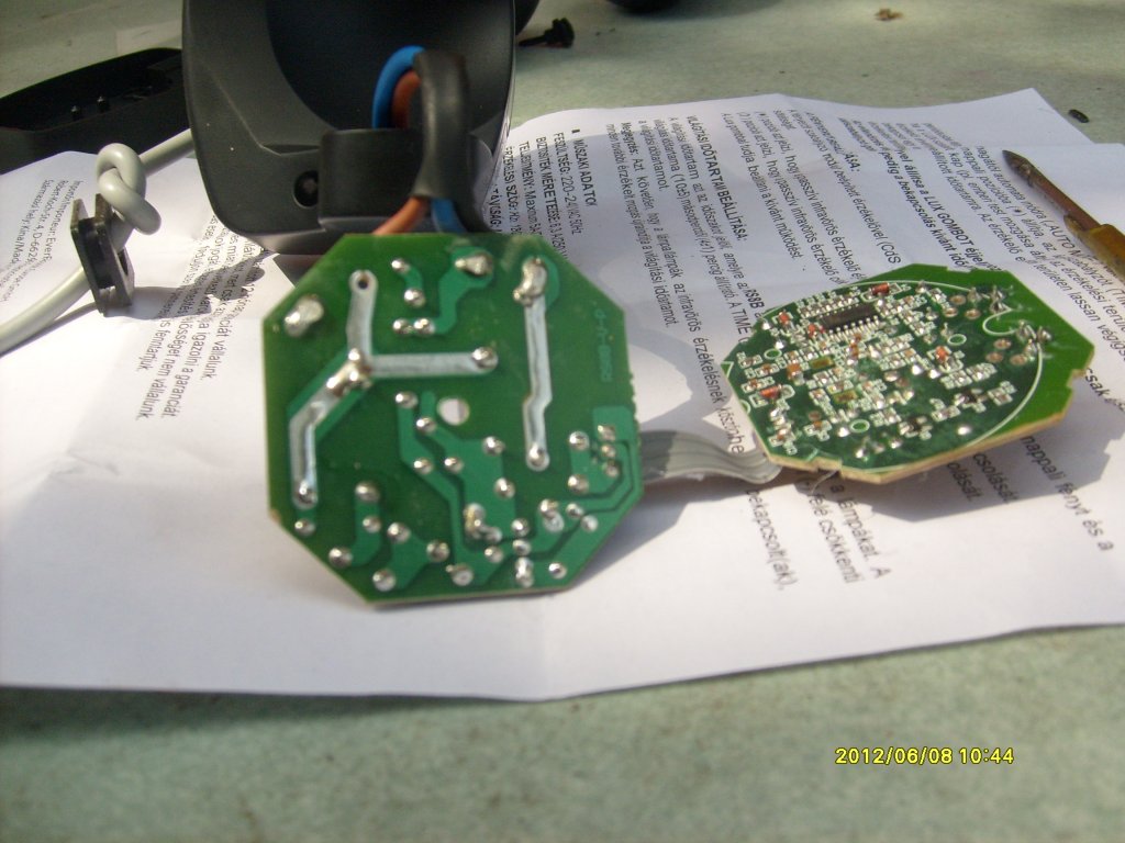

(#) vectra-16 hozzászólása Jún 6, 2012 /
szia -közben lett még 1 probléma
---van 1 nyitásérzékelős áramkör /12v
---van 1 riasztós áramkör /12v
---van 1 mozgásérzékelős áramkör /230V
a 2db érzékelős áramkör valamelyike adja a jelet a riasztós áramkörnek.
a mozgásérzékelős áramkör mágnes kapcsoló beiktatásával csatlakozik a 12v riasztós áramkörhöz-ha mozgást észlel jelet ad a mágneskapcsolónak,,behúz és zárja a riasztós kört.
működik is a dolog csak áramszünetnél van baj,mert mikor újra van áram akkor a mozgásérzékelő úgy indul,hogy kb 40 másodpercre zárja is a riasztós kört.
valami melegedés kell neki induláskor----a használati szerint .
tehát vak riasztást ad minden áramszünet után ----ezt hogyan védhetném ki?
12/230 inverter
szünetmentes táp
mi volna a megoldás? a mozgásérzékelőt valahogyan rábírni hogy áramszünet után ne egyből úgy indoljon.
a mozgásérzékelő tipusa--GA meg valami kör alakú jel.
Ha gépész vagy, és ezek szerint nincs gyakorlatod, valamint az ár kérdés, akkor nem ajánlanám ilyen áramkörök építését. Mert hasonló dolgot szerintem olcsóbban kapsz kompletten.
Ugyan is külön áramkörökkel, kiküszöbölni az alkalmazott készülékek alkalmatlanságát, biztos hogy nem kifizetődő..
(De gondolj bele.. Egy riasztónak biztosítani kell a folyamatos tápellátást, mert különben az egész dolog értelme megkérdőjelezhető. Ha 12V a tápfesz, akkor célszerű erről a feszültségről hajtott áramköröket alkalmazni, nem oda-vissza alakítgatni a villanyt. A bekapcsoláskori helytelen riasztás letiltását, nem a fogadó áramkörnek kellene megoldani, hanem az érzékelőnek. Hiszen akkor még figyelni is kell, hogy megvan-e a 230V táp. stb..)
üdv! proli007

A mozgásérzékelőt alapvetően nem érdemes 230V-ról járatni. Mert abban általában van egy béna kondis tápegység, ami még hálózatról leválasztást sem biztosít. Ezt, kis átalakítással simán lehet működtetni a 12V-ról. De a benne lévő relé sem kell, mert nem fogsz 230V-ot kapcsolni, csak egy logikai szintet. Azt meg a benne lévő tranyó, vagy plusz egy tranyó kiegészítéssel megoldható. A bekapcsoláskori késleltetés, nem gond, ha aksiról megy, hiszen ott mindig lesz feszültség, és legfeljebb a tényleges üzembe helyezéskor fog egyszer megszólalni.. Az meg lehet jó is, mert egyből kipróbálod a szirénát és a szomszédok idegeit..

a mozgásérzékelő 12v-ra való átalakításában tudnál nekem segíteni?
Ha igen akkor mit kellene látnod hogy el tudd mondani nekem ,mit hogyan csináljak.én nagyon szeretném ha összejönne a 12 v-ró való működés---nem kellene inverterrel bonyolítani.
rajza nincs a mozgásérzékelőnek csak fényképezni tudom. elég a fénykép?
a segítséget előre is köszönöm --
(#) vectra-16 válasza vectra-16 hozzászólására (») Jún 8, 2012 /
erről lenne szó
(#) vectra-16 hozzászólása Jún 8, 2012 /
sikerült szétszedni---itt vannak a képek.
valami relére 24v. van írva.....nem baj?
amit eddig írtál ,én úgy értelmezem,hogy /két kis panel van/
1.-panel csinálja 230V -ból a tápot
2.-panelon csak az érzékeléshez való dolgok vannak
a két panelt 3 (piros színű) vezeték köti össze
jól gondolom?
szürkét akartam írni---csak szétszedtem egy másikat abban viszont piros

(#) proli007 válasza vectra-16 hozzászólására (») Jún 8, 2012 /
A nagy elkón kellene mérni feszültséget, és leolvasni a relére írtakat. Elvileg egyezni kell a kettőnek.
Aztán lehet tovább lépni.
