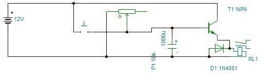

Tudna e valaki egy lehetőleg egyszerű időkapcs megépitésében?Mégpedig egy ojan szerkezetre lenne szükségem ami 12V DC müködik és ha áramot kap ez a kütyü kb 1perc után kikapcsol egy relét.Az lenne a fontos,hogy 0 tól kb 1percig szabályozható legyen a kapcsolási idő.
Tudna e segiteni valaki nekem ebben
(#) VRubenX válasza jihaad hozzászólására (») Szept 16, 2009 / 1
Ha nem kell másodperc pontos akkor ez is megteszi szerintem, nekem működött anno tökéletesen.

Egy kérdés VRubenX,ha be állitok egy X időt a trimmerrel
az fix marad vagyis arra gondolok,hogy mindég ugyan az az idő marad?Kezdő vagyok ha véletlen hülyeséget kérdek nézzétek el nekem.
(#) VRubenX válasza jihaad hozzászólására (») Szept 17, 2009 /
Igen, az idő marad bár idővel, kondenzátor miatt majd változhat de az fokozatosan éveken át.
(#) jihaad válasza VRubenX hozzászólására (») Szept 18, 2009 /
Értem,szerintem tökéletes lesz.Tudom,hogy tök egyszerű a dolog de nekem mégse nem világos a rajz.Ha osztályozni kéne 1-10 -ig a tudásom elektro téren akkor én -4 et adnék magamnak.Meg kér7nélek e arra,hogy részletesebben elküldenéd még egyszer a rajzot több adattal? Csak az a lényeg,hogy NPN legyen nincs külön száma?Meg köszönném a segitséged és türelmed de nekem még egy ilyen egyszerű dolgot is jobban el kell magyarázni.
(#) VRubenX válasza jihaad hozzászólására (») Szept 18, 2009 /
Értelek a tranzisztor mondjuk lehet bc182, bc546, bc548, stb. a dióda 1N4001, 1N4148 stb.
Köszi szépen.Még egy kérdés, a rajzon a forditott T betű az megszakitó kapcsoló helye?Mindjárt neki látok és kipróbálom.
Igen az a T betű az a kapcsoló érintkezőit szimulálná.
Köszi szépen.Ki próbáltam sajna nem sok sikerrel de majd még próbálkozom vele.Minden esetre köszi még egyszer.
(#) VRubenX válasza jihaad hozzászólására (») Szept 19, 2009 /
Szia! Biztos mennie kell mert használtam ha, megnyomod a gombot akkor behúz a relé és X-idő múlva el fogja engedni.

Heló.Azon lehetne e változtatni,hogy ne legyen benne megszakitó kapcsoló?Úgy lenne nekem a megfelelő működés ha áramot adok neki akkor végezné el a munkát de viszont az áramot továbra is kapná ha egyszer elinditottam.Meg lehetne e szerinted igy oldani?Nem szeretnék már unalmaskodni ezzel a témával de nehezen értem meg e téren a dolgokat.Ne hari.
A probléma ott van, hogy az "áramot továbbra is kapná" mert ha nem akkor menne a dolog. Hová kell ha megkérdezhetem mert lehet ,hogy úgy könnyebb lenne a dolog.
Egyébként nincs semmi gond kérdezz csak.
(#) jihaad válasza VRubenX hozzászólására (») Szept 19, 2009 /
Ez egy autóba való benzines vebasztó melegitő.És a gyári kis elektronikája ami működteti az ment tönkre.Van egy kis pumpa ami adagolja az üzemanyagot ez kb 1mp közönként kapja impulzus szerűen az áramot,ezt a részét meg is oldottam.Állitható sebbesség adagolásnál,minden OK.De van benne egy melegitő gyertya amit egy termosztát ki kapcsol ha elér egy bizonyos hőt.Na most azt kellene késleltetni,hogy ne induljon egyszerre.Ne röktön kezdje el adagolni a benzint mert a gyrtya még nem izzik,hanem kb 10mp elteltével inditsa a pumpát.Nem tudom mennyire voltam ért7ő?
Értem akkor szerintem ő kell neked, ha valamit nem értesz írj. Bővebben: Link
Köszi szépen. És ezzel már maradhat folyamatos áram alatt ha egyszer elinditottam?Meg ha egyszer lefutott az időzités nem ismétli ugye,(mert az lenne a jó)csak ha ujra inditom?
(#) VRubenX válasza jihaad hozzászólására (») Szept 20, 2009 /
Igen ezzel már jó lesz úgy.
