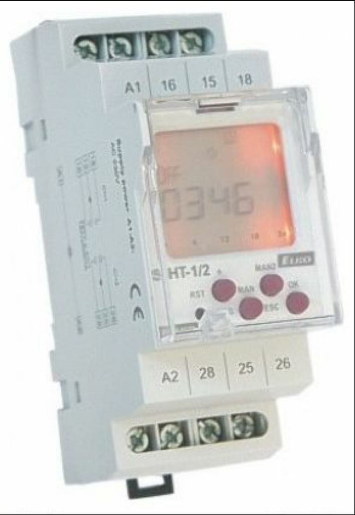

A segítségeteket szeretném kérni. Vásároltam egy Elko SHT-1/2 típusú digitális kétcsatornás sinre szerelhető idő kapcsolót. A hozzáadott kapcsolási rajz szerint bekötöttem, áramalá helyeztem és megjelent a képernyő rajta a számokkal és jelzésekkel. A leírást követve be is állítottam mindent. Kipróbálva hogy is működik egy rövid időzítesre álítottam. Majd azt tapasztaltam, hogy a kapcsolt csatornán nincsen semmilyen feszültség. Majd kipróbáltam a kézi vezérlést is és igy sem továbbított áramot a csatornákhoz. Tudna nekem segíteni valaki aki már sikeresen telepített ilyen eszközt? Előre is köszönöm. További szép napot mindenkinek.
Hello! Nem ismerem a készülékedet, de ilyen áramkörök általában nem adnak ki feszültséget, hanem csak egy független kontaktust. Amit aztán oda köthetsz, ahova szeretnéd. Mint ahogy egy villanykapcsoló két pontját is..
Nagyon szépen köszönöm.
