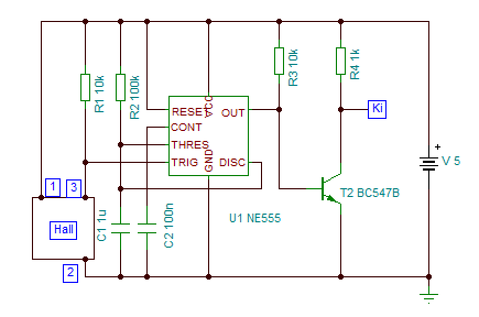

Ha mindenképpen kapcsolásra vágysz, bár nem mértél meg semmit..
Az áramkör kb. 110ms-ra meghosszabbítja a bemeneti jel alacsony szintjét. Ha a bemeneti jel ennél hosszabb, akkor egyszerűen átviszi azt. Ha az invertált jel is megfelelő, akkor az 555 OUT jele is az áramkörödbe vihető. Ekkor a tranyó és a két utolsó ellenállás felesleges.
(#) SVFeri válasza proli007 hozzászólására (») Okt 6, 2021 /
Ha 500ms-ot szeretnék, akkor mit változtassak?
(#) proli007 válasza SVFeri hozzászólására (») Okt 6, 2021 /
Az 1µF-ot 4,7µF-ra.

Azt sem tudjuk, mi ez a valami. Ha "nem férhető hozzá" Akkor valami gyári bigyó. Dw akkor miért nem működik? Mert a hall, meglehetősen gyors. Tehát maximum az "elektronika" bemeneti (zavarmentesítő) szűrése miatt nem bírja a rövid impulzusokat fogadni. Arra pedig jó, az 555-ös áramkör, ha a késleltetés ideje nem haladja meg a jel periódus idejének felét. )És nincs másra kihatással a késleltetési idő).
Szóval nem próbálgatni kellene mint a kutya a b.-t hanem valamit kideríteni. Mérni, és legfeljebb egy 555-ből készíteni egy áramkört, ami előállítja a Hall helyett az impulzusokat és ki lehet próbálni, mit visel el a készülék és hol vannak a határok. Ez a műszaki megfontolás, és nem az ész nélküli cserélgetés, ok és okozat nélkül..

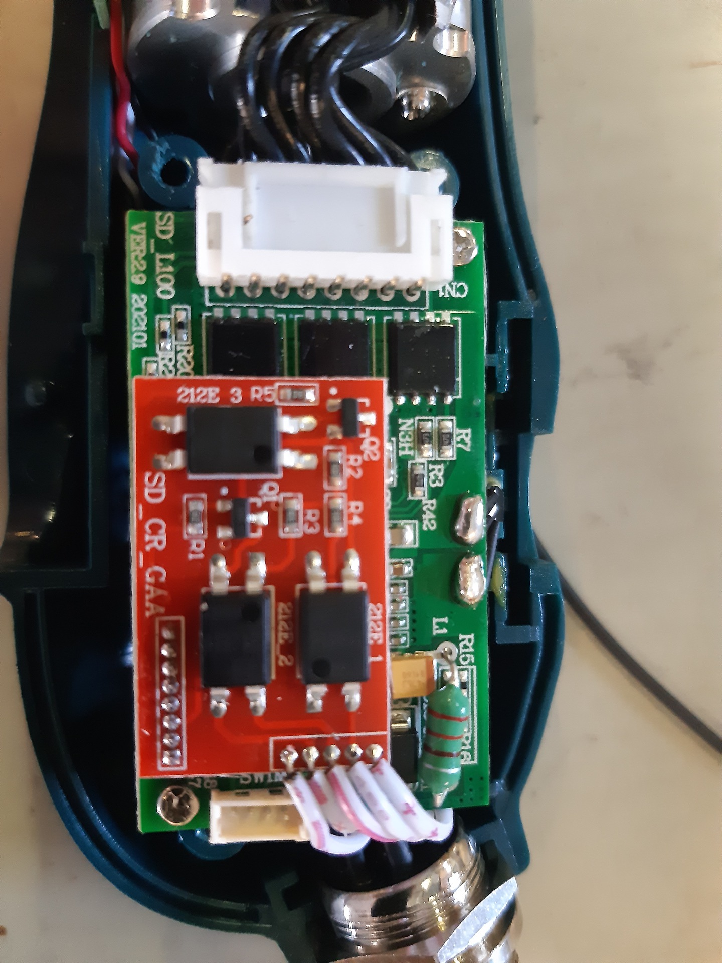

Ez egy gépi csavarhúzó. A nyomaték elérésekor a nyomatékkapcsoló a mágnest a hall elé löki. A csavarhúzó kikapcsol és jelet ad egy csavarbetöltő egységnek. A csavarhúzóban két elektromos panel van. Az egyik a csavarhúzó motorját kezeli, a másik jelet ad a csavarbetöltőnek.
Oszcilloszkópra tettem és "nem értem" dolgot tapasztaltam. Ha látom a hall jelét akkor a csavarhúzó megáll és bekapcsol a csavaradagoló. Ez így jó.
Ha nem látom a hall jelét a nyomaték elérésekor a csavarhúzó akkor is megáll, de nem kapcsolja a csavaradagolót. (mechanikus nyomatékkapcsoló, kézzel eltoltam a mágnes, a hall kapcsolja ki a csavarhúzót !! - ??.)

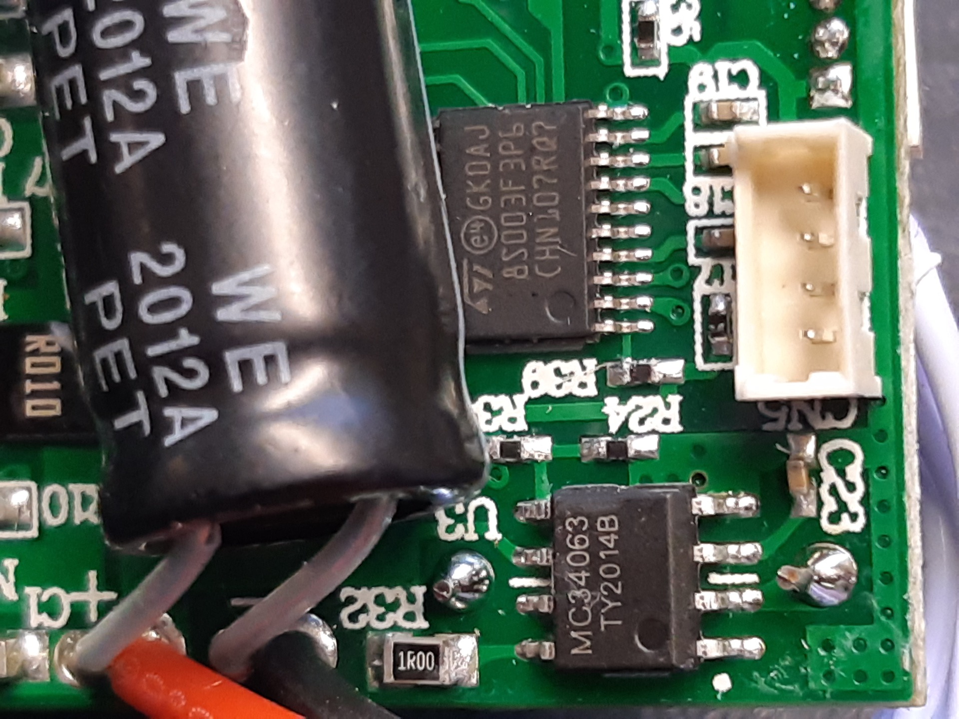

Nem igazán az egy kapcsolóüzemű táp, ami figyeli az áramot de csak "magának". Inkább a nagy kondi baloldalán látható R010 ellenálláson figyeli valaki. De akár a mikrokontroller is lehet az, ha onnan a vezeték oda megy. Mert az ellenállálás másik lába szinte biztos hogy a táp negatívjára (nagy kondi) megy.

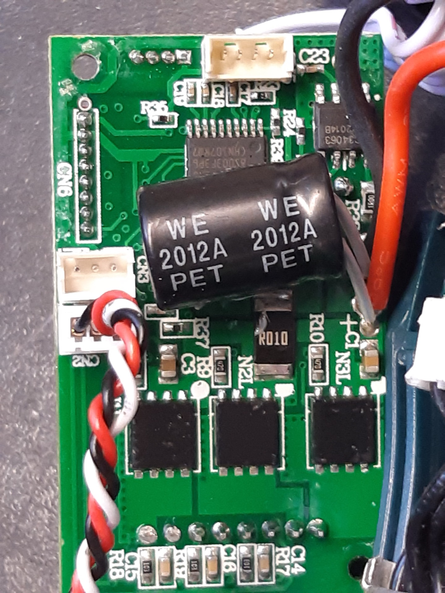

Így néz ki a panel két oldala. Sajnos a piros takarja a zöld panelt, a zöld a lényeg.
Van még valami ötleted?
Melyik két pontra csatlakozzak méréshez?
(#) proli007 válasza SVFeri hozzászólására (») Okt 9, 2021 /
Nekem sok ötletem nem lehet. De látható a három Fet ami kapcsolja (gondolom PWM) a motort, és az R010 meg a forrásba lesz, a feszültségesését meg gondolom a soklábúba vitték vissza. Az ellenálláson mérhetsz feszültséget, De sokra nem mehetsz vele ha a túláramra tilt le a vezérlő..

A panelen van egy nagy méretű, kis ellenállású ellenállás, rá van kötve a motor egyik tekercsére. Lehetséges, hogy itt figyeli a motoráramot?
