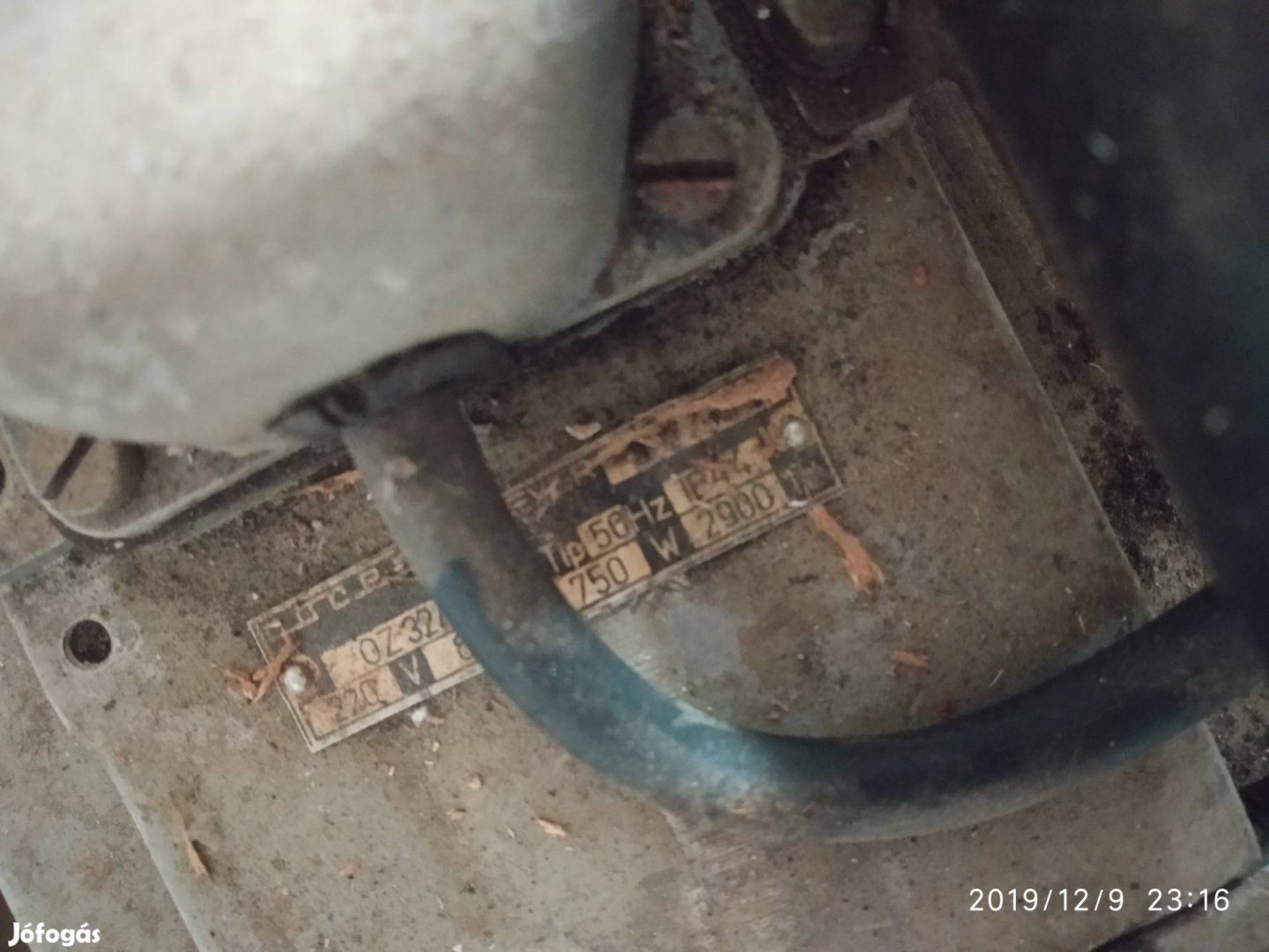

(#) Bkrisz hozzászólása Dec 10, 2019 /
Imi Villanymotor érdekes adattáblával. Valaki ismeri mi az oka?
Ebbe a hirdetésben láttam meg:
https://www.jofogas.hu/fejer/Villanymotor_csiszolo__99281933.htm
