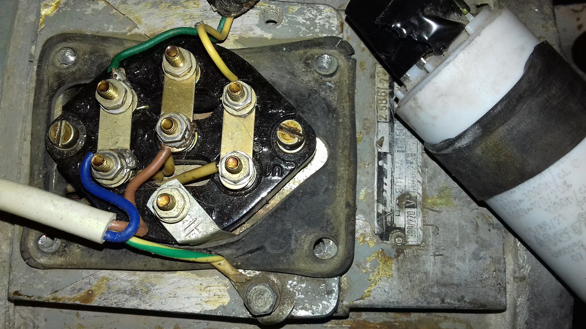

Sajnos egy Imi motor problémával jöttem.
Van egy OZF 80c 4KD mocim ami szerintem rendellenesen melegszik. 1 talicskás betonkeverőre vettük, előéletéről nem tudunk semmit. A keverő alig használt, a motort újra csapágyaztuk Nyáron a melegben 10 perc után már kézzel alig fogható volt, sőt konkrétan a kapocs doboz is sütött (alu). Tegnapelőtt is használtuk 2 keverés után már elég meleg volt de ugye a környezeti hőmérséklet is kevesebb mostanság. Nyáron sajnos még hátul nem volt fent terelőlemez(anélkül vettük) a ventilátornál, meg talán (kisebb eggyel) ozf71 ventilátor lehet rajta (tényleg ventit lehet venni rávalót?). Mindhárom lapát meg is van.
Először rosszul volt bekötve (segédfázis fázisnak, fázis meg segédnek. Jelenleg jól van kötve, tegnapelőtt is már így ment. A motorból zöld vezeték meg fekete vezeték jön ki. Jelenleg a zöld van a fázison, fekete vezetéken a kondenzátorok.
A gyári kondenzátorok vannak rajta. 2x16 mF. Multival mért értékei 15mF mindkettő. Viszont hátha alapon vettem rá új 2db 16mf üzemi kondit, de nem változott semmi
A 2 tekercs 5,5ohm körül vannak (nem emlékszem pontosan)
Amúgy szépen dolgozik, rakottan is könnyen indul, lefogni sem tudom a keverőt, csak sajna zavar a melegedés.
Még egy két dolgot lehet ki kéne próbálnom. Kondi nélkül kipróbálni? Bár üzemi kondis motort nem célszerű. Esetleg 1 kondval, tehát 16mF tesztelni?
Vagy vajon át lehet tekercselve?
Ma még mérek "üresjárati" (keverő rajta marad függőlegen álláson üresen) ampert mérni. Van is viszonyítási alapom. Igaz Miha-s indítós 750es régi imi moci ami 3,8A val dolgozik terheletlenül (6,2A-s) meg egy másik talán jobb viszonyítási alap egy nagy testvér 1500w-os dupla üzemi kondis.

Annyit elfelejtettem hogy 750es (5A) motorról van szó fentebb, az előbb teszteltem egy ozf 80c 4kd 1100wattosat, ami üresjáratban 3,5A-val dolgozik kb, kompresszort hajtva kisebb nyomáson felment 4 Amperra.
(#) Bkrisz válasza Bkrisz hozzászólására (») Szept 24, 2019 /
Reggel nem jól írtam. Az 1100 moci 2kd-s
Mértem üres betonkeverővel "üresjárati" ampert lakatfogóval másfél méterre a mocitól (ne zavarjon)
Kondik nélkül: 5,6A
1 kondival: 4,4A
2 kondival: 3,2A
3 kondival: 2,7A
4 kondival: 3,2A
Mind a 4 kondi 16mF-es, még próbálkozhatnék mosógép kondikkal asszem azok 8 meg variálás szempontból van 25ösöm is
Sima 220as motornál is "játszik" ahol a legkevesebb az össz amper üresjáratban az az ideális kapacitása a kondinak s a motornak is a legjobb ?
(#) granpa válasza Bkrisz hozzászólására (») Szept 24, 2019 /
Üresjárásban a legkisebb áram a legjobb. A terheléses, üzemi kondis állapotot is mérd meg.

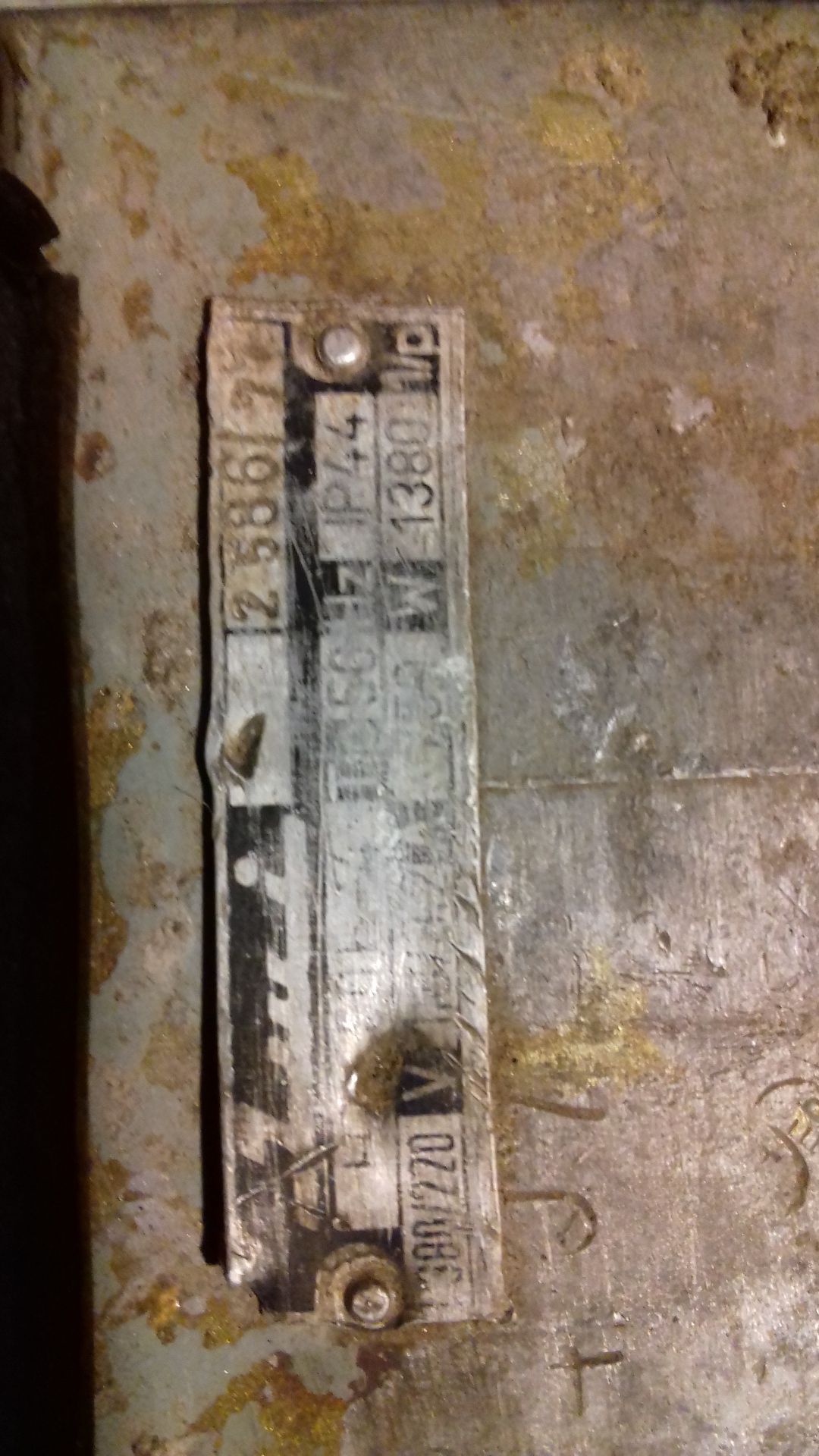

(#) Bkrisz hozzászólása Okt 6, 2019 /
Imi szervizkönyvben olvastam egy olyat, hogyha az adattábla nincs is meg, akkor is lehet tudni a motor pontos típusát mert az alutestben (valahová/bárhová) van beütve egy 4jegyű szám.
Van valakinek infója erről, esetleg táblázata? Elég sokszor le van kopva. Ma is vettem egy motort, itthon derült ki hogy teljesen egyforma egy másikkal ami már réges-rég meg van.
Ha nincs ilyen akkor tervezek egy ilyet csinálni, viszonylag sok motorom van, de örülnék ha más segítene adattábla házszám kombóval.
