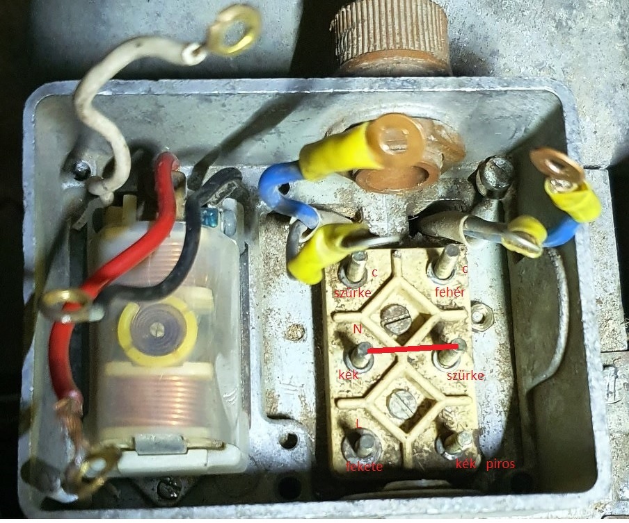

(#) kadarist válasza BNorbert hozzászólására (») Márc 29, 2020 /
Ellenállásméréssel mérd meg, hogy melyik a főfázis és melyik a segédfázis. A főfázis a kisebb ellenállású. Az eredményeket írd meg.
(#) BNorbert válasza kadarist hozzászólására (») Márc 29, 2020 /
Mérések vanak a képeken mérve ha jol csináltam a kék vastagabb kábelen 0.04 om a szürke vékonyabikon 0.09 om
A hozzászólás módosítva: Márc 29, 2020
(#) Gafly válasza kadarist hozzászólására (») Márc 29, 2020 /
Az már megvolt.
Kék a főfázis, szürke a segéd.
Akkor már csak az inditó relét kellene megmérni, fekete, piros és szürke.
Meg kitalálni hogy annó két vékony drót mi a bánat akart lenni.

(#) VIM válasza Gafly hozzászólására (») Márc 29, 2020 / 1
Nem vagyok mester .... de ez a kapocsléc kissé el van kötve ha a kék a főfázis. Erre én is gondoltam, azért mondtam a kérdezőnek, hogy jobb lenne ha megmérné a tekercsek ellenállását.
(#) VIM válasza BNorbert hozzászólására (») Márc 29, 2020 /
A rajz szerint kellene bekötni a tekercs kivezetéseket. A kapocslécet 180 fokkal meg kell fordítani, hogy a "W2" pontja az indító relé felől legyen. Az indító relé kivezetések közül az "M" látszik jól és szerintem a fekete lesz a másik vége az áram tekercsnek tehát az lesz az "L" és a fehér lesz az "S" (a segéd kapcsolószála). Az a lényeg, hogy a kivezetések ezek után a rajz szerinti helyre kerüljenek és akkor működni fog.
(#) BNorbert hozzászólása Márc 29, 2020 /
Igen m a piros valaki le tudná nekem rajzolni mit hova kösek mint lácik nem igen értek hozzá elöre is köszönöm
Így jó lesz? A kapocslécet elősztör fordítsd meg. A "C"-k azok a kondenzátor kivezetései lesznek. A tekercsek kivezetéseit értelem szerűen ahol ki vannak hozva a kapocsléc oldalainál oda kell kötni őket.

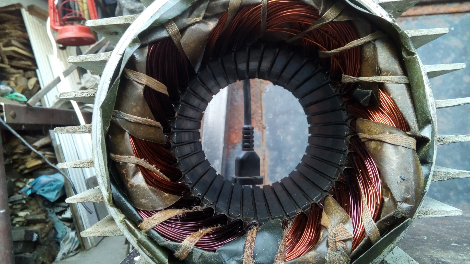

(#) Bkrisz hozzászólása Márc 30, 2020 /
Ozf90C 4K
Lakkszín a más vagy túlterhelték anno a mocit? Asszimetrikus. Üresjáratban nem volt vele gond, terhelésen nem tudni.
(#) pipi válasza Bkrisz hozzászólására (») Márc 30, 2020 /
Szerintem megsült. Nem hinném, hogy az egy résbe berakott tekercsben lenne toldás-emiatt színváltozás.

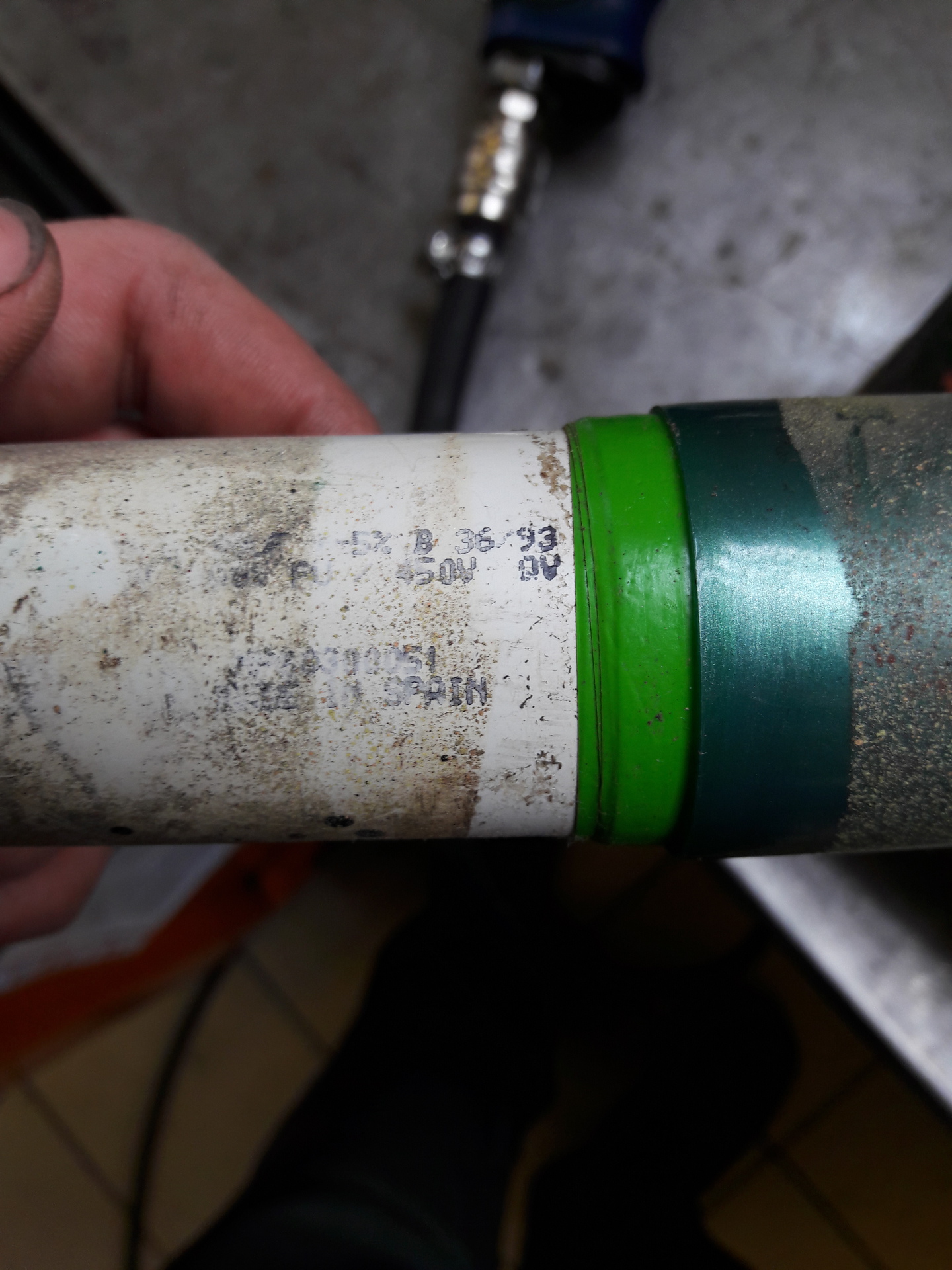

(#) Bkrisz válasza BNorbert hozzászólására (») Márc 30, 2020 /
https://www.hobbielektronika.hu/forum/getfile.php?id=211159
(Ha a moci kivezetései "helyén vannak")
(#) Bkrisz válasza Gafly hozzászólására (») Márc 30, 2020 /
Ventilátor volt rajta. Kondi is, csak be sem volt kötve, berántva használták kompresszoron. Az előtt meg ki tudja min volt. Többször láttam már ilyet csak nem jegyeztem fel, sajna.
(#) VIM válasza BNorbert hozzászólására (») Márc 31, 2020 /
Mit értesz az alatt, hogy nem csinál semmit a motor? Nem tud felpörögni és csak búg a segédfázis hiánya miatt vagy egyáltalán nem ad hangot és a tengely sem mozdul? Ha teljesen néma, talán leoldott az automata vagy egy hibás kötés van a konektor körén aminek megnőtt az átmeneti ellenállása. Ha a relé lenne a hibás akkor induláskor búgó hangot adna és a tengely vacillálna, ekkor a relé segédérintkezője be van égve. Ha a konektorban van áram és el is jut a motorig, akkor még az is előfordul, hogy az indítórelé fő áramköri bevezető rugója kimelegedett és nem tud kialakulni az indító áram sem és a segédérintkezőt sem húzza be. A nyomógombos rajz a bal oldali rajz de oda kell figyelni a kondenzátor megfelelő helyre való kötésére. Ha jó volt a forgásirány a próba alkalmával akkor a kondenzátor az marad a V2Z2-W1-n. A betáp egyik pontja az marad az áthidaláson a másik pedig az U1-re megy direktbe. A nyomógombot az U1 és W1 pontok közé kell kötni. Egyszer majd csak sikerül bekötni.
Minden csavart meghúztál? A relén is a kivezetéseknél? A relé műanyag szigetelő burkolata nem akadályozza a segédérintkező mozgását vagy a vezetéke nem nyomódik rossz helyre a relénél?
