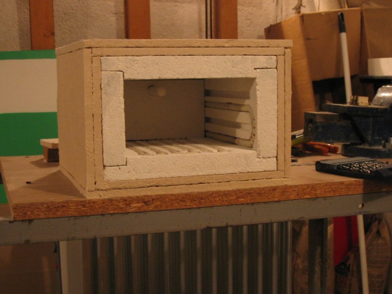

(#) zolee1209 válasza kendre256 hozzászólására (») Dec 18, 2008 /

(#) mex válasza kendre256 hozzászólására (») Dec 18, 2008 /
A hőmérsékletmérést milyen érzékelővel oldottad meg?
Most cseréltem egy hasonló gyári kályhában, K tipusú,ipari kivitelű,és nagyon drága.

(#) kendre256 válasza mex hozzászólására (») Dec 18, 2008 /
K típusú, hőelem. Az egész kemence a gyári hőfokszabályozóval (ebbe lusta voltam építeni, az előző kemencémben saját gyártású volt) összesen kb. 50 eFt-ba került.
(#) kendre256 válasza zolee1209 hozzászólására (») Dec 18, 2008 /
Nyilván egy csomó "felesleges" dolgot fel kell melegítenie a fűtőszálasnak a munkadarabon kívül. Ha viszont az indukciósnál nem melegítesz "felesleges" hőszigeteléseket, villamos szigeteléseket (balesetvédelem) ott is kisebb lesz a hatásfok az elszökő meleg miatt. Határozott előnye viszont az indukciósnak, hogy először magát az olvasztandó anyagot melegíti, és nem kell állandóan a hőmérsékletet tartani (viszont ha szükséges a hőmérsékletszabályozás, akkor macerásabban megvalósítható).

No Komment, szepen kivitelezted.
Milyen futoszalat alkalmaztal?
Gondolom, hogy Kanthal huzalt de melyiket?
Hogyan hataroztad meg a futoszal atmerojet az adott teljesitmenyre?
Teszem fel, hogy meghataroztad egyszer a W/cm^2 eso teljesitmenyt.
Ezek olyan kerdesek, hogy ha valaki elszerene kesziteni akkor illik tudni.
