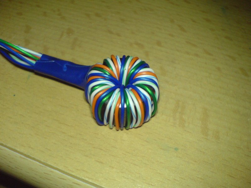

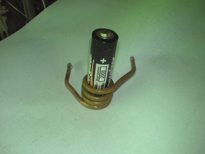

Ma összeraktam a cuccost, megpróbálok leírni mindent, ami az "élesztés" során történt. A tegnapi nap (inkább már este) folyamán elkészítettem a tekercseket. Először egy zavarszűrő ferritre készítettem 5x8 menetet, amit UTP kábelből szedtem ki. Sikeresen az egyik tekercs csak 7 menetre sikeredett és mivel a gyűrű is teli lett, így végül 5x7 menet került a ferrit gyűrűre. Ezt bekötöttem a meghajtóáramkörbe, majd egy LED-et kötöttem a kimenetre. Állítottam a potikat, de arra jutottam, hogy ez a mag nem megfelelő erre a frekivenciára, ugyanis amíg a TL494 kimenetén lévő LED közel egyenletes fénnyel világít a frekvencia függvényében, addig a tekercs kimenetén lévő LED magas frekin már halványodik. Előkerestem egy másfajta gyűrűmagot. (szürke) Erre ráfért az 5x8 menet. Ugyanúgy tesztelve, mint az előbb, nem tapasztaltam nagyobb változásokat a kimeneten a frekvencia függvényében, tehát ráfogtam a magra, hogy ez nekem jó lesz!
Ezután a teljesítménytrafóval szenvedtem el. Gondoltam a kimeneten lévő tekercset majd jó vastag rézből tekerem, de nekem ilyenem nem volt itthon, csak egy félig- meddig rossz hosszabítóm. Szépen nekiestem a 3x1-es hosszabbítónak. Körülbelül 6-7 métert csupaszítottam meg a rézig. Nem volt egyszerű, mert a hidegben meg volt dermedve a szígetelés és inkább tört, mint szakadt. A két "rézbelsőt" összefogtam, majd félbe, félbe, félbe,félbe, vagyis 16-odára hajtottam az egészet. (Ha jól emlékszem) Sajnos,mint utólag kiderült, ebben a hajtogatásban rövidebb lett a vezeték, így egyet vissza kellett hajtanom, vagyis a végső verzióban 8-ados hajtogatás lett felhasználva. Így egy 16m-es sodrott vezetéket kaptam. A magot még délelőtt összeragasztottam, mely 16 darab U57-es ferritből áll. Ezeket régebben szereztem a sulimból, jó lesz még valamire alapon. A képen látszik, miként is van összeragasztva. Elfelejtettem írni, hogy ezek régi TV-k kimenőtrafóinak a vasai, ha így valaki jobban ismeri. A primer tekercs 20 menet 1-es, tömör hálózati vezeték, szigeteléssel, mindenestől. Erre jött rá a szekunder, a böszme rézvezetékből. Ha minden igaz, akkor 3 menet fért rá. Ma készítettem egy másik tekercset is, erről holnap írok majd. A munkatekercs egy hűtőből kitermelt kapilláriscső volt, AA cerkaelemre tekert 4 menetből. Az elésztés első felében egy 30VAC trafóról próbálkoztam, IRFZ48-as FET-eket használva. Az eredmény: egy csavarhúzót dugtam a munkatekercsbe, de az csak annyira melegedett fel, ami a kinti 0-10 fokhoz (nem tudom mennyi lehetett ) képest erőteljesen melegnek hatott!
Gondoltam, akkor kipróbálom a hálózatról is, kerestem gyorsan FET-et, sajnos nem találtam jobbat, mint ami a PC tápokban van a segédfesz szolgáltatásához, a neve talán 2N60?! N csatornás, 600V 2A, amit tud. Előre sejtettem, hogy nem lesz jó, mert el fog szállni, dehát mégiscsak hajt a vágy, hogy kipróbáljam. Gyanúm beigazolódott, a 2A kevésnek bizonyosodott egy szerény automata lecsapás kíséretében! Ehhez combosabb FET-et kell beszereznem, vagy jobb hálózatot, ami bírja picinyke FEt rövidzárlatát!
Amint lesz pénzem és időm, veszek nagyobb FET-et és majd írok a tapasztaltakról!
ui.:EZT a kapcsolást építettem meg!
Bocsi, hogy ilyen hosszú lett, de remélem nem gond, hisz' sok infót leírtam!

(#) foxi63 válasza zolee1209 hozzászólására (») Dec 24, 2008 /
A kapcsolás 170V feszt ír. ezt hogyan éred el?
Ha 230V-ot egyenirányítod, akkor 310V-ot kapsz.A transzformátort át kell méretezni!
A másik probléma , ha megnézed a szűrésre 2500uF
vagyon írva. Ekkora kondenzátort nem lehet feltölteni egyszerűen, viszont szükséges, az egyenfesz hullámosságának alacsony szinten tartására.
Valószínűleg ez okozta az automata leverését.
Egy relé, és egy ellenállással kell megoldani, hogy lassan töltődjenek fel.
A másik, hogy a fetmeghajtóknál ellenőrizni kell, hogy nem zárnak-e össze a Fet-ek A kapcsolási átváltáskor gondoskodni kell a megfelelő holtidő beállításáról. Ezt itt én nem látom.A képen közölt meghajtótrafónál Zománchuzallal életveszélyes legalább műanyag szigetelt tömör vékony vezetéket használj.
A TV sorkimenő trafót dobd el szerintem igen kicsi a teljesítménye. (A "vasmagban" sokkal több a műgyanta, mint a ferrit)1 PC trafóból kivehető 300-400W kettő-3 db már igen komoly eredményt szolgáltat.
Szétszedése: nyugodtan tedd bele egy kis edénybe, és forrald vízben. Ronggyal szétszedhető.Ha ez nem lenne elég, egyszerűen felkötöd egy darab drótra, és egy gyertya lángja fölött 5-7 cm-re addig LÓBÁLOD, amíg forró nem lesz a vasmag.(csak a vasmagot melegítsed.)Ha mégis széttörik, akkor sincs semmi hiba(pillanatragasztó).Ha megírod a működési frekvenciát küldök menetszám adatokat.A beüzemelésnél javasolt egy bontott villanybojler fűtőszálát a hálózattal sorbakötni, elkerülendő a nagyobb zárlat, és jó eséllyel megmaradnak a félvezetők.
A 494-es IC jelen beállításban, ha nem tévedek 90% /10% arányban szolgáltat négyszögjelet. Neked pedig 50% kell.A teljesítményfetek áramvédelme sincs megoldva, pedig ez is itt megoldható.
(#) zolee1209 válasza foxi63 hozzászólására (») Dec 24, 2008 /
„A kapcsolás 170V feszt ír. ezt hogyan éred el?”
Sehogy.
„Ekkora kondenzátort nem lehet feltölteni egyszerűen”
PC tápból bontottam három darab NTC ellenállást, ezeket párhuzamosan kapcsoltam.
„Zománchuzallal életveszélyes”
Ezt mégis miből gondolod? Ha a szigetelésre gondolsz, hogy megsérül, nem foglalkoztat, mert kábé fél méterre állok a készülék veszélyesnek mondható részeitől. Egyébként kimértem, van-e zárlat a tekercsek között, vagy bárhol!
„A TV sorkimenő trafót dobd el”
Nem gondoltad komolyan, ugye?
„Szétszedése:”
Szedtem már szét ferrit trafót! Az biztos, hogy gyertyával nem eredményes, ugyanis csak "egy pontban" melegíti a vasat. Egyenletes melegítés kell a teljes felületen! A pillanatragasztós dolgot meg nem a törött felek közé akartad beönteni ugye?
Egyéb: a kimeneti frekvencia 2,5kHz-től 25kHz-ig változtatható. A menetszámokat nem találtam sehol, így a képekről próbáltam leolvasni az értékeket.
(#) zolee1209 válasza zolee1209 hozzászólására (») Dec 25, 2008 /
Akkor a másik trafóról néhány szót. Régebbi kapcsolóüzemű tápból bontottam. 4 darab E mag van összeragasztva. A primer tekercs földkábel réz árnyékolólemezéből van tekerve. A réz mindkét oldalon jobb híjján szigszalaggal van leszigetelve. A szekunder a tegnap előtti melóból megmaradt 1mm2-es vezetéből készült el. 6 darabot levágtam, egymás mellé ragasztottam, majd így tekertem fel egy menetet. A képen látszik a munkatekercs, mely az energrizzlire készült el. Ugyanaz az elem rajta a van a nagyobbik trafón az összehasonlítás végett. Ugyanazon a képen a kisebbik trafó is látható.
(#) foxi63 válasza zolee1209 hozzászólására (») Dec 25, 2008 /
Anno próbálkoztam sorkinómenőtrafó vasmaggal is, és 25W nál több teljesítményt 1 párból nem tudtam kihozni....
Egy sima fazékmaggal kb2,5 cm átmérőjűvel pedig 150W-ot.
A frekvenciát nem szabad nagyon megváltoztatni, a trafó nem szereti.Ezek a vasmagok 35-75KHz -et elbírnak, és ott a legtöbb a teljesítményük. Légyszi add meg a primer menetszámot, és kiszámolok hozzá egy frekvenciát, hogy a meglévő kapcsitrafót ne kelljen áttekercselni.A munkatekercs induktivitását mindjárt megmérem. (3.5 menet ceruzaakksi átmérő??)
Abból ki lehet saccolni az adott frekvencián az ellenállását. Ez szinte biztosan rövidzár 2.5-10 KHZ környékén.Megmérni nem tudtam 0,01uH alatt van.Azonban itt egy progi ez segíthet.
Legmatek.zip

(#) zolee1209 hozzászólása Jan 21, 2009 /
Nos megvolt az első próba. Szkóppal beállítottam a kimeneten az 50%-os kitöltést, teszteltem 15V-ról a teljes kapcsolást. Körülbelül fél percig bírta a hálózati feszt, majd azt mondta: kössssssszz! Nem tudom mi nem lehetett jó, de majd valamikor folytatom.
