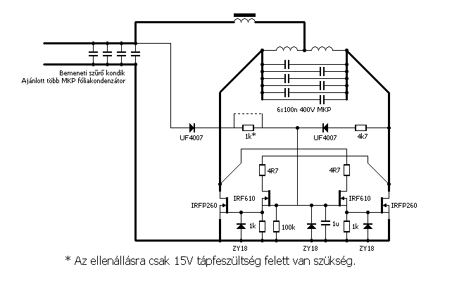

Elgondolásom szerint egy önrezgő kapcsolás lenne célratörő. Kiindulásnak a középmegcsapolású tekercs, mint a Royer oszcillátor (Flyback driver) elvében. Úgy tudom, tisztelt fórumtagok használják ezen kapcsolás alapját sikerrel. (lsd. royer_indheat)
Ugyan így működik Skori önrezgő tápja (lsd. rez_tap2) de mindegyikkel az a baj, hogy alapvetően <50Vdc feszültséggel hivatottak üzemelni.
A kérdésem a tapasztaltabbak felé irányul. Lehet-e (Skori kapcsolási rajzát alapul véve) a munkatekercset (az N2 és N3-as jelölésnél), a félvezetőket (T1 T2 IGBT) és R1 leosztóellenállást úgy méretezni, hogy ez a kapcsolás 320VDC-ről működjön? (Esetleg R1-et ki lehet váltani egy áteresztő-tranzisztoros megoldással).
Az én meglátásom, hogy a középmegcsapolású tekercset (N2+N3), közvetlen nem tudom munkatekercsként felhasználni, mivel:
1.61 szeres tápfeszültség mérhető a tekercs két végpontja között, ami érintésvédelmileg aggályos.
Megoldás lehet-e egy teljesítmény ferrit mag, melynek szekunderét használnám munkatekercsként (így csak 2 kivezetés kéne, ami további előny) a tank kapacitással párhuzamban? Beáll így is rezonanciára, nem? Nem gond, ha változik N2+N3 és N1 induktivitások aránya? Egy vasdarabot tolva a tekercsbe, többszörösére nő az N1-es induktivitás.
Aki ezt a Royer oszcillátor elrendezést építette meg, le tudná mérni a terhelésnél kialakuló, illetve terheletlen állapotban mért frekvenciát? (tankkapacitás megadása mellett)
Köszönettel a segítő szakmai hozzászólásokért.

(#) ekkold válasza deguss hozzászólására (») Ápr 30, 2010 /
Szerintem a Royer_indheat.png jó kindulás lehetne. A középmegcsapolásos tekercs lehetne egy nagyobb ferrit mag (nem tudom kell-e légrés bele - de ezt majd a gyakorlat megmutatja). Erre kellene egy szekunder tekercs - amiről már a munkatekercs üzemelhetne. Ezt a trafót úgy kellene méretezni, hogy a frekvenciaváltozás (a terheléstől függően) ne okozhasson problémát.
A tápágban levő tekercset szintén egy nagyobb légréses-ferritmagra lenne érdemes megcsinálni.
Persze kellenek legalább 1000V-os félvezetők, IGBT esetén nem árt ha olyan tipus amiben párhuzamos dióda is van.
A kísérletek során a tápágba mindenképpen tennék valami áramkorlátot is (a tekercssel sorosan) pl. hősugárzót. A végleges verzióba pedig egy step-down szerű megoldást, tehát a szűrőelkók után egy fet, és egy dióda - majd rá a tekercsre... A tekercset átraknám a negatív ágba, így a step-down fetje is az alsó ágban lehetne, és úgy könnyen vezérlehető. Ezzel lehente egy jól működő áramkorlátot készíteni, és akár teljesítményszabályozást is meg lehetne valósítani.
A meghajtó feteket is hűteni kell, a zener előtétellenállásait pedig jócskán megnövelni (1k és 4,7K).
A rezonáns kondikat is legalább 1000V-ra kell méretezni, tehát valószinüleg soros-párhuzamos vegyes kapcsolás kell majd. Ha jól tévedek akkor a kondikon a meddő teljesítménynek a wattos terhelés nagyságrendjében kell lennie (kicsit felette).
Kw-os teljesítményhez lehet, hogy további védelmet is kell majd beépíteni - célszerű lenne egy diódás áramkörrel figyelni, hogy a félvezetők maradékfeszültsége nem növekedett-e meg (mivel összenyitnak ezért egyszerű megoldani) és ha igen (pl. túlterhelés vagy leállt a rezgés) akkor lekapcsolna a védelem. Pl. ez is beleszólhatna a step-down működésébe.

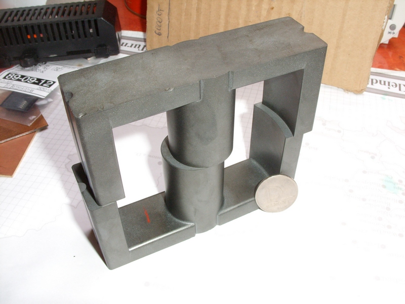

(#) deguss válasza mex hozzászólására (») Máj 11, 2010 /
Köszönöm a hasznos tanácsokat, a beszerzési utakat járom. A kivitelezés egy formája a tanácsaitok és elgondolásaim alapján körvonalazódott, de a dielektrikum mibenléte még nem. Úgy szűröm le, hogy polyetilén, polypropilén fóliát nem érdemes használni, de mi a helyzet a papírral? Olajos papír?
Ez a hostaphan nem véletlenül ilyen "rózsaszín viaszos keménypapír" jellegű anyag? Van is belőle, de csak 20mm széles és 0.1mm vastag csíkokban, úgy tudom ennél csak keskenyebbet és vastagabbat árulnak.
A ferrit magot megvettem, csatolok egy képet és egy adatlapot. Előzetes számításaim szerint nem ez fog teljesítménykorlátot állítani. Hasznos keresztmetszet 754mm^2, Al érték 7064nH/N^2. Úgy olvasom ki a diagrammból, hogy 200kHz üresjárati frekvenciára (=fmax) és <150mT indukcióra kell méretezni. Mit szóltok hozzá?>
(#) pimi9 válasza deguss hozzászólására (») Máj 11, 2010 /
Én a helyedben elvetném ezt a kapcsolási elrendezést.
Túl előnytelen, nagyfeszültségű kapcsolóeszközöket kell használni, a vezérlés nem is működne, stb...
Félhidas elrendezést javasolnék inkább (ezt is lehet önrezgőre készíteni)
A leválasztást pedig úgy lehetne megvalósítani, hogy az ezen az ábrán "matching inductor" néven szereplő tekercs helyére egy szórótrafó kerülne. Így a félhíd (a bemenet) és a kimenet el lenne választva galvanikusan.

(#) deguss válasza pimi9 hozzászólására (») Máj 11, 2010 /
Szia Péter!
Mindenképpen önrezgő kapcsolás kell. Félhidas megoldás ilyen formában, mint pl. Skori tápjai, tehát egy meghatjótrafóval?
Matching inductor és blocking capacitor alkalmazásával?

(#) pimi9 válasza deguss hozzászólására (») Máj 12, 2010 /
Igen, lehet úgy mint a Skory féle tápnál, meghajtótrafóval (vannak hátrányai).
De meglehet csinálni egy IR2110-el, meg egy áramváltóval is. (ajánlott )
És akkor van állítható deadtime, belehet lőni ZVS-be is.
Valamint tiltani is lehet az áramkört, ha túlmelegszik, vagy ha túláram lép fel (az áramváltón keresztül figyelni a félhíd áramát)).
