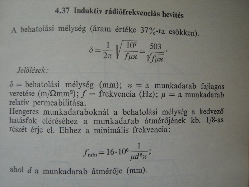

Az optimális frekvencia -a csatolt kép szerint- függ a munkadarab méretétől és anyagától!
A mágnesezhető anyagok másképp fognak viselkedni kis hőmérsékleten vagy felmelegítve ahol a mágneses permeabilitásuk egy közelébe csökken: Ezért talán érdemes változtatható frekvenciájúra készíteni az indukciós hevítőt.

A frekvenciát nem lehet korlátlanul növelni illetve szabadon megválasztani, mert nagyon lecsökken a munkadarabban folyó áram behatolási mélysége (skin hatás). Nem fogja tudni a teljes keresztmetszet átmelegíteni. Ha túl alacsony akkor pedig az áramok lesznek nagyok, mert a munkatekercsnek kicsi az induktivitása. Pár hozászolással ezelőtt mellékeltem a gyakorlati számítását,amit már ötven éve papírra vetettek.
Az optimális frekvencia a munkadarab átmérőjének négyzetével fordítottan arányos! Szóval előbb a hevítendő munkadarab méretéből kellene a frekvenciát kb. meghatározni, utána ennek függvényében lehet tovább lépni. katt! Minden olyan áram meddő amely nincs fázisban a feszültséggel (kapacitív vagy induktív) Ez persze a vezetékek (tekercsek) ohmos ellenállásán vagy a táp kondik ESR-jén P=I^2*R veszteséget fog okozni. De szerintem ezt Te is tudod... Az áramszolgáltatók pont ezért nem szeretik mert a hatásos fogyasztást mérő a fogyasztónál nem mér semmit, de a szolgáltató (elosztó) hálózatát melegíti az I^2*R teljesítmény.
