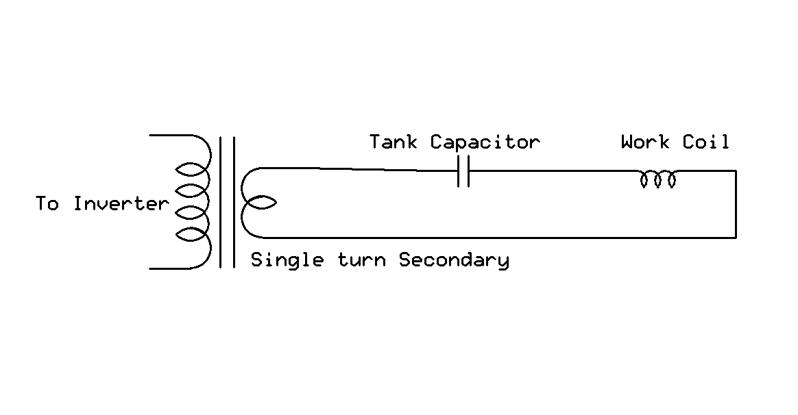

Összehoztam az mellékelt kapcsolást, de az LCRL kialakítástól eltérően a melegítés közben durván változik az áramfelvétele.
Ha nagyobb a primer menetszám az elején nem melegít elég gyorsan. Ha kisebb a primer menetszám a hevítés gyorsan megindul, de a vége felé drasztikusan megnő az áramfelvétel. Egy PM114 93 fazékmag viszi át a teljesítményt. Hogy lehet meredeken eső jellegűre tekercselni? Talán réselni kellene?

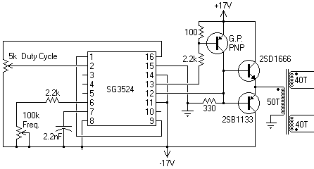

Minap épp elpukkasztottam a feteket valaki segitene,lehet a mosfet vezérlésem rossz?
Hol vannak itt FET-ek? Én csak bipoláris tranzisztorokat látok.
Itt a rajz. A vezérlést innét szedtem
http://webpages.charter.net/dawill/tmoranwms/Elec_IndHeat4.html
Sziasztok! Érdekelne hogy az inducios hevitő mosfet vezérlő részét hogyan lehetne megoldani Mosfet vezérlő ic nélkül (pl bipoláris tranzisztorokkal)
Ez a kapcsolás menyiben álja meg a helyét?
Úgy látom megállja a helyét a rajz. Ha gate-driver ötletre lenne szükséged, nézz itt szét:hv labs Nézd meg ezt is:High-Side Gate Drivers

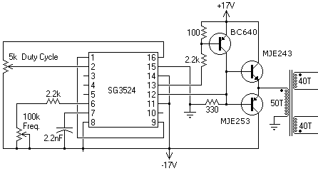

Az lenne még a kérdésem h. ezekkel a tranyokkal lehetne-e a rajban szereplőket helyettesiteni?
Minden bizonnyal, ha max. kollektoráramban hasonlóak az eredetihez. Honnan van a rajz?
Körűlbelűl ott vannak.. gondolom én. De nem ártana ha átnéznéd légyszives
A vezérlést innét szedtemBővebben: Link
és még talán anyit h. 50khz szeretném kapcsolgatni a feteket, Lehet h. lassuak ezek a tranyok ilyen frekvenciához?
