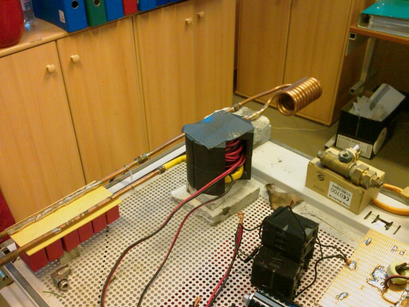

(#) hexaszer hozzászólása Dec 13, 2009 /
5db WIMA 1µF MKP10 1600V + 8-as rézcső 50mm belső méret , 5-10 menettel nagyjából 30-70 kHz tartományú resosant tank. Az is számít h mennyi a rés a menetek között. A legkisebbre kell törekedni.
200-300 V 40kHz AC-vel egyész nap megy és a kondik csak kicsit melegszenek.
Mit szóltok ehhez a felépítéshez?
Az kapcsolás nagy előnye az , hogy lehet a teljesítményt szabályozni a freki elhangolásával, az inverter kölünösebb reaktív terhélse nélkül.
Nekem sokszor azért szállt el a cucc, mert a tankfesz túlszaladt vagy a tank a freewheel diódákon keresztül megnövelte az inverter tápfeszét.
A trafó leválasztást is biztosít, valamint akár kisfeszültségű nagy áramú táppal is megy a tekercseléstől függően.

(#) hexaszer válasza Collector hozzászólására (») Dec 14, 2009 /
Kipróbáltam a kapcsolást, ez a lehető legegyszerűbb és legkisebb megoldás.
Amúgy a párhuzamos és ez a kapcsolás esetén a fojtók induktivitása is része a rezgőkörnek, mert ha nagyobbak a fojtók csökken a rezonancia frekvencia.
Felteszek néhány képet, bár itt az inverter előtt van három leválasztott forward konverter, de nem lenne rá szükség, mert a meghajtó mag galvanikusan leválaszt.
Elég lesz egy sima forward DC-DC a tápnak.

(#) hexaszer hozzászólása Dec 14, 2009 /
Ezzel a ketyerével 5A 30V labortáppal is tudtam izzítani, persze nem gyorsan.
Növelve a fazékmag primerének menetszámát és/vagy fojtókkal illesztve az invertert elmehet akár hálózatról is.
