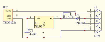

nah jó lett az infra megyis csak nem raktam fel a pluginját.
De van egy plugin ami a win9. hoz jó ami nekem azt csinálja hogy egy gombnyomásra negyon gyorsan változtatja a kódját. Nah találtam egy xp alá való plugint (igorplugXP) és ezmeg ezt csinálja hogy minden kódnál csak FFFFFF-eket vesz. It mi lehet a hiba hirtelen arra gondoltam hogy elég új távinyók vannak itthon enm találram régebbit. És hogy az új távinyók gyorsabban adják a jelet és nem bírhatja venni az lehet a próbléma,?

[pic]http://hezsokep.szm.sk/infra.png[/pic] [pic]http://hezsokep.szm.sk/infrash.png[/pic] És innen letőlthető a prog: [link=http://www.lirc.org/]http://www.lirc.org/[/link] 4,7muF Hehe... ez jó!!! Én ezt a progit használom: BoogerSoft PCTV Remote v0.2.7 Igaz én a PCTV PRO IR vevőjével. de az se lehet az előzőnél bonyolultabb. Idézet: = 4.7mikroFarad Vagy miregingoltál??? (mert az **FF):awink:„4,7muF” A PCTV infrája, mármint a külső egysége, tényleg egyszerűbb, nemt abban csak az opti vevő van elhelyezve...

énis ugyanezt csináltam meg egy kis váloztatással annyi a külömbség hogy amit én csnáltam az nem tsop1738-al megy hanem tsop1736
én építettem egy vevő áramkört tsop1736-al 5v-ios fesz.szab ic-vel megy 9v-os elemről, de nem jó!
nem ragál a távirányítóra se. milyen áramkört kell csinálnom, ahhoz, hogy kapcsoljon a tsop1736? plíz help!
ami az adatlapján van azt csináltad? ledet kötsz az outra akkor sem megy, a led nem villog??

iszonyatosan érzékeny. Nálam tsop1738 úgy is vette a jelet, hogy az ujjamon keresztül világítottam rá a távirányítóval, vagy ha vele ellenkező irányban nyomkodtam a távirányítót.
Köss rá 5voltot (laposelem is jo ) 1:Gnd, 2:+5V, 3:kimenet erre a led negatív(rövidebb lábú, lecsapott ) oldalát kösd!(+~270ohm ellenállás), ha így sem jó akkor másik távirányítót használj, lehet nem 36kHzn megy amivel próbáltad, a legtöbb 38kHz-s...

kipróbálom így rendesen. aztmondjátok megy 4,5V-os elemről is?
királyság! működik a 4,5V-os elemről! hogy tudok meghajtani egy ir ledet úgy hogy annak a hatására folyamatosan világítson a led amíg be van kapcsolva?
