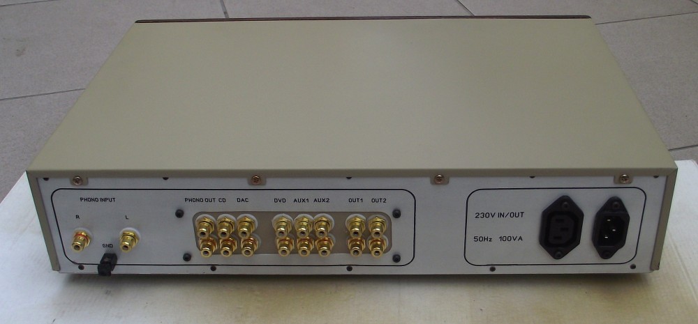

Illetve másnak építettem már be. A lába kétszeri hajlítástól, tőbe letört.

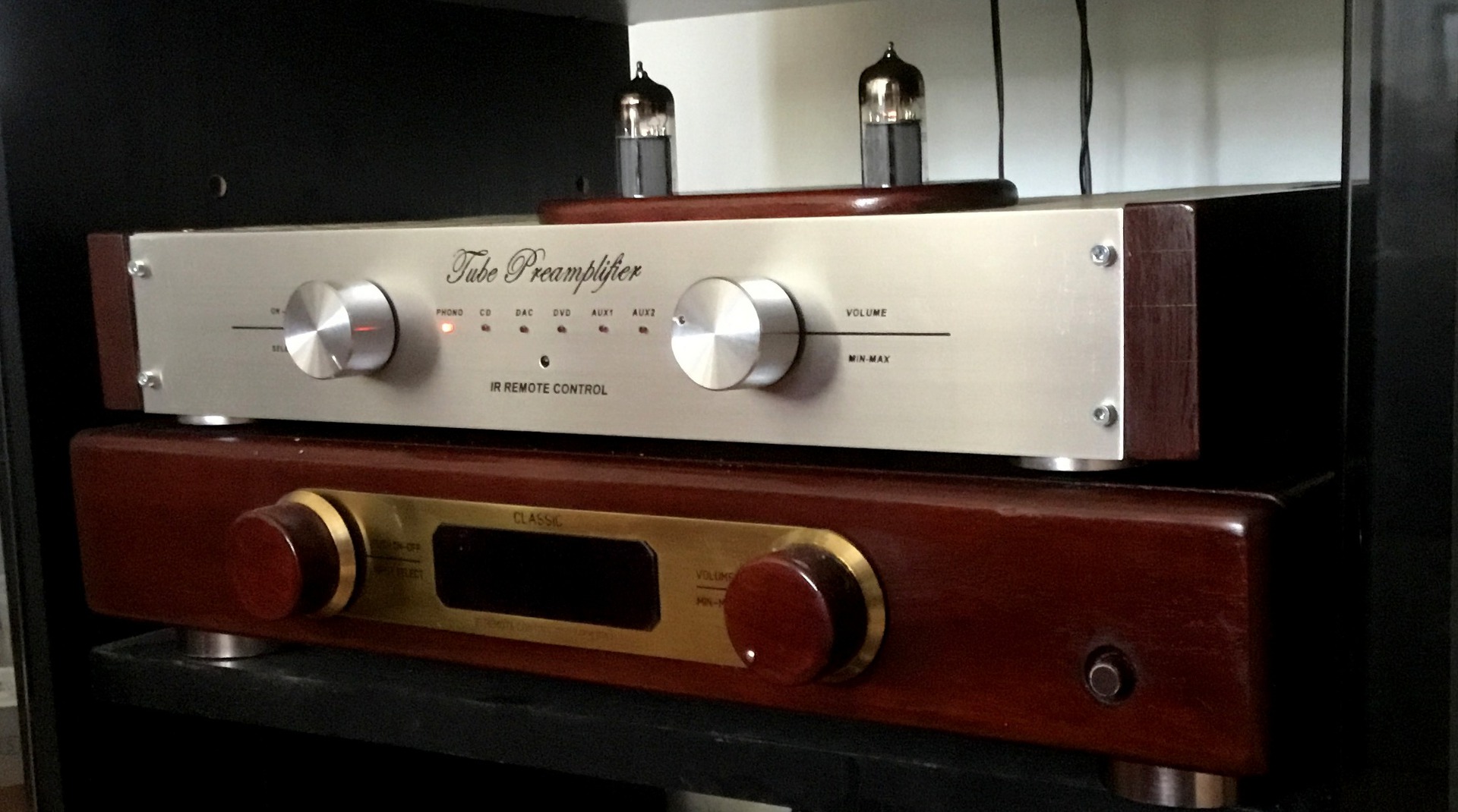

Készítettem egy csöves előfokot, már bevált ATMEGA8515 vezérlővel.
Kapcsolást kicsit módosítottam egy segédpanellel, az ENCODER így bemenetválasztásra is alkalmas az előlapról. Nem szükséges + 2db nyomógomb..
Szia. Nagyon jól néz ki, süt az igényes gondos hozzáállás mint a többiről.
Szabad megtudni, hogy a hangerőpoti gombjába a led-et hogyan oldottad meg? Csúszóérintkező, vagy csak simán vezetékezve?
Gratulálok! Speciál cégek (kis szériás audiofil) gyári minőségét idézi.
Ide már elférne egy blue ALPS motoros poti
Szia,
nem tőlem kérdezted ugyan, de az én gyári (Musical Fidelity) erősítőmben vezetékkel oldották meg. Nem hallottam, hogy bárkinek is tönkre ment volna. A lényeg, hogy elég hosszú, és hajlékony legyen a vezeték.
Köszönöm, fejhallgató hajlékony vezetékét használtam. Poti gombja benyúlik az előlap mögé, erre van rögzítve a vezeték, együtt forog a gombbal.
Köszi, ez is ALPS gyengébb kivitelben, valóban jobb lenne a javaslatod szerinti.
Cseréjét később megoldom..

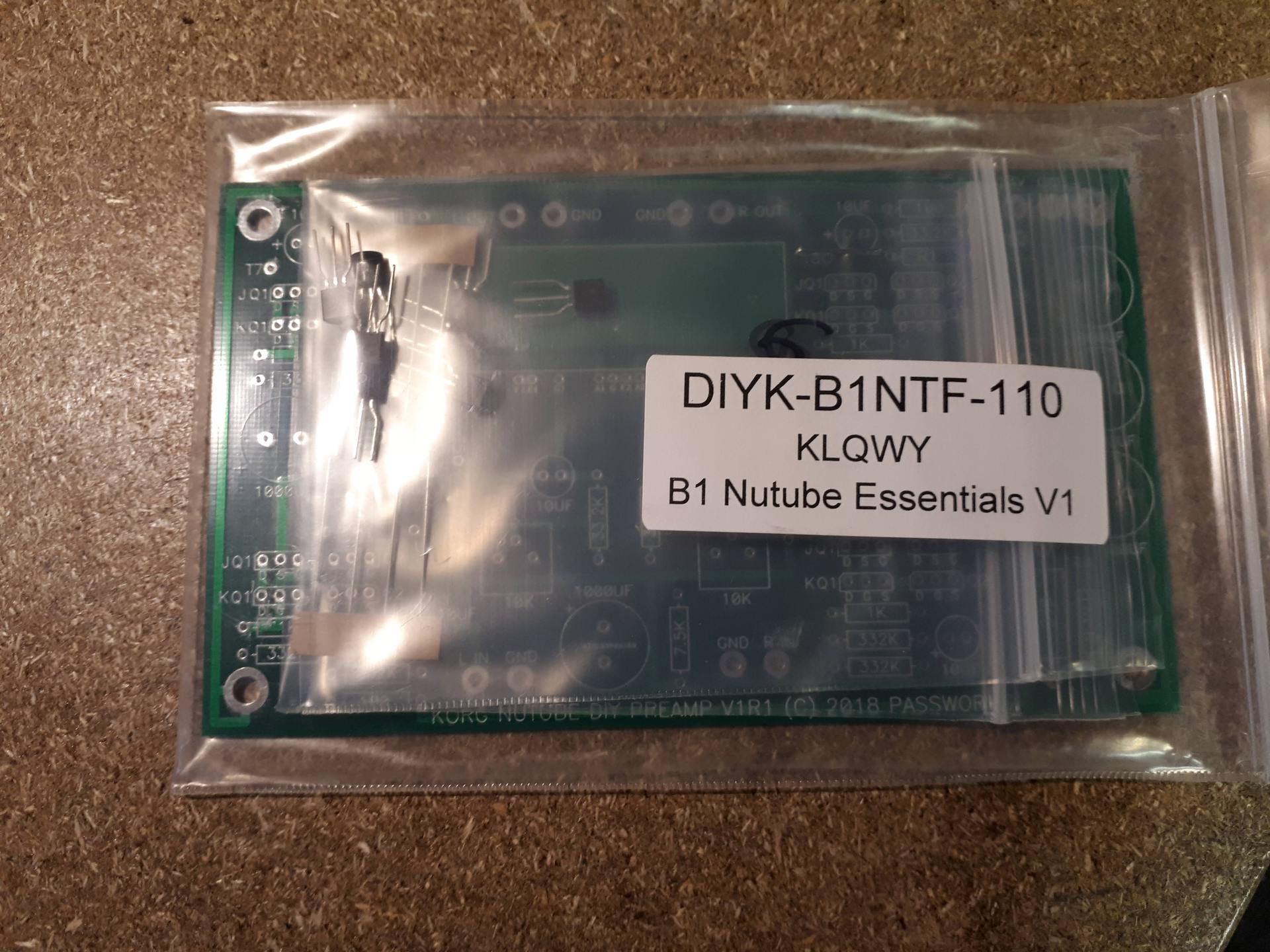

Elkészült távvezérlehető előfok + DAC egy dobozban. Régebbi vezérlést "lebutítva", kijelző nélkül alkalmaztam. Egyéb funkciók nem változtak. Kimeneti csöves fokozat erősítése 1,5x ös, fázishelyes , alacsony kimeneti impedanciát biztosít.
A hozzászólás módosítva: Ápr 18, 2020
Szuperül néz ki! Milyen DAC-ot építettél bele?
Az egy remek DAC! A trafó meg hab a tortán!
A hozzászólás módosítva: Ápr 19, 2020
Megérkezett!! Várom a véleményeket. |
