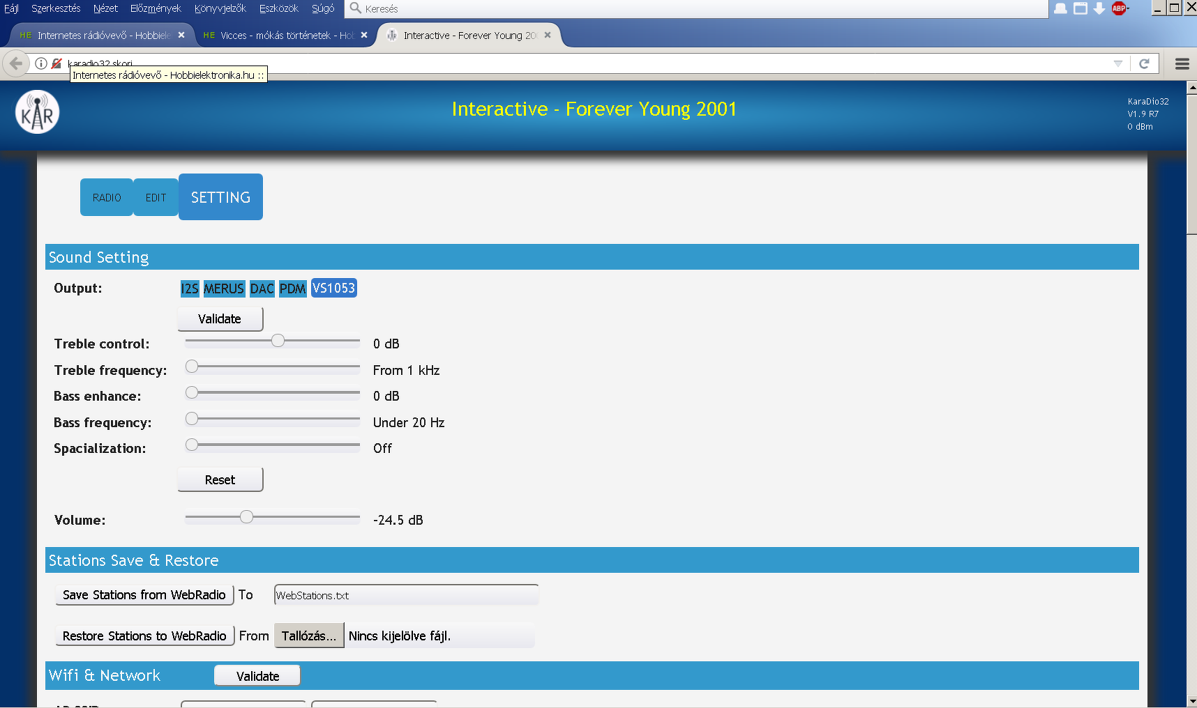

ESP32 esetében simán a webfelületen beállítható, hogy mi legyen az audió kimenet, nem kell hozzá semmilyen mókolás. De szerintem egy kinai VS1053 nem olyan drága, és hangminőségre az a legjobb, rögtön utána az i2s hangkártya jön, majdnem ugyanolyan jó minőségben, de azzal csak az MP3 streamek fognak menni, az AAC nem (VS1053+ESP32 esetén nekem az AAC-k is mennek). Az i2s hangkártya kínából fillérekért beszerezhető.
A DAC-ot , vagy a PDM-et kiválasztva, tehát amikor az ESP állítja elő a hangot, az biztos, hogy az előbbieknél egy nagyságrenddel rosszabb hangminőséget jelent majd. Azt, hogy az FM adáshoz azért elég-e, vagy azt is alulmúlja-e nem tudom. Ha nincs különösebb minőségi igény, akkor elég lehet. Viszont akkor nem tudom érdemes-e a szoftvert hegeszteni.

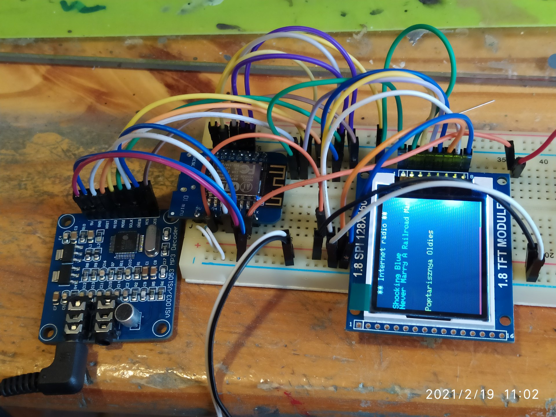

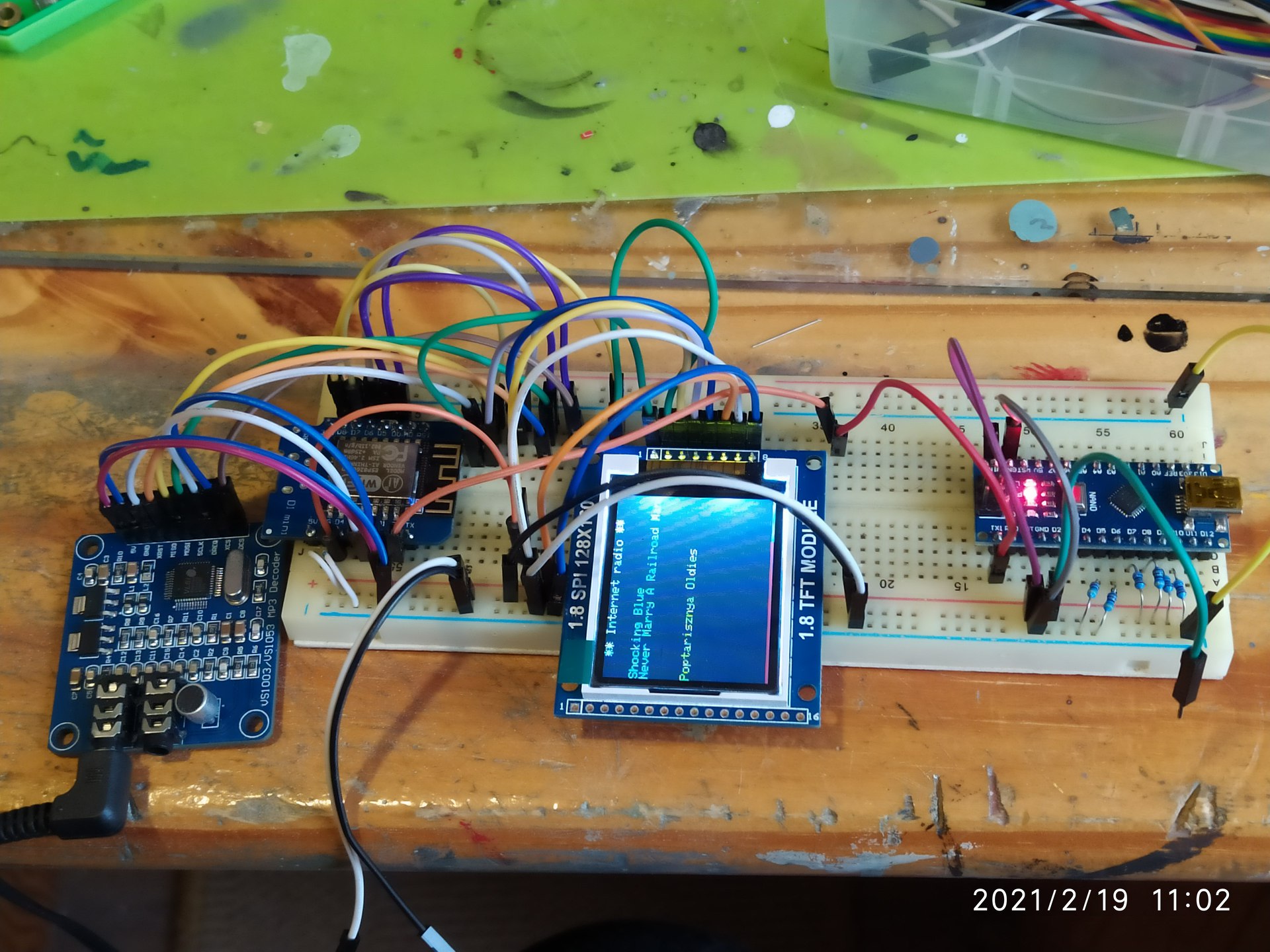

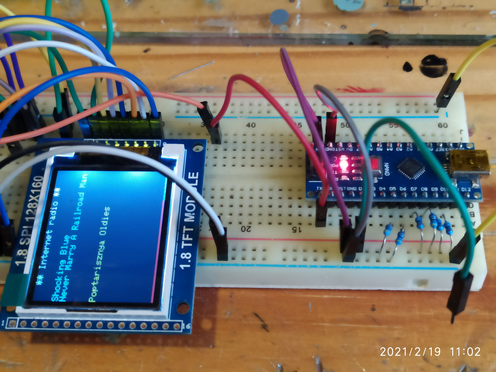

Én is nekifogtam a magam netrádiójának. Először a KaRadio-val próbálkoztam, de a Wemos D1 Mini sehogyan sem akart felcsatlakozni a wifimre. Két napig próbálkoztam, eredmény nélkül, majd feladtam. Esetleg van valakinek ötlete, hogy miért nem tudott rákapcsolódni? (némi infó az utolsó képen) MAC szűrés van nálam, de a próba idejére kikapcsoltam.
Jött a "B-terv", az ESP-rádió. Ez végre működött, a wifire is csatlakozott (ugyanaz a Wemos...). Összeállt a deszkamodell, ez végre műklödik. Hátránya, hogy csak http:// adókat kezel, a https:// nem megy neki. A Ka-Radió boldogul a https-sel?
A kis Nano csak a vezérlőgombokat fogadja és küldi a parancsokat a Wemosnak.
A hozzászólás módosítva: Feb 19, 2021

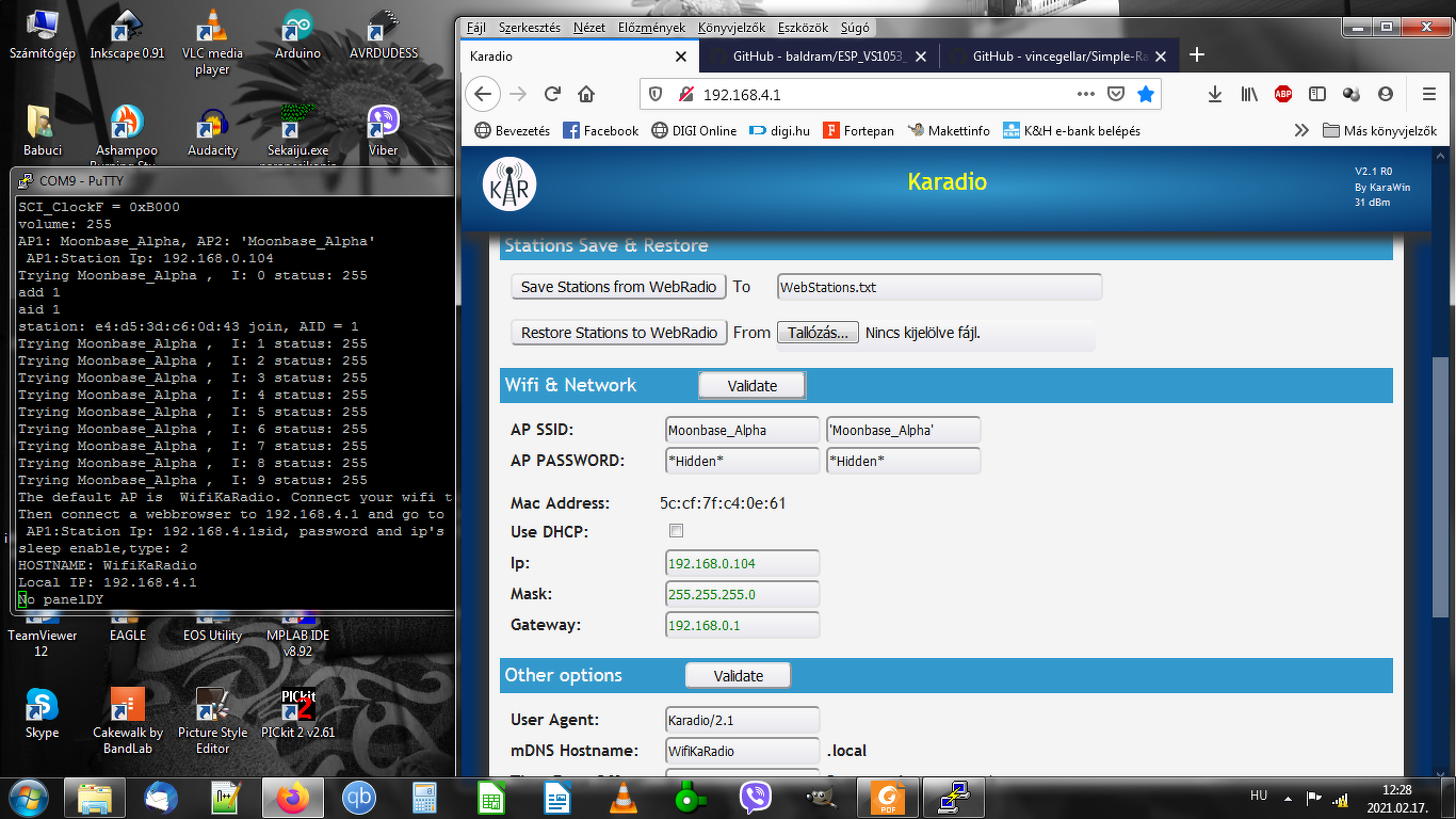

(#) kistee válasza kistee hozzászólására (») Feb 23, 2021 / 2
Nem hagyott nyugodni, hogy a KaRadio projektben miért nem csatlakozik a Wemos a wifimre. Mivel a github-on az eggyel korábbi firmware verzió is fent van, gondoltam megpróbálom azzal.
És azzal megy! Persze a webfelületen felajánlja a frissítést, de nem fogom frissíteni.
Szóval ez volt az oka, talán másnak is hasznos lesz ez az infó.
Konkrétan: nem az "user1.4096.new.4.bin" és "user2.4096.new.4.bin" fájlokat kell flash-elni, hanem az "user1.4096.prv.4.bin" és "user2.4096.prv.4.bin" fájlokat.

(#) Skori válasza kistee hozzászólására (») Feb 24, 2021 /
Csak tippelek, de nem lehetséges, hogy valamilyen speciális karaktert használsz a wifi jelszóban? Pl. az ékezetes karakterek gondot okozhatnak, mert annak a kódolásában lehet kompatibilitási probléma az ESP, a böngésző, és a fordító program között! Hasonlóképpen a szóköz, és minden olyan karakter, ami a HTML kódban valamilyen funkcióval bír, mivel ezeket kódolva küldi el a böngésző, tehát (pl.: <,>, ", ' , és hasonlók)
Nekem pl. az oszcilloszkópom azért nem tudott csatlakozni a wifire, mert a jelszóban volt egy szóköz is.
A hozzászólás módosítva: Feb 24, 2021
(#) kistee válasza Skori hozzászólására (») Feb 24, 2021 /
Nincs benne semmi speciális karakter, csak 8 db ékezet nélküli betű.
De ha már szóba került: szerintem azért nem csatlakozott, mert nem is látta a wifimet. Van egy parancs ("wifi.scan", ha jól emlékszem), ami kilistázza az elérhető SSID-ket. Ez nem adott vissza semmit. Vagy csak nem vártam eleget.
Amit beraktál képet a karadio webfelületéről, azt hogy érted el, kliensként csatlakoztál rá?
A jobb oldali AP SSID mezőben miért van 'jelek közé téve a beírt SSID ?
Milyen routered van, nem lehet megnézni benne, hogy a log-ban volt-e csatlakozási kísérlet, és ha igen, akkor miért volt sikertelen?
Most nézem, hogy usb/soros porton ommunikáltál az eszközzel. Megnézted mit jelent a status:255 ?
