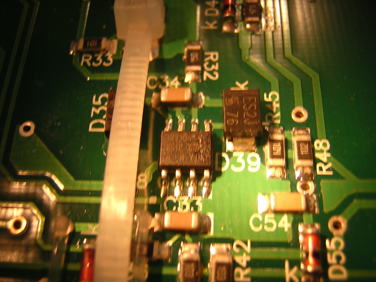

(#) titi válasza slylecz13 hozzászólására (») Okt 2, 2008 /
Ha adtak hozzá kapcsolási rajzot is, amin szerepelnek az alkatrészek értékei akkor igen.
Egyébként az SMD alkatrészek között biztos lesz olyan, amiről fogalmad se lesz, hogy mi, és milyen értékű.
De ha minden alkatrészt ismert is, akkor se biztos, hogy házilag olcsóbban kijönnél.
(#) slylecz13 válasza titi hozzászólására (») Okt 2, 2008 /
Köszi a gyors választ!
Az a probléma, hogy nem adtak hozzá semmiféle kapcsolási rajzot. Én arra gondoltam, hogy így ahogy van lemásolható-e? Vagy kimérhetők-e a benne lévő alkatrészek.
70-be került, csaktán kijönne olcsóbban vagy nem biztos?
(#) otto54 válasza slylecz13 hozzászólására (») Okt 2, 2008 /
Általában minden áramkör visszarajzolható,még azok is,amelyek műgyantával vannak kiöntve.
Kérdés,hogy megéri-e?
A probléma másik része az "után építés",gondolom erre készülsz.
Ez azonban nem minden esetben sikerül.
Ennek oka lehet pl. egy-egy speciális alkatrész,melynek a beszerzése "lehetetlen".
Sajnos ez valós tény,az eddigi javítási munkáim során többször is előfordult,hogy találkoztam olyan meghibásodott alkatrésszel,amely nem került kereskedelmi forgalomba,így a készülék javítása sem volt megoldható.
Szerintem mielőtt a visszarajzoláshoz fognál,nézd meg hogy a félvezetők beszerezhetők-e kereskedelmi forgalomban. Van-e olyan transzformátor a készülékbe amelyik legyártása problémát okozhat.
Amennyiben látszólag minden beszerezhető,akkor végezz egy gazdaságossági számítást.
Amennyiben ez is azt mutatja,hogy érdemes a lekoppintással foglalkozni,csak akkor fogj bele.
Nem írtad,hogy 1 db kellene,vagy sorozatban akarod gyártani.
Ha csak 1 db kell,akkor lehet hogy érdemes arra is időt szánni,hogy hasonló paraméterű készüléket,hol lehet a legolcsóbban beszerezni.

(#) slylecz13 válasza otto54 hozzászólására (») Okt 2, 2008 /
Köszönöm az ötleteket!
Ha sikerül az amit tervezek, akkor lehet hogy ebből kell nekem vagy 50 db, de egyenlőre elég lenne, ha össze sikerülne rakni egyet is.
Az biztos, hogy van benne egy PIC16F181-es, amit nem tudom, hogy majd ki tudok-e olvasni vagy olvasáskor el ne szúrjak valamit, mert akkor ugrik az egész. Mert ahogy hallottam ezekre szoktak és lehet másolásvédelmet rakni.
Majd holnap még csatolok képet az áramkörről, amiben kérném a szakértelmeteket.

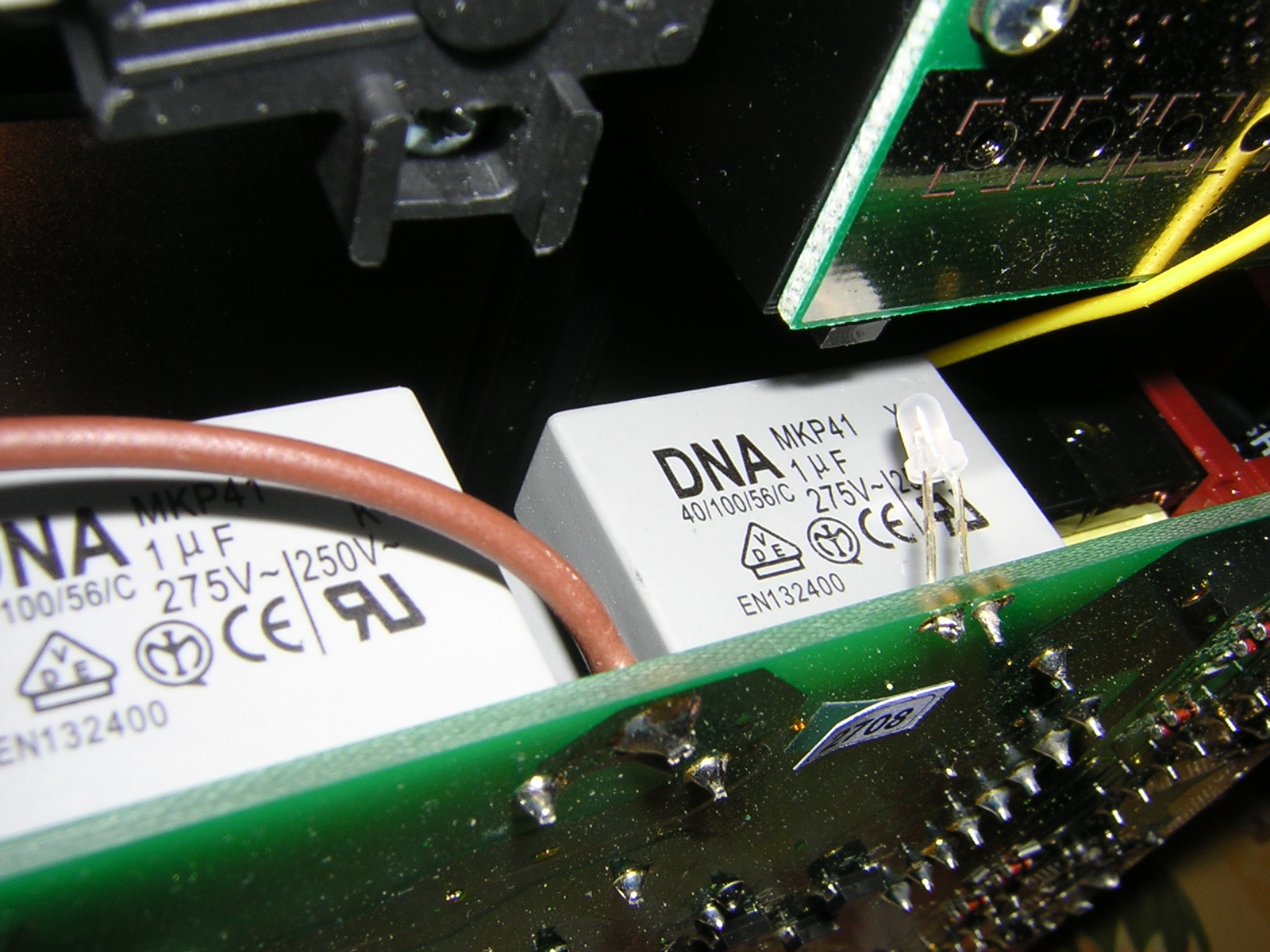

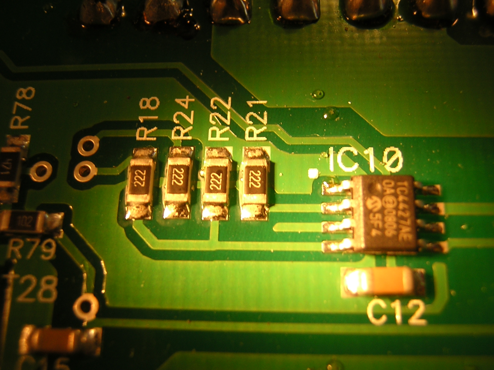

(#) slylecz13 hozzászólása Okt 4, 2008 /
Itt vannak a képek, amiket tegnapra ígértem
Remélem tudtok rá valamit mondani...
Úgyhogy kellene belőle egy pár darab
(#) otto54 válasza slylecz13 hozzászólására (») Okt 4, 2008 /
Én továbbra is azzal kezdeném,hogy a félvezetőkről készítenék egy listát és megnézném,hogy beszerezhetők-e.
A PIC majd nem biztosan másolás védett.
Nagy szerencséd van,ha nem.
A PIC-ről mindössze ennyit,mivel én AVR-el foglalkozom.
(#) slylecz13 válasza otto54 hozzászólására (») Okt 4, 2008 /
Azokról a félvezetőkről és alkatrészekről amiknek nincs számuk és nincs rajtuk adat, azokat hogyan tudom beazonosítani?
Illetve azokat a tekercseket, amik benne vannak...?
Általában azokon nincs,amelyekről esetleg eltávolították, mert ilyen is létezik,mint védelmi forma.
Kis köszörű,csiszolópapír stb.
Ebben az esetben én úgy oldom meg,hogy visszarajzolom a kérdéses részt és megpróbálom kitalálni,hogy milyen félvezető illik oda.
Több esetben is javítottam ezzel a módszerrel.
Hány darab leköszörült IC van az áramkörben?
Amennyiben a tekercsnek csak két kivezetése van,akkor kiforrasztani és induktivitást mérni.
Szerencsés esetben nem egyedi gyártású,ekkor beszerezhető. Ha egyedi,akkor sokkal bonyolultabb a helyzet. Ha rosszul méretezett tekercset teszel a készülékedbe,és a vasmag pl. hamarabb telítődik,mint az eredeti,akkor látszólag pont olyat készítettél és mégsem működik.

(#) cimopata válasza slylecz13 hozzászólására (») Okt 5, 2008 /
Hali,
Mostanában én is tervezek építeni egy szinuszos invertert. Ha elsőre nem is sikerül, akkor jön a kísérletezgetés (valószínűleg ez lesz).
A lényeg, ha visszaakarod rajzolni, nemfontos tudni az alkatrészek típusát: pl fet, mert a topológiából, ha már értjük a működés elvét akkor tudjuk hogy kb mekkora alkatrész kell oda.
Tekercseket sem kell ismernünk.
Tudjuk mekkora fesz megy be, mekkora jön le.
Valószínűleg 12V-ból első menetben csinál 300-400V ot majd abból csinál szinuszt PWM-el, vagy valami hasonló.
A PIC-ről meg annyit, hogy bár én nem értek a lovakhoz, de azt tudom hogy nem mindig kifizetődő, vagyis a dolog könnyen megoldható analóg áramkörökkel.
Összegezve: szerintem mindenképpen érdemes visszarajzolni. Ha megvan a topológia, a vezérlést kilehet találni.
Sok sikert!
