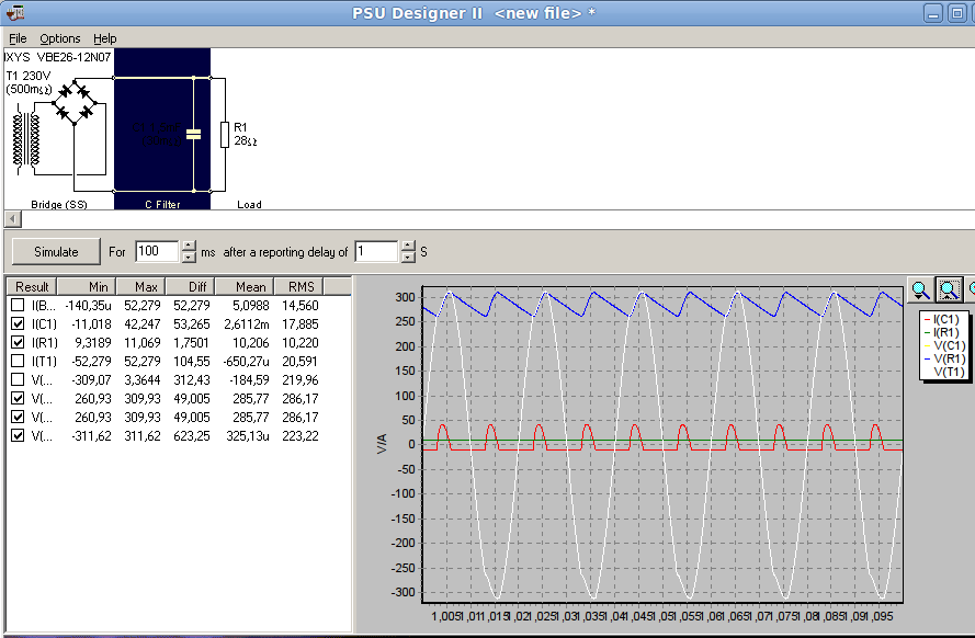

De az elkóról és az ideális trafóáttételről jut eszembe, hogy a tápban lévő 3x470 µF-ba bele sem gondoltam mekkora búgófeszültséget jelent 3 kW körüli teljesítménynél: - közel ideális hálózati feszültséget feltételezünk. - kimenő áram és feszültség 10,2 A 286 V effektív - A minimális kimenő feszültségvölgyek 261 V-osak Ha ráadásul a hálózat feszültsége is leesik valamelyest, vagy egyes vidékeken meg sincs mindig a 230V. akkor további tápfeszültség csökkenéssel kell számolni. Továbbá alapvetés hogy a hegesztőáram nem szakadhat meg periodikusan a tápfeszültség 100 Hz-es hullámzásával, ezért talán nem véletlen hogy nem látni 3-3,5-ös áttételnél nagyobbat.

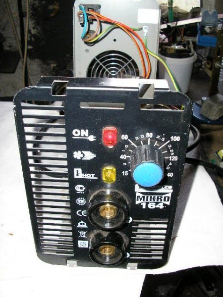

Hozzám került egy újabb Mikro 164 inverter,mert valami nem az igazi.Megmértem az üresjárati kimenő feszültséget DC módban,47 V ,kissé keveslem.Bekapcsolás után nem fog azonnal ívet,elég sokat kell szikráztatni,húzogatni a pálcát az anyagon,mintha gyufát gyújtanánk és egyszer csak elindul,ívet vesz,de nagyon gyenge.Maximumra feltekerve is éppen hogy olvasztja a 2.5mm elektródát,ráadásul,érdekesen sípol az ív.Most is mértem kimenőfeszt,most is 47V van rajta.Bekapcsolva,sikeres ívfogás és némi hegesztés után szünetet tartva,megint kell szikráztatni,de most kevesebbet,hogy ívet fogjon.Sorozatos heftelésnél van "azonnal" ív,de ez sem igazán tetszik.Ha most kikapcsolom a gépet,várok 1 percet,bekapcsolom,a tortúra kezdődik elölről.Még nem bontottam ki a burkolatából,gondoltam,előbb írok.A tulaj azt mondja,alu pálcával hegesztett vele elég sokat,valami pótkocsi vázat és utána lett ilyen.Látatlanban a leírtak alapján,szerintetek mi lehet a hiba.A gép javítása egyébként eléggé körülményes,mert szinte minden SMD alkatrészből van.
Még nem volt szerencsém ilyen inverterhez. Szakmai közhelyeket meg nem akarok pufogtatni. Maximum azt tudnám leírni, hogy én milyen sorrendben kezdeném a vizsgálódást, de tudomásom szerint Neked ezt már nem kell magyarázni.
Ezt okozhatja menet zárlat, fólia szakadás, kontakt hiba vagy IGBT, Mos fet szakadás! A vezérléssel nem hiszem, hogy gond lenne! Nálam is volt egy Mikro 124 hasonló gonddal! A fő trafója 0,8-1mm-es CuZ huzallal volt tekerve mind a primer és szekunder is! Nagyon ...ar volt szétszedni!
Csak tipp!
Szia Gábor!
Nézd meg a gép adattábláján,hogy a gyártó mekkora üresjárási feszültséget tüntetett fel.Ha ez jelentősen eltér az általad mért értéktől,akkor a további javításhoz mindenképpen oszcilloszkóp szükségeltetik. Ha nem,akkor az árammérő trafó körében keresendő a bibi. Szerintem IGBT szakadás ilyent nem csinál, de viszont a szekunder oldali booster dióda szakadása is okozhat ilyen problémát. Azt kellene megnézni,hogy a kimeneti diódák közül nincs-e olyan,amelyiknek a hőmérséklete egy kis hegesztés után a többitől lényegesen eltérő. Ha találsz ilyent,akkor a kimeneti körben keresendő a baj oka. Ha nem,akkor az árammérő kör lesz a ludas. De a legtriviálisabb,a potméter hiba. A TOP3200 rajzát miért mellékelted a hsz-hez? Ahhoz hasonlít a legjobban?
Szia,
a leírásod arra aszociál hogy a primér oldali teljesítményfélvezetők áramát soros ellenálásról csatolták vissza,amely ellenálása megnövekedett(0.1 Ohm smd ellenálások párhuzamossan!),ez miatt túllövések vannak,ami miatt periódikussan kimarad néhány,akár 10 impulzus is, innét a halható sípoló hang... De ha áramfigyelő trafó van, ugyanez érvényes a terhelőellenálására... :yes:

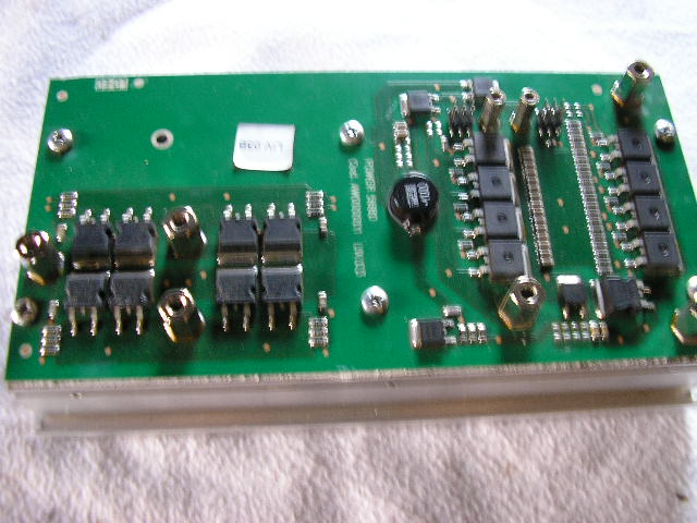

Szétkaptam a gépet,látható hiba nincs.A rajzot azért mellékeltem mert a gép végfoka olyan (mondhattam volna) mint a rajzon.Áram érzékelő trafót nem találtam.Az üresjárási fesz 60V a tábla szerint,én 47V mértem.A kimeneti diódákat hőre ellenőrizni szinte lehetetlen,mire kitekerek 11 csavart arra a fene megette az egészet.Mellékelem a két panelt,ezek egymáson vannak némi tüskesor és egy rahedli csavar fogja össze őket.A tulaj,nem akarja javíttatni,mondván,neki így is jó (akkor meg mi a rossebnek hozta ide),nem szóltam semmit,Ő tudja. Csak egy gondolat:Ilyenkor nem bánom,hogy az én gépem nem gyári.
