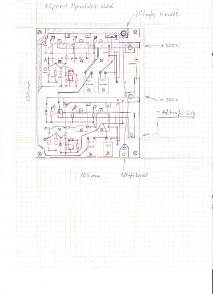

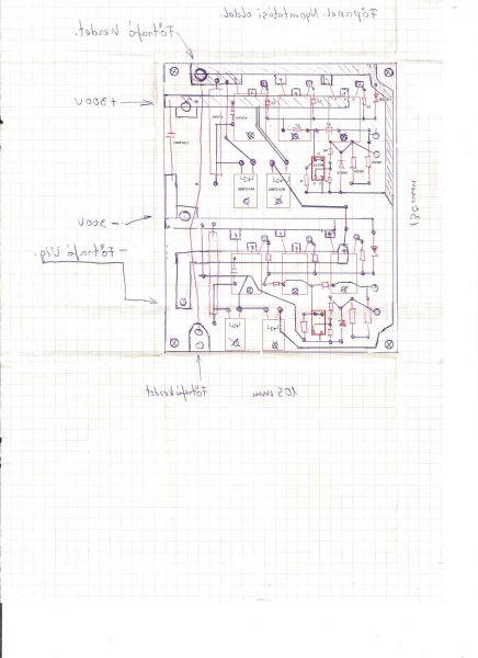

Akkor most a nagyobbik gép (Maci) paneltervei,hasonlóan kézi rajzolás!Annyi változtatás van,majd látni fogjátok,hogy a főpanel más lett,ahogy látjátok,az a nyomtatási (fólia) oldal és a beültetési oldal is,az IGBT-k és diódák a túloldalra kerültek.A hűtőbordára SZIGETELTEN felcsavarozva ezek az alkatrészek a panelba könnyen beforraszthatók!!Az enyém nem így készült,sokat kínlódtam a beforrasztással!Tessék vigyázni,hogy a panelon lévő alkatrészek ne érintkezzenek az alattuk futó fóliával!!
(#) erdgab hozzászólása Jan 18, 2009 /
Bocsánat!
Még egy lemaradt!
(#) p_istvan válasza erdgab hozzászólására (») Jan 18, 2009 /
Szerintem nyugodtan írj a témáról minél többet!
Szerintem is, mindenkinek hasznos lehet a gyakorlati megvalósítás tapasztalatainak megosztása.
Úgy gondolom, hogy elméleti síkon elég tájékozott vagyok, de egy ilyen projektbe önállóan nem biztos, hogy belevágtam volna, elég magas a tanulópénz ha valamit elfuserál az ember.
Üdv: P István

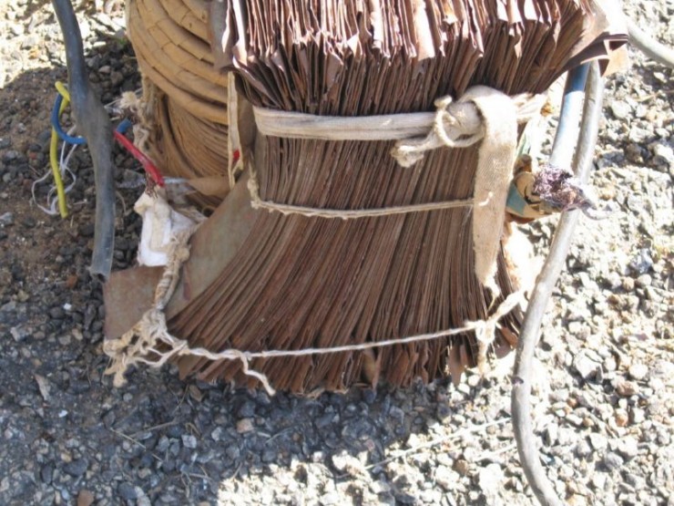

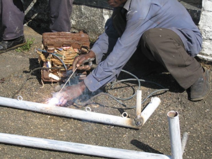

(#) erdgab válasza ati72 hozzászólására (») Jan 19, 2009 /
Látom,megtaláltad a fejlesztő honlapját! Gondold el mit kínlódott,mire sikerült neki!Minden elismerésem a személyének!!! A képen látható narancs színű szögletes kétlábúak a KC213 tip. zénerek,nem tudom pontosan,de olyan 0,2W teljesítményűek.Kikapcsolódásnak mutatok valamit,nézzétek meg alaposan!! :gumicsirke:
(#) ShadeW válasza erdgab hozzászólására (») Jan 19, 2009 /
:eek2: ez biztos megfelel a RoSh-nak. Csupa biológiailag lebomló természetközeli alkatrész. plusz az egyszerhasználatos munkás
(#) Remci válasza ati72 hozzászólására (») Jan 19, 2009 /
Köszi az infót
(#) Remci válasza erdgab hozzászólására (») Jan 19, 2009 /
Huhúú!Ez nagyon durva MADE IN TIMBUKTU
(#) ati72 válasza erdgab hozzászólására (») Jan 19, 2009 /
Megláttam az eredeti rajz sarkán a címet, gondoltam megnézem Bár oroszból amikor kellett volna sem voltam jó, azért a képek miatt csak megérte.
A képeidhez csak annyit:
Nem semmi. És még ez is szinte hegeszt!!! Na de a hegesztő szaki is jól bírja.
(#) Dudus válasza erdgab hozzászólására (») Jan 19, 2009 /
Kesztyű nélkül azzal az "elektródafogóval" ! Nem semmi! Mások küzdenek, hogy építsenek egy tuti gépet..... Ők meg dolgoznak

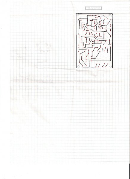

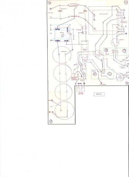

(#) erdgab hozzászólása Jan 19, 2009 /
A segédtápról írnék néhány gondolatot,amik a saját tapasznyalataim és a továbbiakban a géppel kapcsolatosan is így szeretnék a témához szólni,esetleg máshonnan származó infót is megosztok,ha van,de ezt jelzem is!Két variációt használtam a sok közül.Az első (Maci) gépben egy kettős szekunderű trafót használtam fel,ami nagyobb a kelleténél,ez volt,majd gréc, kondik,stabkocka kondik,ennyi az egész.Az "érdekes " annyi,hogy én a legrosszabb esetre számolva,amikor a hálózati 230V AC helyileg a gépnél,mondjuk úgy 20%-ot esik,hosszabbító,mittudomén mi és marad kb. 180V,a segédtáp még akkor is tudja a stabil 12V DC-t a vezérlésnek.Ez rendkívül fontos,a végfok nem maradhat magára a bizonytalanságban,mert elszáll!Az UC3845 adatlapján fel van tüntetve a biztonságos működéshez szükséges fesz,szándékosan nem írom ide,meg kell nézni!Kis számolgatás után arra jutottam,hogy a szekunderon 15V AC elég.Számolva,(15-a grécen eső fesz)x gyök 2-20%=15,6V,ez bőven elég a 7812 számára (3V dropt),hogy biztosan tartsa a 12 voltot kb. 0,8A áramig.Egy 20W trafó elégséges a segédtáp és a ventilátorhoz,beleértve a ledeket stb. is!A másik megoldás,amit a Bocs gépben használtam,ha be tudunk szerezni egy 12V stabil kimenetű kapcsoló üzemű dugasztápot,az enyém 0,9A áramot tud,ez elég.Kipróbáltam,ez is működik még 180V AC esetén is hibátlanul,bolhapiacon vettem 200 forintért. :smoke: Akinek van kedve,építhet is magának kapcs.ü. segédtápot,akár olyat is ,amit az orosz kollégák is készítettek.Én ilyet nem építettem,de nincs kizárva,hogy megépítem.Javaslom az építésnél a fentieket figyelembe venni,lehet,hogy túlméretezett,de megéri,olcsóbb mint a halott IGBT-k,a kudarc,a mérgelődés és a javítás!
Gábor

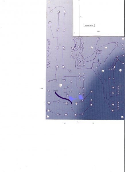

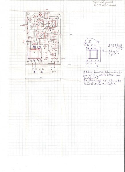

(#) erdgab hozzászólása Jan 21, 2009 /
Figyelem!
Aki a Maci gépet akarja megépíteni,és az én főpanel rajzomat akarja használni,úgy ahogy javasoltam,hogy a fólia oldal legyen a beültetési oldal is,annak az eredeti rajzolatot tükrözni kell,de ellenőrizzétek le ti is!!!!
Gábor

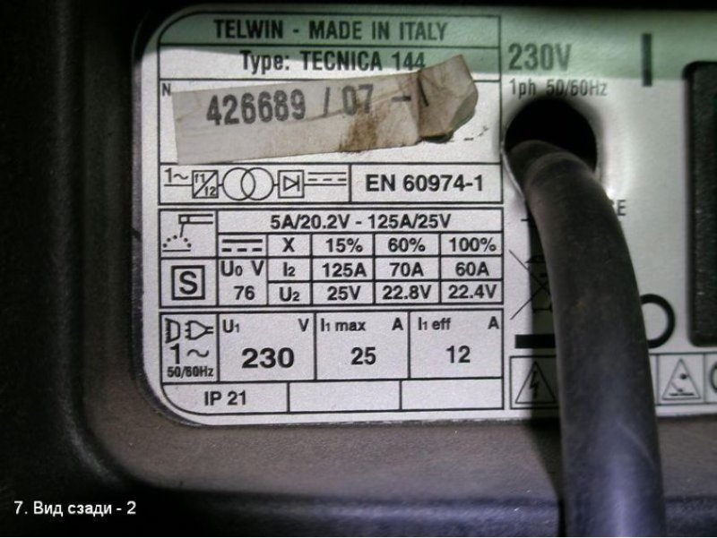

(#) erdgab válasza greenboy hozzászólására (») Jan 22, 2009 /
Szia! A forrást köszi,bogarászom!
Ha gépet akarsz venni,mindig nézd meg előtte a táblázatot a hátulján vagy a könyvében!Ott van olyan ,hogy bekapcsolási idő,ez mindent elárul!Mellékelek egy képet,a % az idő és alatta az amper.Ez annyit jelent,hogy pl: 15% alatta 125A alatta 25V,ungariséül 1,5 perc hegesztés utána 8,5 perc szünet és a hegesztő feszültség 25V,ebből talán már érthető a dolog lényege,ez mutatja mit tud a gép!!!
A 30000 Ft gépekkel vigyázni,kollégám egy 80A géppel befürdött,5 cm hegesztés 2,5mm elektródával utána fél nap szünet.
Gábor
(#) greenboy válasza erdgab hozzászólására (») Jan 22, 2009 /
Megnéztem az adatlapot és ott a következőeket találtam:
Anschluss 230 Volt/50 Hz
Netzleistung: 2,8 kW
Min. Absicherung: 16 A
Max. Schweißstrom: 8-100 A
Leerlaufspannung: 25 Volt
Empf. Materialstärke: 0,8-8 mm/kein WIG-Schweißen
möglich
Elektroden: 1,6-2,5 mm
Regelbereich: 8-100 A
ED bei max. Strom: 85 A ~ 35%; 75 A ~ 60 %; 60 A ~ 100 %
Isolationsklasse: H
Schutzart: IP 21
Gewicht ca. 3 kg
Akkor ez most milyennek számít?

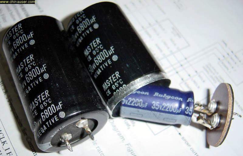

(#) erdgab hozzászólása Jan 22, 2009 / 1
Béláim az úrban!Néhány mondat a vezérlő panelon lévő kis trafó elkészítéséről és a majdani élesztés egy részéről!
A Tp1 trafó a meghajtó és leválasztó trafó,a tekercseket egyesével tekertem 0,3mm zománcból,sorszám szerint egymás fölé és ami a LEGFONTOSABB mind a négyet egyirányba!!!! Pl: 1 tekercs,kezdtem a cséve jobb oldalán,a csévét tőlem előre (az óra járásának megfelelően) forgattam,egy sorba befér a 35 menet,majd a végén a szálat visszafordítottam egyenesen a kezdet mellé,így a kezdet és vég egymás mellé került,2. tekercs ,bal oldalon a kezdet,de rögtön egyenesen átvezettem a cséve jobb oldalára és mint az egyes tekercset,megtekertem ,majd a kezdet mellé kivezettem a véget,a 3. tekercs a kettesnek megfelelően a 4. tekercs az egyesnek megfelelően készült,a fentiek fekvő trafóra vonatkoznak ahol a két oldalon vannak a kivezetések .Álló trafónál és alsó oldali kivezetéseknél a tekercsek úgy készülnek,mind a négy,mint a fent leírt 1. tekercs.Minden tekercs külön szigetelve van. A rajzon a tekercsek kivezetése mellett a pont a kezdetet jelenti,rossz tekercselésnél elszállhatnak az IGBT-k,a ferritmagban lényeges a 0,5mm légrés.Meg kell jelölni minden tekercs kezdetet és a hozzá tartozó véget jól láthatóan és jól lehessen megkülönböztetni,én még le is rajzoltam magamnak,mégis elrontottam,elfeledtem,belekeveredtem a kivezetésekbe,5 -ször szedtem szét és tekertem meg.Amikor kész a vezérlő panel, össze kell kötni az IGBT-k meghajtó részével (IGBT-k és diódák ne legyenek beforrasztva!!!) adjunk neki pontosan 12V egyenfeszt (7812 stabkockáról jó) a 13 voltos zénereken (nem kellenek az 5W zénerek,jó a BZX85C13) 5,1-5,2V mérhető,áramfelvétel olyan 3-400mA ventilátor nélkül.A potmétert tekergetve mérés közben a zénereken a feszültség nem változhat és egyik véghelyzetben sem szűnhet meg!!
Mellékletben egy kondi,amitől mentsen meg a gyártók istene!! :violent:
Anschluss 230 Volt/50 Hz Üzemi fesz/frekvencia
Netzleistung: 2,8 kW teljesítmény
Min. Absicherung: 16 A minimális autómata
Max. Schweißstrom: 8-100 A beállítható áramhatár
Leerlaufspannung: 25 Volt heg .fesz
möglich hegeszthető anyag vast.
Elektroden: 1,6-2,5 mm ekektróda
Regelbereich: 8-100 A áramhatár
ED bei max. Strom: 85 A ~ 35%; 75 A ~ 60 %; 60 A ~ 100 % BEKAPCSOLÁSI IDŐ!!!
Isolationsklasse: H
Schutzart: IP 21 védettség
Gewicht ca. 3 kg súly
Azért itt is van némi gazemberség!
A 100A vonatkozó bekapcsolási időt nem írták oda.Mennyi lehet,15% talán?!?
Jó lenne kipróbálni,ha lehetne,de ugye azt nem nagyon lehet.Otthoni barkácsolásra jó lehet,de nem pótkocsi oldalát,vázát hegeszteni. Akkora szakértő nem vagyok,de talán azt mondhatom,ez egy közepes gép lehet,ha azt is osztom 5 felé,akkor abban hármas.
Ha azt olvastam volna.hogy 80A/75% akkor az már egy igazán jó kis gép lenne,bár az ára is magasabb lenne.
Gábor
