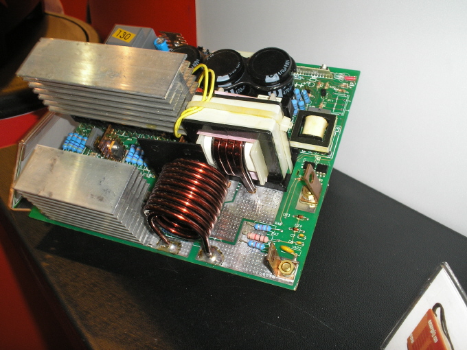

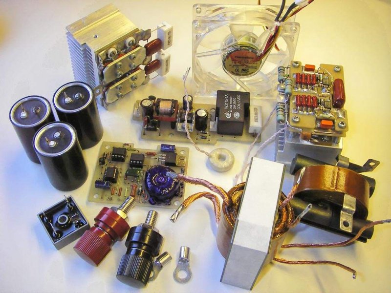

Jó választás a HGTG (70A) ,de ne feledd az iGBT-k nem használják a belső diódájukat ebben a kapcsolásban,tehát a kűlső HFA15TB60 diódákra továbbra is szükség van.Az ETD59-cel is mázlid van ennyi kincsért helyben!A TALI-nál ennyi volt az E65 csévével + posta.Az ETD59-cet úgy tekerd meg,hogy fél rész primer,erre a szekunder,majd végül a másik fél rész primer.Szoros legyen a csatolás,másképp nem jön ki akkora teljesítmény!Az orosz kolléga képeit mutatnám,mellékletben. Gábor

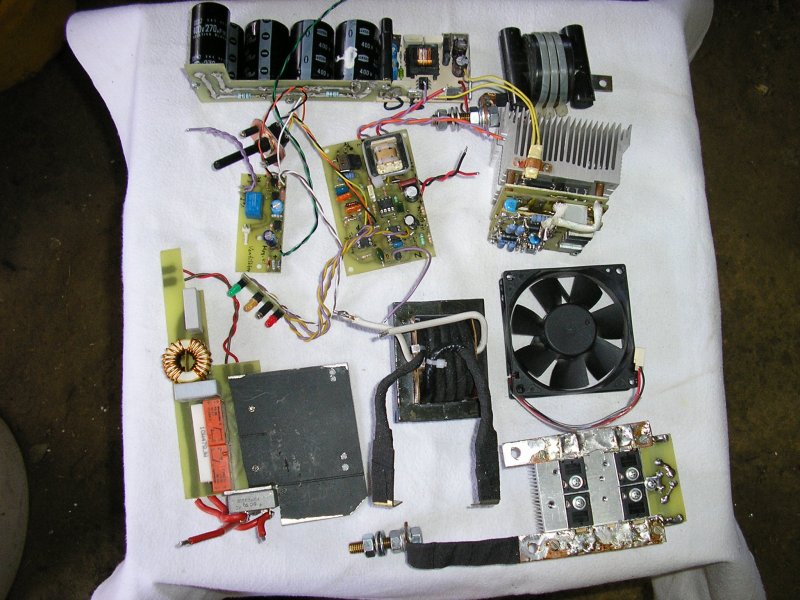

Ez a skin hatás is érdekes dolog.Sokan hivatkoznak rá,szerintem is okkal,de sokan meg nem foglalkoznak vele,vagyis tömör,kör vagy profil huzalból tekercselik a trafókat,amik persze működnek is!Nem a sok szálas módszert követik,pláne nem litze huzalt használnak,gondolom,így olcsóbb és jobban ki lehet használni az amúgy is szűkös ablakkeresztmetszetet.Teszek fel pár képet gyári megoldásokról a mellékletben.A szoros csatolás valóban aggodalomra adhat okot,de a Tt trafó (áramváltó) jól teljesíti a feladatát,másokra hivatkozva mondom,kb. 10% az áram kihajlás,ami normálisnak mondható,nekem nincs hozzá műszerem,hogy mérni tudjam.A zárlati áram gondra meg ott van az ANTISTICK aminek a beavatkozási idejét,föl-le,módosítani is lehet az optónál az 1000µF kondival.Felfelé a tapasztalat szerint felesleges,a 1,5-2 mp-nek elégnek kell lenni,de láttam gyári adatot ahol ez az idő 0,8mp.Írtad,hogy módosítod a segédtáp feszt 14-15V-re,ez ok,de akkor a meghajtóban is módosítani kell a zéner értékét.A 18V zéner még jó,megvédi az IGBT gétjét,lehet két 18V szembekapcsolt zéner is ott.Az első kísérleteknél a 13V/5W zéner a 13-14V segédtáp fesznél már erősen melegedett,így lett inkább 12V s akkor a 13V/1,3W zéner is bőven jó.A vezérlő és meghajtó panelt összekötve az IGBT-k nincsennek beforrasztva és a 310V DC nincs csatlakoztatva,segédtáp 12V-ről járatva a zéneren kb. 5,1V mérhető egy DVM-mel, 13-14V segédtáp esetén itt már 5,4-5,6V mérhető,itt már melegedtek az 5W zénerek és a meghajtó körben a 200 ohmos (2x100ohm) ellenállások is és a segédtáp áram is közelített az 1A-hoz,ventilátor nem innen kap ménküt.Szkóppal pontosan lehet mérni ezeket a feszültségeket,a DVM mást mutat,nem részletezem,azok gyakorlati adatok azoknak kiknek csak az van,szkóp nincs, nekem se nincsen.

Persze lehet tömör huzalból is tekerni 0,6-0,8-as huzalig nem is olyan nagy gond, nagyobbal egész jó lesz a látszólagos kitöltési tényező, de az biztos hogy rettenetesen fog melegedni, mert az áram csak a töredék keresztmetszeten fog folyni. Az egyik képen azért lapos huzallal (kettő párhuzamosan) van tekerve a trafó, ami azért sokkal jobb mint a hasonló keresztmetszetű kör huzal. Közben találtam a lomok között U57-es vasat (meg E42-öt de ez mos kevés bármire is) a fojtóhoz, mivel van 1,5 és 2,1 mm-es huzalom érdemes-e velük megtekerni (több szál párhuzamosan)? Elvileg elég kicsi a válóáramú terhelése... Üdv: P István
