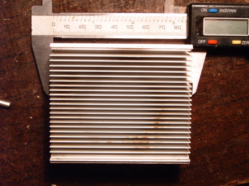

(#) ShadeW válasza p_istvan hozzászólására (») Feb 8, 2009 /

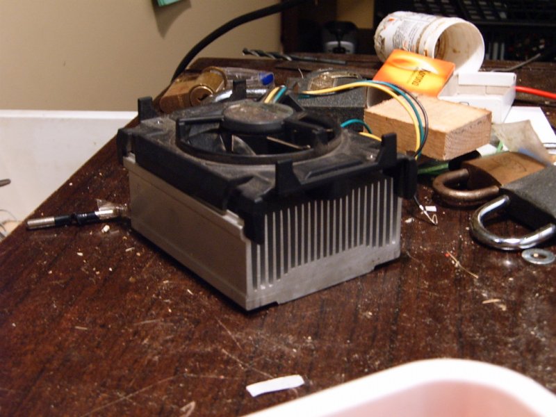

Itt van néhány kép a hűtőről.
(#) erdgab válasza ShadeW hozzászólására (») Feb 8, 2009 /
Köszi,hogy felraktad a képeket!
Ez egy Pentium P3 borda,nekem ezen vannak az egyenirányító diódák. A 7. oldalon van fent kép az AMD p3 bordán az IGBT-k és meghajtó rész van felszerelve,ez kicsit nagyobb,talán 5mm az eltérés és a hátulja másmilyen. P1010233.JPG ez a kép. A p4 borda is jó,ha az van neked.
(#) p_istvan válasza ShadeW hozzászólására (») Feb 8, 2009 / 1
Kösz!
A méret sokat segített.
(#) p_istvan válasza erdgab hozzászólására (») Feb 8, 2009 /
Csak a képről elég nehéz belőni a méreteket, processzor hűtőbordából meg már annyi fajta van...
Ahogy nézem van egy Athlon64 hűtőm ami hasonló méret.

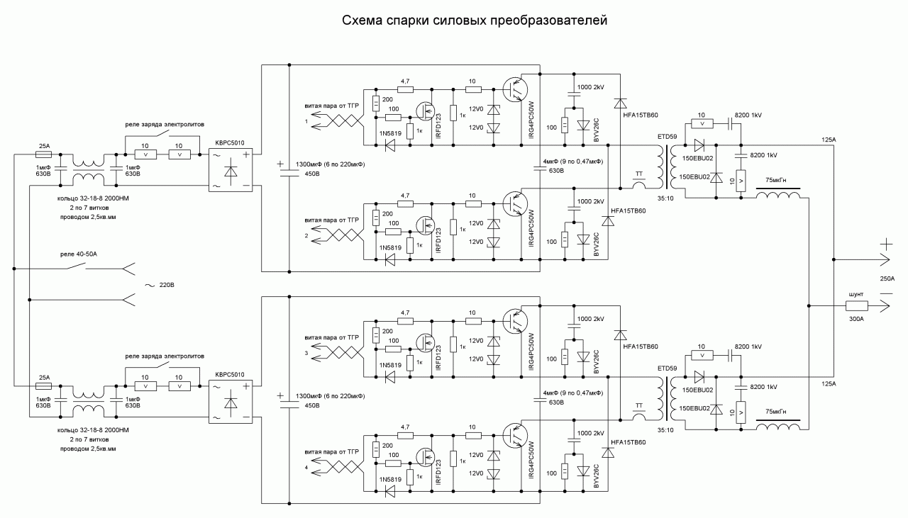

A kapcsolás lemaradt!

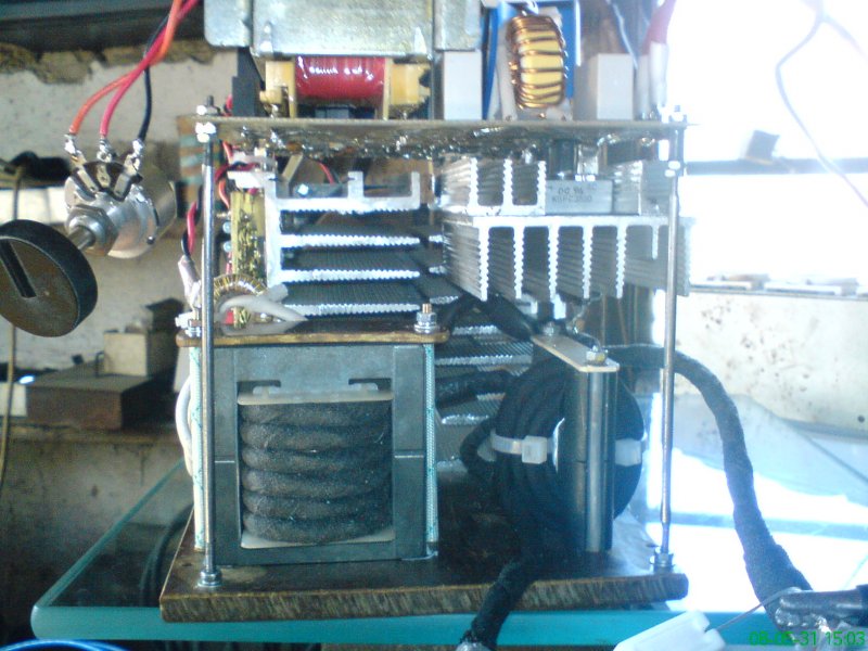

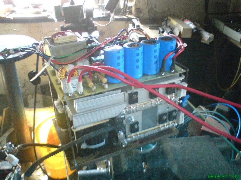

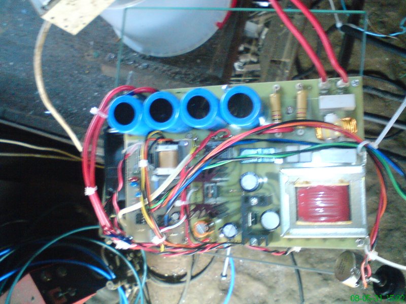

(#) erdgab válasza erdgab hozzászólására (») Feb 15, 2009 /
Néhány képet mutatok a nagyobbik gépemről,nem valami jó minőség,elnézést!

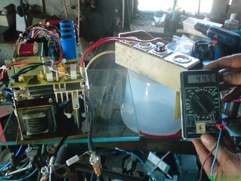

Még három.Az előzőn látható a gagyi DVM ami a kimenő feszt mutatja üres járásban.
A hűtőbordával ne takarékoskodjatok mindenáron!Nagy mértékben befolyásolja a gép bekapcsolási idejét,egyszerű a válasz,kis borda hamar melegszik.A szigetelésekre (IGBT-k) nagyon figyeljetek,használjatok csillám alátétet és a félvezető tokokhoz használatos szigetelő gyűrűket a csavaroknál,hővezető paszta javasolt!
