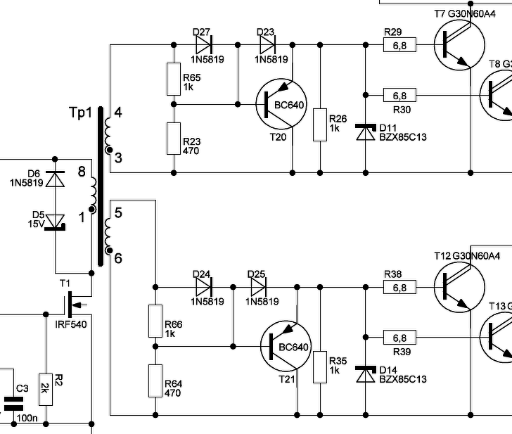

Egy halvány javaslat: - az IGBT panelon én spóroltam volna az átkötéssel, a második IGBT -hez az átkötés helyett mehetne a gate ellenállás. (persze ez az én bogaram csak... - minél kevesebb átkötés.)
Ok. Köszönöm a gyors válaszokat, majd még próbálgatom. De az nem lehet, hogy egyáltalán nem tudja? Csak azért mert a használati leírásában egy szót sem ejtenek az awizásról, csak a honlapon hírdetik úgy. Fel is hívtam őket emiatt. Azt hittem lesz rajta valami kapcsoló amivel át lehet állítani awi módra, de nincs.
Gondolkoztam rajt, de akár függőlegesbe, akár vízszintesbe állítva nem volt jó helyen a pad, nagyobb nyák kellett volna, így meg pont akkora, mint a hűtőborda. Alkatrészt meg nem tennék ferdén, az átkötés még belefér.

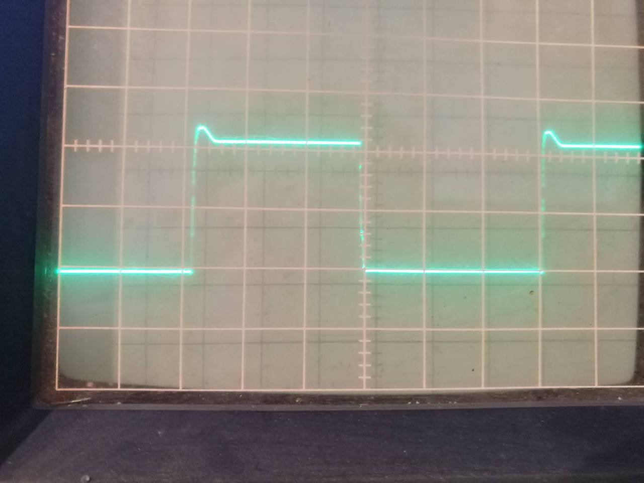

Kaptam kölcsön egy szkópot, meg tudtam mérni rendesen a jelalakokat. Örülök, hogy nem adtam rá fejetlenül az IGBT panelra a nagyfeszt.
Az UC3845 kimenetén még szép a jel, az IRF540 gate-jén mérve. A drainen szerintem nagyon csúnya, teli van túllövéssel, és az a lefutó él valami ritka ronda jelenség. Ezt a trafó szépen át is viszi az IGBT gatejére. Valamit elrontottam volna a gate trafó meghajtásánál? Minden szkóp kép 5V és 5us/div beállítással készült. A hozzászólás módosítva: Márc 17, 2018
A mérőfej testcsipeszét tedd az IGBT source-ára, a meleg pontját pedig a gate-jére. Utána ugyanúgy a másik IGBT-n is, a két jelnek egyformának kell lenni, és nem így fog kinézni. A drain-en pedig ettől sokkal rondább lesz a jel ha feszültség lesz rajta, mivel van ott egy trafó is.
Milyen vasra tekerted?Hány menet?
Úgy mértem, ahogy írod, közvetlenül az IGBT lábain volt a mérőzsinór. A két oldalon teljesen egyforma a jel, ezért is csak az egyiket fotóztam. Nem értem, hogyhogy rondább lesz a drainen a jel, ha feszültség lesz rajta? Van itt feszültség, a meghajtás megy, máskülönben nem lenne mit mérnem. A nagyáramú primer oldaltól nem hinném, hogy függ a gate meghajtó trafó primer jelalakja, ha arra is ráadom majd a feszültséget.

Így kellene kinéznie a jelnek az IGBT lábán beforrasztás előtt az UTK trafóval ha a meghajtást is lemásoltad a gyári rajzról.

Ha ilyennek kell lennie, akkor inkább nem használom fel. Kíváncsi lennék, milyen munkapontban van az IGBT azon a parabola jellegű részen.
A meghajtás jó, mint látod, nagyon hasonló jelalakot kaptam. Nem az eredeti meghajtást építettem, hanem Ge Lee-ét.

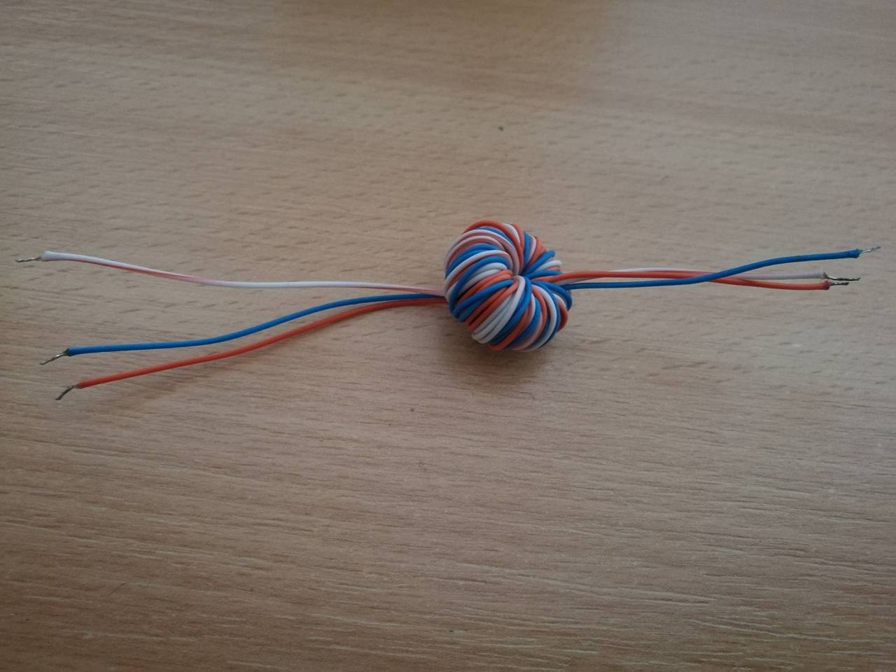

Ma jött el az a nap, hogy egy percre sem bánom, hogy hétvégén szétvágtam a gyári trafót. Reggel tekertem egy toroidot, a klasszikus primer oldali zavarszűrő tekercs PC tápból, gyárilag piros-fehér műanyag szigetelésű vezetékkel megtekerve. 3x25 menet fért rá, a 26-at már nem tudtam középen átdugni. Az eredmény, túl nagy áramot vett fel, és még csúnyább volt a jel, mint a gyári UTK trafóval, ugyan olyan parabola jellegű tetőesés, de a felső él 10%-a után már kezdődött, így ezt egyből elvetettem. "Nemjöttbe" névvel azért teszek fel róla egy képet.
Szétszedtem egy másik ilyen zavarszűrő tekercset, nagyobb, zöld színű maggal, valamivel AL=7000 feletti értékkel. Csúnyán, de felhajtottam rá 2x30 menetet, és az IGBT panel egyik oldalára kötve mértem az IGBT G és S lábain, mondhatni ilyen jelalakot vártam az elejétől kezdve. Holnap reggel megtekerem 3x30 menetre új szigetelt huzalból, és éleszthetem vele a hegesztőt.
Úgy látom ezzel már jó a jelalak. Rá fog férni a szükséges menetszámokkal a három tekercs?
